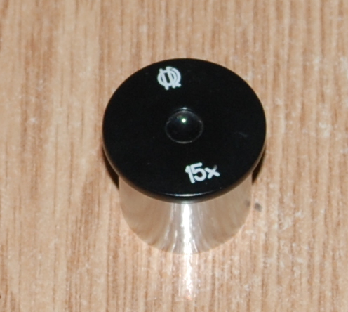

Vreau sa refac un proiect de luneta astronomica pe care l-am facut cand eram elev acuma din postura de profesor Smile.
Folosesc ca obiectiv o lentila de ochelari de +0,75 dioptrii, dar ca ocular am la dispozitie unul de microscop de 15x care pare divergent.
Normal ca devine luneta terestra, dar la proiectul original ocularul trebuia sa aiba 7x sau 10x. Cred ca 15x este prea mult.
Ce parere aveti?

Salutare si bine ai venit. Ocularul cel mai potrivit ar fi 7x-ul .
cel de 15x , daca e Huygens nu are cum sa fie divergent. O poza poate ne-ar lamuri.

Este convergent, l-am verificat azi in lumina soarelui.
Eventual ce sa fac ca sa il pot folosi? Folosesc o diafragma? Cam de cat?
Lentila are diametrul de 65mm.

Poti sa-l folosesti si pe asta dar diafragma o vei folosi la micsorarea aperturii utile a lentilei de ochelari.
La ce marire vei obtine cu 15x-ul , eu as zice sa incepi cu o diafragma de 40 mm pentru obiectiv. Nu de alta dar la 80x ce vei obtine , daca diafragmezi mai tare lentila , o sa ai pierdere groaznica de luminozitate.
