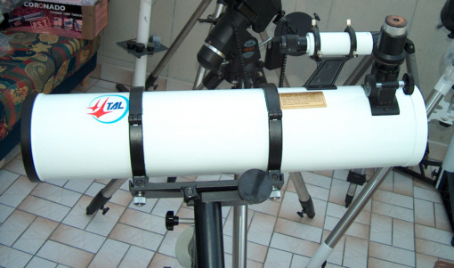

Un instrument foarte interesant.
Pe langa dimensiunile sale relativ de mici, convinge acest telescop cu optica de calitate superioara, cu o functionalitate foarte buna.
Acest telescop are in drumul sau optic un Compensator, acest este construit ca un element optic de trei lentile. Acest Compensator are treaba de a corecta imaginile venite de la oglinda principala, a arata plane imagini pana la randul opticii.
Niste date tecnice
- apertura 120 mm
- focala 805 mm f/6,7
- greutate 4 kg
- focusar rack & pinion 1,25"

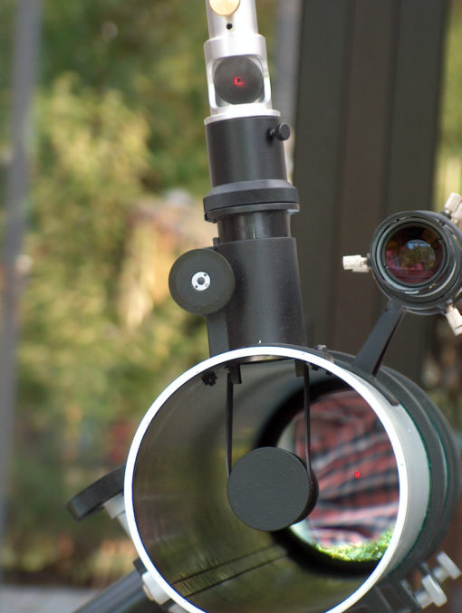

TAL 120 Newton justat cu Laserpointer
 Marime fisier:  53.21 kb
 Vizualizat:  de 11552 ori
TAL 120 Newton
 Marime fisier:  55.23 kb

cat este obstructionarea data de secundara?Unde sunt montate lentilele corectoare ,in tubul portocularului sau in fata secundarei?Eu folosesc de ani de zile un Newton clasic de 125mmx870mm ,F/7,este un instrument foarte maniabil si la vremea proasta de care avem parte nu am suferit prea mult de dorul unei aperturi mai mari.Cine are sa-i traiasca...Mircea

Mircea Pteancu a scris:
Robert
Salut Mircea
In poza asta se vede, cum acel "Compensator" este prins in sistem. El sta in aceea constructie de tinut secundara, dar este bagat de sub-jos in focusar.
Compensator
asa se introduce in telescop
Obstructia trebue sa o masor si o sa o scriu in descrierea instrumentului.
Atat cat imi dau aminte, secundara are cam vreo max. 32 mm (axa mica)
Si acest instrument TAL este foarte maniabil si asta se pare sa fie cel mai mare avantaj. Apertura nu este prea mica si nici prea mare, greutatea de 4 kg este relativ de mica, unde aici se da posibilitatea a lucra cu monturi mai mici.
