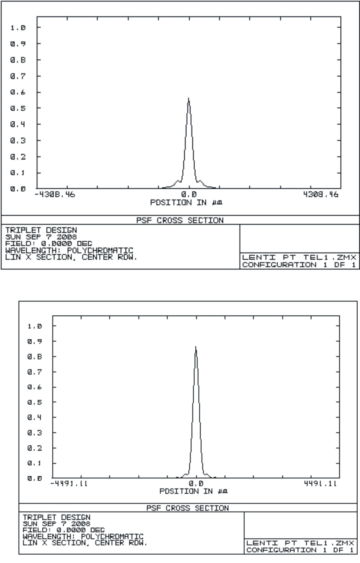

Referitor la lentila cu focar lung pt proiectia soarelui , am facut pe Zemax simulari,calcule. La 100mm D cu focar 40m. din bk7 ar fi o suprafata plana apoi una convexa cu raza de vreo 20m. discul de difractie e de 0,5mm .Dar ca sa fie "Pixelii" imaginii incadrati la 0,5 (calitate max) ar trebui redusa aberatia cromatica folosind un filtru pe verde de ex cu o banda de 60nm. Se poate face oglinda filtru Very Happy

Esti sigur ca nu s-a strecurat nici o greseala in calcule???

Nu e vreo greseala , la ochi pe un carton proiectat probabil nu se simte vazut la distanta (1m) un halou de 1mm . daca ar fi spoturi de stele s-ar sesiza . Cu filtru cum spun eu sigur ar creste contrastul.
deoarece in discul de difractie(0,5mm) ar fi concentrata mai multa energie, vezi poza cu filtru ajunge la 0.9 si e suptire , fata de 0,6 mai labartata si guler jos.
