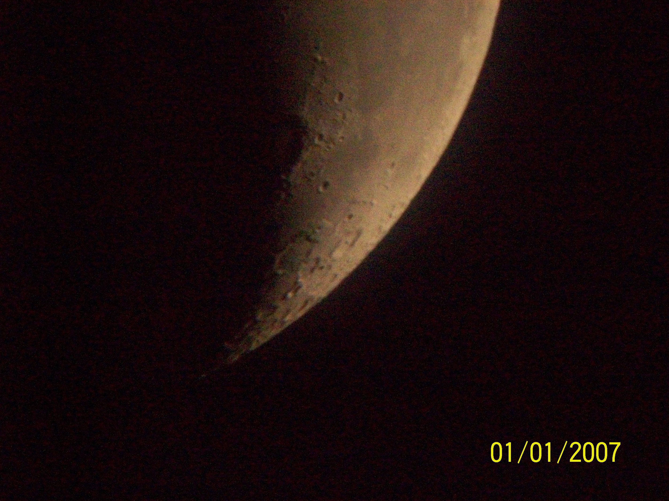

buna,
Nu de mult am intrat in posesia unui telescop, si dupa o lunga documentatie am innceput sa scanez cerul, primele obiecte vazute au fost luna, jupiter, nebuloasa lui orin etc...deci botezul l am facut, cred Very Happy.Este vorba te un telescop newtonian ziel orbiter 35 ,D:114mm /910mm, f/8, cautator 5x24,oculare 10-20 mm,montura eq2,un telescop modest.Cum am vazut ca pe acest forum sunt o gramada de cunoscatori am sa ma las pe mana voastra in ceea ce doresc sa intreb in continuare Very Happy.
-ce oculare recomandati pt obtinerea unei puteri de marire maxime, de aseamnea imbunatatirea calitatii.
-pt astrofoto ce camere recomandati si ce metode?
-se poate face ghidaj off-axis la un newtonian?
Am tentat fotografierea lunii cu un aparat digital, dar rezulatate nu sunt prea bune de aceea vreau sa fac imbunatatiri. In concluzie as vrea sa stiu tot ce trebuie facut pentru obtinerea unor fototografii decente .
Astep pareri.
Multumesc anticipat

Nu prea stiu italiana, dar din ce citesc nu ma prind, oglinda este sferica sau parabolica?
Depinde ce intelegi apoi prin fotografii decente. Foloseste-l mai bine la observatii vizuale...Daca vrei foto incearca cu un webcam, pare destul de subtirica montura, un webcam insa nu cantareste mult si se pot obtine rezultate acceptabile avand in vedere setup-ul tau. E motorizata montura vad, Luna cel putin ar trebui sa iasa ok (repet, pt ce ai tu acolo).

Pai marirea maxima utila a acestui telescop, avand in vedere ca are 114 mm diametru, ar fi cam 228 X. Deci daca te duci pana in maxim 200 X este ok.
Practic avand focala de 910 mm daca o sa folosesti un ocular de 6 mm focala vei mari de 910/6 = 151 X iar cu unul de 5 mm focala vei mari de 910/5= 182 X.
Eu consider ca un ocular de 5 mm focala, ar cam fi limita instrumentului tau in ceea ce priveste marirea. Acum, in practica, vezi cum se comporta.
In ceea ce priveste calitatea, nu ai ce face. Optica telescopului are o anumita calitate cu care va ramane. O conditie pentru o calitate cat mai buna ar fi sa fie colimat corect si sa folosesti oculare bune care nu dau aberatii cromatice. Apoi sa ai un cer senin, fara poluare luminoasa si turbulenta minima.
Spor la observatii !

Blakut, oglinda este sferica iar montura nu este motorizata(probabil ai vazut alt model).Prin "fotografii decente" ma refeream la faptul ca acel obiect fotogarfiat sa aiba cat de cat niste detalii .Pt astrofoto tu ce aparatura folosesti si ce metoda ? ti am vizitat blog ul, impresionant, complimente pt foto.

Din ce am citit eu despre telescopul Ziel 35 el se preteaza la observatii vizuale. Pentru foto se poate folosi metoda cu prinderea aparatului pe inel (dispozitivul pigy back) sau fotografie afocala (proiectie prin ocular). Pentru fotografia in focar este posibil sa nu fie suficient back focusul. Fiind vorba de un reflector newton ar fi necesar si un corector de coma ceea ce face ca senzorul camerei sa fie si mai departat de focar. Nu mai spun daca se doreste si folosirea filtrelor sau a ghidajului off-axis. O solutie ar fi folosirea unui Barlow sau modificarea instrumentului. Se poate inlocui focalizatorul cu unul mai putin inalt si cu ceva bafta poate rezolva problema (ex.:http://www.starmax.ro/Baader/focalizatoare.htm ). O alta metoda ar fi de a apropia oglinda primara de focalizator prin modificarea tubului. Asta necesita insa si inlocuirea secundarei cu una mai mare (se calculeaza). O ultima metoda ar fi achizitionarea unui instrument dedicat pentru astro-foto (asta costa). La toate astea se adauga necesitatea unei monturi serioase, preferabil cu motorizare, si multe alte accesorii. Laughing

Dan, metodele de transformare a newtonianului sunt prea complicate, cu siguranta dau randament, asa ca pentru moment o sa ma limitez la metodete de fotografiere mai simple (de exemplu webcam ul) cat imi permite aparatura.
