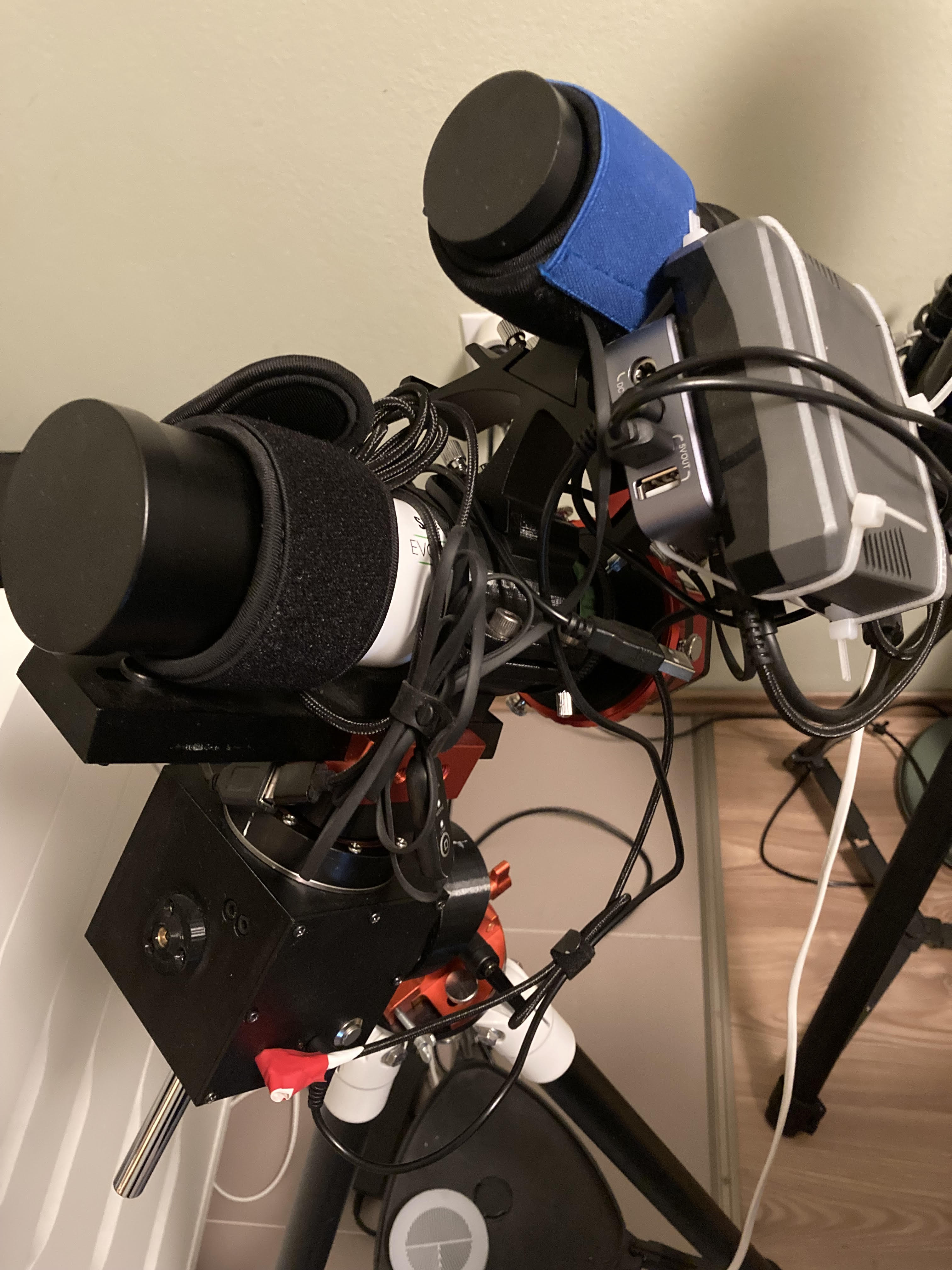

Uite cum arata evoguide-ul meu cu tot pe el:
https://starizona.com/products/evoguide-50...&_ss=r
Asta e ce am eu sa il imbrace.
Daca te intrebi ce e cu cutioiul ala acolo - e un raspberry PI ce ruleaza PI'N'S - Nina portat.
Controlez totul de pe tableta sau laptop prin Touch'n'Stars. Destul de kool.
Sub ea e un astrobox mini de la SvBony - PI-ul nu avea capacitate pt toata cablaraia + distributie de 12V.
Asa ... practic am un singur cablu - ala de alimentare.
Nah ... dupa cum am spus - focuser-ul de evoguide e destul de ... manual. cand merge usor, cand mai greu ... are backlash enorm ... trasnai de genu' asta.
Din cate vad, totusi tine focus destuld de bine peste noapte - pana acum. Inca nu stiu cum o sa fie pe ger/ pe iarna. Aia nu am apucat sa vad pana acum.
