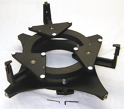

Uite aici o poza cu un suport de oglinda pe mai multe puncte, ca sa-ti faci o idee despre ce e vorba. In loc de 3 puncte in cazul din poza sunt 9 npuncte. Cu cat sunt mai multe puncte, bineinteles calculate precis nu la ochi, se pot folosi oglinzi mi subtiri fara sa sufere deformari sensibile. Se folosesc puncte de sprijin si nu un singur suport mare in principal pt a lasa libertatea sticlei sa se contracte sau sa se dilate fara a o afecta optic. In plus se asigura si o mai buna ventilatie pe spatele oglinzii.
La 15 mm grosime cat ziceai ca ai gasit sticla, e perfecta pt oglinda de 150 mm.
Uite aici un link cu o sumedenie de surse pt kituri de slefuit din strainatate plus multe alte "goodies" Smile http://stellafane.org/misc/links.html#Suppliers
Mai este Astroshop cu link aici pe site si poti comanda din Germania kituri de slefuit.
La noi s-a mai discutat despre abazivi, ar fi vreo 2 firme : Abrazivul si inca una care nu-mi vine in minte, dar ca de obiciei la noi e mai cu cantec tot.

Totusi insist,sper sa nu deranjez,sase puncte nu noua=asezare mai buna,barillet mult mai elegant si mai simplu.Adica iar ajungem la KISS.Mircea
