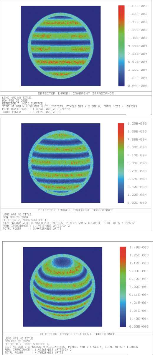

Uite schema unui interferometru pt oglinzi construit virtual, gandit de mine cu ceva timp in urma.
Referinta de jos este Og sferica , in stanga e referinta plana pt autocolimatie in dreapta e Og parabolica pt testare. In stanga beam-spliterului e o sursa divergenta laser (nu se prea vede) . Referinta sferica are in centru de curbura prin reflexie sursa laser ce este focalizata spre detector . (cip CCD). Og pt test are in focar sursa laser , trimite fascicul paralel spre plana din stanga apoi de la "infinit" Og de test focalizeaza in acelasi punct spre Cip -ul CCD. aici se intlnesc si interfereaza cele doua fascicule dela referinta cu cel de la Og de test.
Cand franjele sunt Drepte Parabola e perfecta.
Imaginile franjelor sunt reale si calculate din greu de program 10-20 min functie de dim cipului setat.
exemplele imperfecte sunt generate de o parabola supracorectata cu 5sutimi peste -1 si cu 1miime peste -1 asemenea sensibilitati nu sunt necesare, dar sunt puse in evidenta de interferometru.
totusi precizia alinerilor sunt de micron, la fel miscarea controlata a og de test poate cu PZT.Aranjamentul nu este optim ar trebui mutata og plana (si gaurita) in dreapta dupa divizor.
