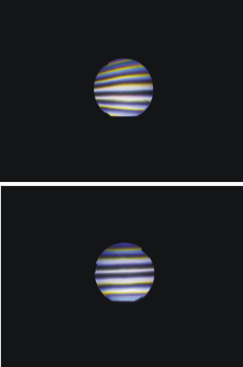

Am primit de la cineva dezamagit de achizitia unei celule dublet (f ieftin)
80mm , f 500mm.
La-m pus la teste la inceput vizual ziua la marire mica 20 x nu se vedea foarte rau dar la 50x blur si colorat rau.
apoi pe banc Ronchi null era groaznic (se vede in poza ) am stabilit ca lentilele nu aveau fetele paralele ,hiba din slefuire , apoi prin rotire am reusit compensarea .
am mai marit un pic distanta pana am obtinut imaginea din poza de jos.
Seara pe luna am reusit imagine buna si la 70x cu un pic de albastru violet la margini.

Un astigmatism de toata "frumusetea" Sad
Din pacate, inafara de compensarea lui prin rotirea lentilelor si modificarea distantei dintre ele pentru optimizarea cromatismului nu prea ai ce sa-i faci mai mult.
Doar daca nu te apuci sa reslefuiesti suprafetele ...
