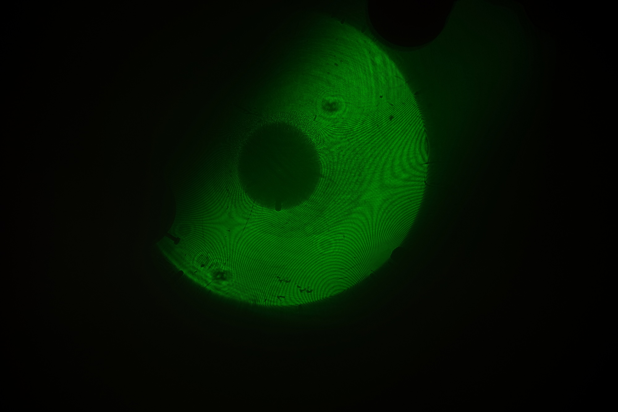

Daca tot ma ocup cu optica de ceva zeci e ani hai sa va arat precizia unui disk de asta ce ar trebui plan sa fie inainte sa curbezi la o raza pt oglinda 1000mm focala 500 sau mai mult . asa arata test inerfero cu calibru plan. cine stie un pic optica fizica fiind inscrisi pe asa forum cu studii 12 clase . daca arata macarL/2 sau chiar 1 dadea ceva imagine daca reusea curbare uniforma (si aia departe sa fie posibil)
