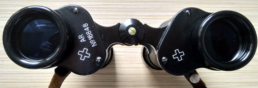

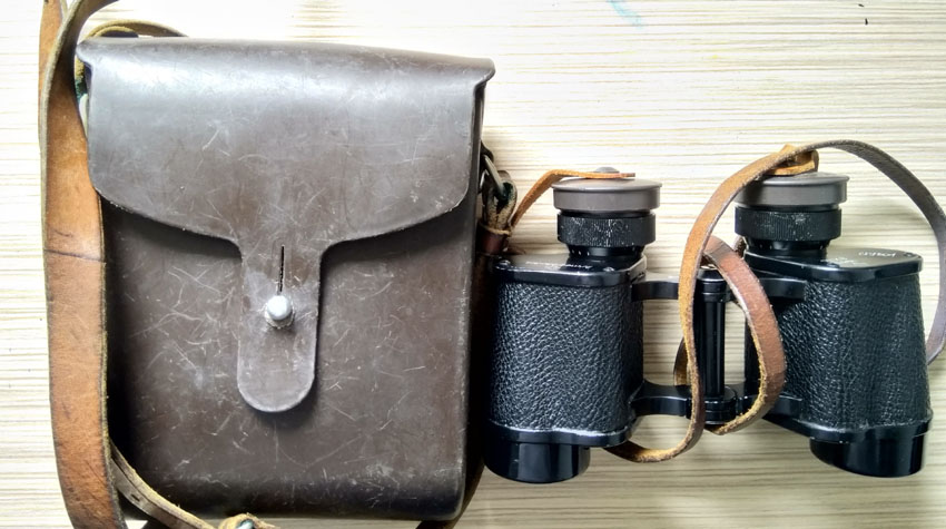

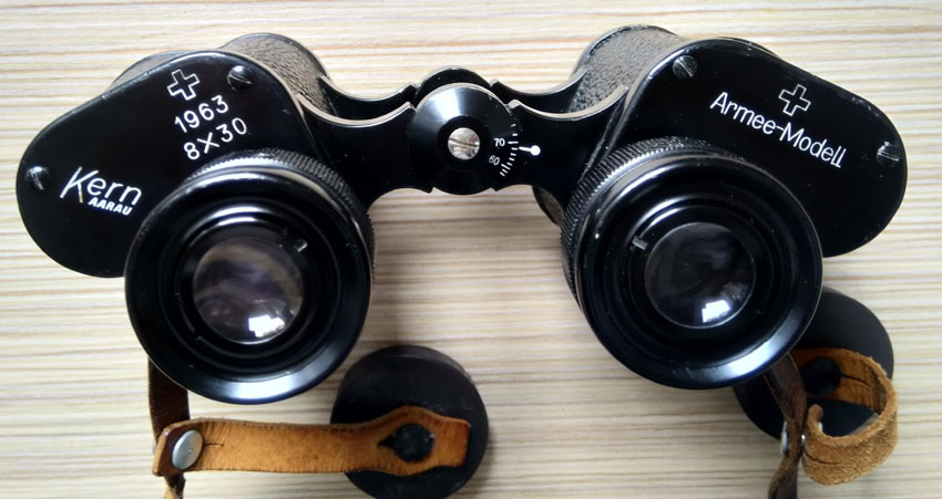

Kern este o companie elvetiana care a produs binocluri intre anii 1925 aproximativ si 1990, de mentionat faptul ca la inceperea productiei de binocluri avea deja 100 de ani de la infiintare si experienta in instrumente optice de masurare.
Modelul prezentat aici este un model militar din 1963 care beneficia deja de depuneri antireflex.
Magnificatie 8x
Diametru obiective 30mm
Diametru oculare 16mm
Camp vizual 8,5 grade
Greutate 550grame (aprox.)
Binoclul este lucrat extrem de ingrijit, cu o mecanica solida si foarte exacta si cu un aspect foarte frumos, pentru mine este cel mai frumos binoclu militar 8x30 ca si constructie. Un aspect care il diferentiaza imediat de alte modele este faptul ca are cupele de la oculare retractabile (metalice), se observa si in fotografii. Reglajele sunt foarte exacte, fara nici un fel de jocuri.

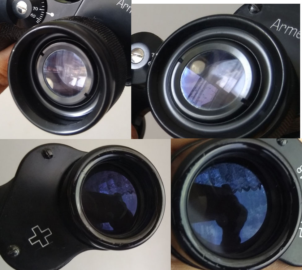

Prismele sunt de dimensiuni mari, atat cele din spate cat si cele din fata si sunt fixate cu ciment/adeziv ca sa nu se poate decolima la socuri, lucru care il face greu de servisat si riscant, pentru ca se pot sparge prismele la scoatere, inlaturarea adezivului inainte de a scoate prismele este o idee neinspirata pentru ca locasul prismelor este mult mai mare decat prismele rezultand un joc enorm in toate directiile daca e indepartat adezivul iar colimarea cu siguranta nu o sa mai fie facuta. Chitul de etansare este pus in exces si presupun ca de acolo se degaja un soi de gaz care face depuneri pe prisme, am servisat multe kern-uri si toate au aceeasi problema, depuneri pe prisme, chiar daca binoclul arata impecabil la exterior, pe prisme sunt depuneri foarte dense incat prin unele binocluri nu se mai vede nimic.
Pe partea de optica se prezinta foarte bine, o imagine clara si placuta, cu definitie si contrast bun, luminozitate foarte buna. Comparatii am facut cu CZ Jenoptem 8x30 din 1988 (adica cel mai luminos cz 8x30 cu ultima "versiune" de strat AR), as insistat un pic la acest aspect in sensul ca modelele cz 8x30 mai vechi cu strat AR mov/indigo/albastru sunt foarte diferite ca si luminozitate si culoare fata de acest cz din comparatie, acesta nu are tenta galbuie deloc si semnificativ mai luminos.
Luminozitate: putin mai luminos CZ (fata de modelele CZ 8x30 anterioare, Kern este mai luminos)
Definitie: egalitate
Contrast: egalitate
Culoare: Kern este o idee mai cald, foarte putin ( modelele CZ 8x30 anterioare sunt mai galbene fata de acest Kern)
Reflexii: Kern nu are, CZ are reflexii circulare
In Kern perceptia imaginii este ca fiind mai marita decat in CZ, dar este doar o senzatie, ambele au 8x si camp absolut egal.
Corectia imaginii este identica in ambele binocluri.
Placerea de a privi este mai mare prin Kern fata de CZ.
In concluzie este un binoclu foarte bun si frumos, care depaseste versiunile de CZ 8x30 anterioare, doar de ultima versiune este depasit la lumina si atat. Daca CZ 8x30 este un binoclu care a facut multe "victime", cu siguranta Kern este mult mai "periculos". As mentiona ca aceasta versiune de Kern 8x30 este net superioara din toate punctele de vedere versiunii mai noi imbracata in cauciuc (model Leica).
