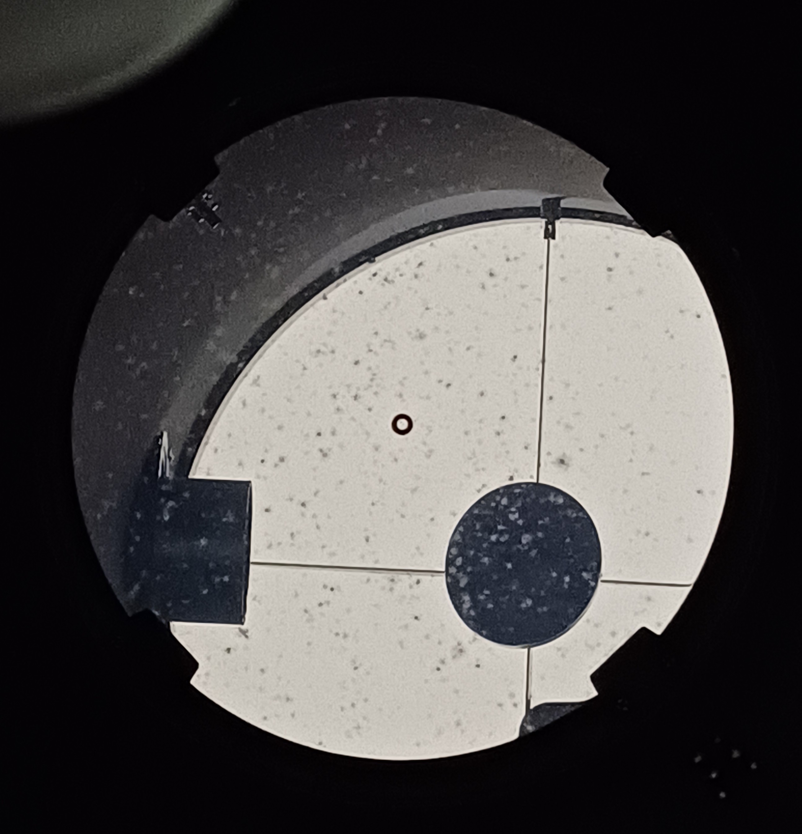

Salut!
Detin un telescop Orion XT10i, pe care nu l-am mai folosit de mult timp.
Oglinda mare este foarte murdara incat nu se vede nimic, nu imi dau seama daca este doar praf cu umezeala sau mucegai.
Ideea e ca trebuie sa o curat, dar nu am mai facut asta niciodata, asa ca va cer ajutorul celor care aveti experienta Smile
Am citit cateva lucruri pe internet. Parca nu imi vine sa demontez telescopul, pentru ca nu cred ca mai pot apoi sa il aliniez cum trebuie. Ma tenteaza sa torn apa demineralizata cu alcool si sa clatesc cat se poate. Intrebarea este daca obtin vreun rezultat si cat de daunator ar fi alcoolul pt oglinda. Ce parere aveti? Alte sugestii, tutoriale?
Atasez o imaginez.
Multumesc. Smile

N-ar trebui sa fie asa. Din poza postata primara reflecta foarte bine, cu exceptia acelor mici pete, multe dar mici. Poate ocularul are o problema. Secundara este ok?

Noaptea afara nu se vede nimic, nu pot sa focalizez pe nimic. In casa, daca ma uit prin suportul ocularului, se vede. Ideea e ca oglinda e mai murdara in realitate decat in poza.
Mesaje: 11248
MesajTrimis: 17 Feb 2025 12:06 Download mesaj
Poate ocularul are si el probleme, ai alt ocular ca sa testezi? Acum nu e vreme buna sa faci ceva dar ma gandesc ca oglinda e ok, daca reflecta bratele fine ale suportului secundarei ar trebui sa fie ok, chiar si 95% daca ar fi murdara si tot ar trebui sa vezi ceva clar. In cazul tau pare 10% murdara, restul e ok. Murdaria nu afecteaza claritatea.
