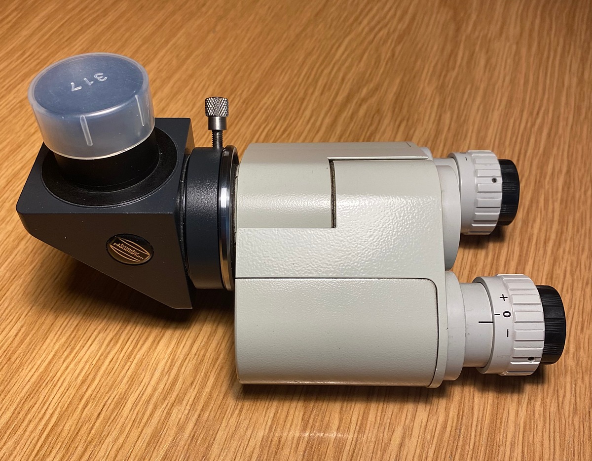

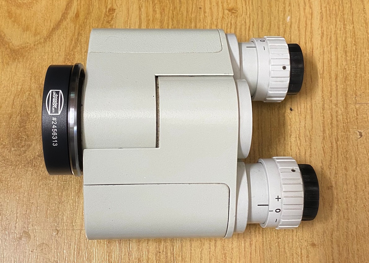

Pana va veni urmatorul binoscop ... daca va mai veni, m-am gandit sa incerc experienta unui vizor binocular. Dintre toate care mi s-au perindat prin ograda, la ora actuala am ramas cu un vizor zeiss recuperat de pe un microscop biologic. Vizorul e in stare buna, bine inchegat ca si constructie si din cate vad poseda acoperiri noi, de ultima generatie. Vizorul are la intrare clasica micro baioneta zeiss pe care initial am vrut sa o inlocuiesc cu o piesa de adaptare strungarita care sa faca trecerea directa la filetul T2. Din cauza unor nepotriviri de filete am renuntat si am trecut pe un adaptor clasic ce face trecerea de la micro baioneta la filetul nostru T2. Am ramas cu avantajul ca pot roti vizorul pe baioneta pe ce unghi vreau sau imi e comod si nici nu pierd drum optic util. In rest adaptarea se face scurt, solid si ma pot insuruba cu ea direct intr-o prisma Baader. Alt atu ar fi pretul decent la care se mai gaseste inca acest adaptor (doar 200 de tzechini) comparat cu adaptorul cu clema elastica ce se gaseste la pret dublu Smile

Am uitat sa spun ieri ca blocarea pe baioneta se face cu ajutorul unui surub. Cand vreau sa rotesc vizorul slabesc usor surubul, rotesc pe pozitia dorita apoi strang la loc.

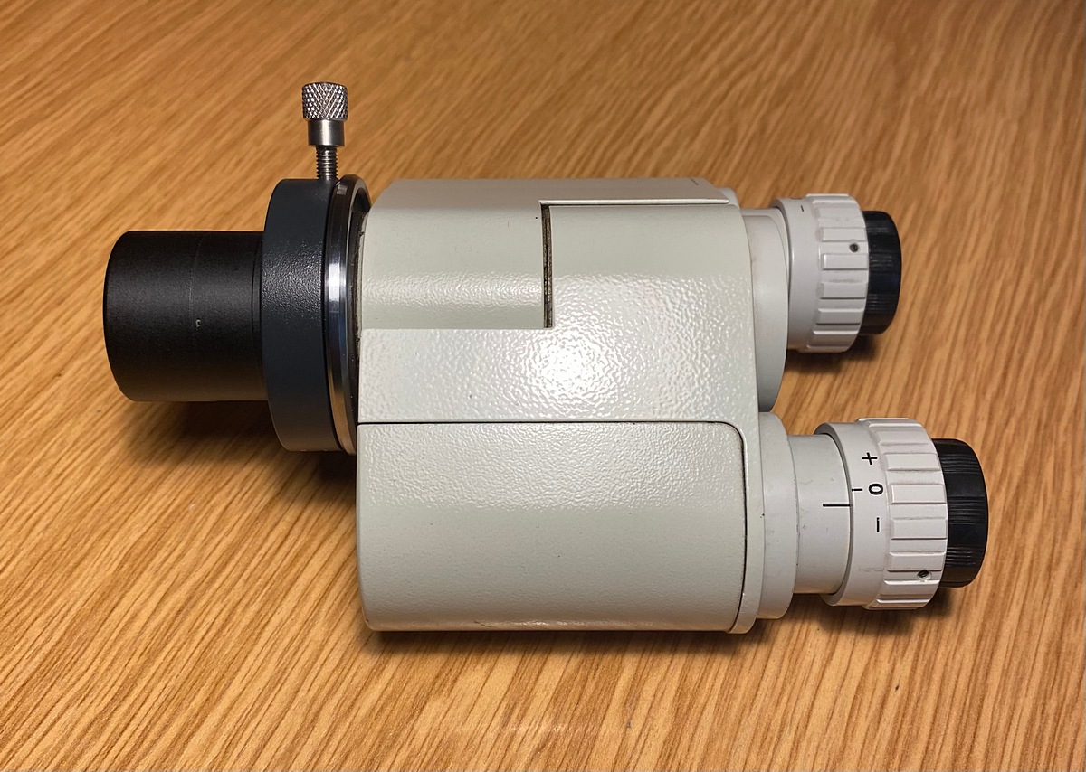

In imaginile de mai jos se vad conjugarile vizorului cu prisma Baader si cu un nas de 1,25". Nas de 2" inca nu am pentru T2 dar daca va fi musai am sa cumpar unul.

Foarte faina solutia, Silviu ! Cel mai mult imi place ca ''economisesti'' vreo 40mm. Deci daca va trebui sa folosesti Barlow, va fi nevoie de amplificare sensibil mai mica, deci camp real mai mare.
Alt avantaj este reglarea de dioptrii, cel putin pe canalul stang.
Cu ocularele cum faci ? Ca doar atat mai lipseste,nu-i asa ?

Multumesc Mircea, e meritul celor de la Baader ca au mestesugit un adaptor scurt Smile
Functie de configuratia in care va fi folosit voi decide la timpul potrivit daca folosesc barlow sau de ce nu chiar GPC-ul original tot de la Baader (doar ca ala e super scump Razz )
Nu stiu din ce ratiune vizorul asta are reglaj dioptric pe ambele canale si o cursa de reglare destul de generoasa, aprox 11mm. Aspectul asta nu ma deranjeaza, poate fi de ajutor in unele situatii.
Cu ocularele ma voi descurca pe moment cu ce am, adica o pereche de oculare Nikon CFW, inca o pereche Zeiss GFP in pregatire si pentru instrumente cu focale lungi, o pereche de IOR-uri. Daca rezultatele vor fi atractive, mai facem sapaturi dupa alte oculare. Vedem ...
