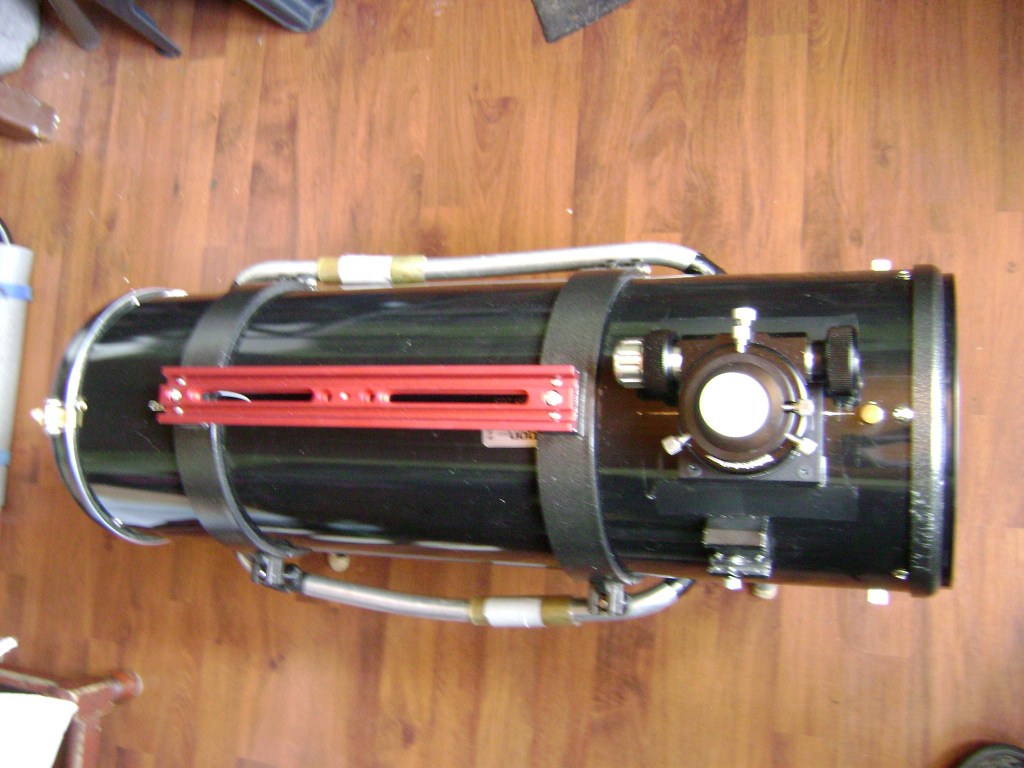

Salut!
Pentru a face o alta achizitie am decis sa vand newtonul Omegon Astrograph 200/800(OTA). L-am luat anul trecut in octombrie (4100 lei plus ceva maruntis, dar acum au reducere in magazin pe la 4000 lei, dar nu-i pe stoc).
Am rezolvat problemele avute (a venit demontat si neverificat) si am mai facut si imbunatatiri:
-reglare focuser pentru o cursa uniforma si adrenta optima (mi-a luat doua zile ca sa-l rezolv). Tine mult mai bine sarcina decat Crayford-ul clasic SkyWatcher. Am pilit putin din baza ca sa nu atinga de ea rotita de reglaj, atunci cand axul de antrenare este paralel cu tubul (cum ar trebui sa fie). Asta este focuserul: https://www.omegon.eu/ro/focusere/omegon-f...ed/p,45073
-schimbare papuc finder cu unul de la SkyWatcher (cu placa de ranforsare in interiorul tubului). Originalul avea surubul de strangere pe stanga si bavura pe mijloc.
-am schimbat suruburile de colimare secundara (cap Philips) cu unele care se pot strange cu mana ( "randalinate" ).
-am adaugat alte trei suruburi pentru fixarea colimarii primarei (de blocare, de impingere), langa cele de colimare (de tragere). Le-am pastrat si pe celelate trei originale.
Am pus saibe tip oala intre suportul primarei si inelul exterior pentru a impiedica o stragere excesiva (surubul ar impinge in oglinda). Situatia se poate rezolva si altfel, dupa modelul SW: se pun suruburi cu cap ingropat in sportul primarei si se pun niste piulite randalinate afara.
Pe primara am pus un inel -deflector (luat de la Artesky si matuit cu vopsea Noctutec), pentru a elimina razele de difractie cauzate de clemele de prindere.
-Tubul l-am captusit in interior cu autocolant negru tip catifea, dar am lasat spatiu inaintea primarei in cazul in care se foloseste un incalzitor anti-condens pe tub (eu am folosit).
**Focuserul Omegon Steeltrail are o inaltime maxima, de la tub, de 82mm (cu cei 30mm cursa). Punctul focal este pe la 165-170mm (functie de corector) cu tot cu 55mm backfocus corector. Deci de la tub pana in corector sunt 110-115mm. Daca se foloseste un prelungitor de 50mm, inaltimea focuserului va fi in plaja 102-132, deci optima pentru reglaj. Dar corectorul trebuie sa fie scurt, cum este MPCC sau cel de la SkyWatcher (SKKomakorr). Daca corectorul este lung (GPU are 10cm), nu se pot folosi prelungitoare, ci trebuie prins in focuser pe la mijloc, eventual se pune un inel de parfocalizare de 2".
Eu am folosit un focuser Baader Diamond Steeltrack cu clema click-lock. Daca se doreste shimbarea focuserului original (Omegon Steeltrail)cu BDS, gaurile de fixare sunt deja date.
-Ventilatorul pus pe spatele primarei l-am dat jos. Era aproape lipit de oglinda, deci eficienta aproape zero in centru si inexistenta pe margini. In plus, la colimare primara trebuie iluminata din spate pentru a vedea inelul central (nu este reflexiv ci este decupat din stratul de Al).
Pentru a impiedica lumina parazita sa intre in tub prin spate am pus un capac (tigaie usoara de aluminiu), ce se poate da jos usor (gheara cu arc) cat timp se face aclimatizarea. Am renuntat la capacul cu ventilator.
Tinte abordate cu acest OTA (le vedeti la "Astrofoto avansati" ): M78, Sh2-263, IC 443, Boogeyman nebula, Sh2-284, Abell 31, Jones-Emberson 1, Abell 1656 (Coma Cluster), M51, Sh2-224, M100.
Pentru ca l-am folosit multe nopti, a mai adunat ceva praf pe oglinzi, dar inca nu-i necesara spalarea.
Colimarea am refacut-o acum, cat am putut de bine, odata cu punerea focuserului original la loc.
-OTA a venit fara finder. In pachet intra capacul din spate (si din fata, desigur ) si un prelungitor de 50mm ( de 2"). Focuserul are si reductie la 1,25". Sina are 32cm.
Pretul cerut- 2400 lei (reducere 2000 lei cu imbunatatiri cu tot). Predare personala, desigur.-
