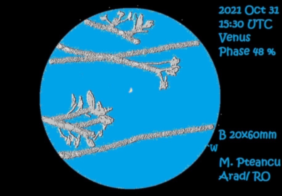

Ti-ai luat binoclu cotit. Care-i marirea maxima pe care o poti obtine ?
Asa cum am pomenit in mesajul precedent, am zarit una sau doua benzi la Jupiter, faza lui Venus si disculetul si inelul lui Saturn cu Tento 20x60mm. Sunt absolut sigur ca vederea binoculara m-a ajutat sa vad benzile lui Jupiter desi intelepciunea generala zice ca ai nevoie de 40x.
''Baga'' marirea maxima si fa o incercare. Cel putin faza lui Venus si inelul lui Saturn, ca o andrea infipta intr-un ghem, ai sa le vezi.
Atasez un desen din Octombrie 2021 cand am vazut cu Tento faza lui Venus, benzile lui Jupiter si inelul lui Saturn.
Cele doua dare, aproape orizontale si paralele sunt cablul de curent si cablul Tv. Venus era la joasa altitudine si am vazut-o printre cabluri si crengi. Pentru ca-s lenes, am finalizat doar desenul lui Venus. Incearca deci, se poate !
Cer senin, Mircea
