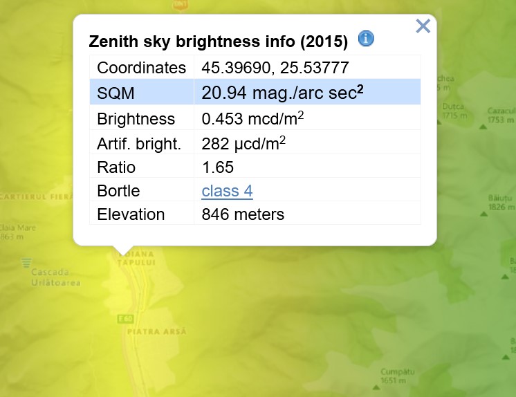

Am gasit o harta cu poluarea luminoasa. Eu sunt in zona galbena, Bortle 4.

e fain de tine in centru buisteni e 2,5 lumina artificiala bortle e afisat citire veche din 2015 aa si ai si alt peste 800m
