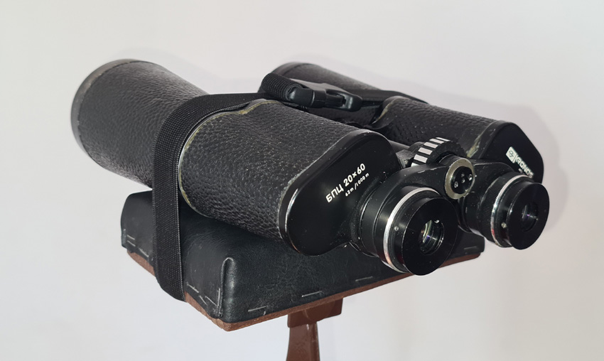

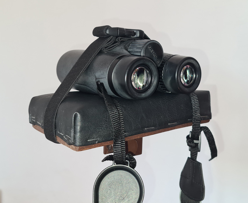

MesajTrimis: 29 Mai 2026 08:55 Download mesaj
Adaptorul a primit zilele acestea o noua versiune compatibila atat cu "procesoare de imagine" vechi cat si noi. In ideea de a putea compara diverse binocluri pe stele cat mai rapid aveam nevoie de ceva universal, asa ca m-am hotarat sa fac acest suport, si l-am facut incat sa se poata prinde pe acelasi picior de la adaptorul initial care avea prindere pe axul central al binoclului, practic doar desfac un surub. Am folosit un fel de burete de densitate foarte mare dar care permite binoclului sa se afunde putin in el (pus deasupra lemnului sub tapiterie), deci distanta interpupilara nu se modifica la strangerea cu banda elastica oricat ai strange. Sunt foarte multumit de rezultat si imi place mai mult decat orice alta idee de prindere. (Banda de strangere e provizorie, nu am altceva acum.)

Mesaje: 3628
MesajTrimis: 29 Mai 2026 09:25 Download mesaj
Părerea mea e ca poți renunța liniștit la piciorul acela metalic înalt. Iar placuta de trepied s-o prinzi direct sub placa de lemn. Astfel vei avea o stabilitate mult mai buna, fără nici o flexare inutila. Lasă capul trepiedului sa facă mișcările necesare!

Cristian Kata

MesajTrimis: 29 Mai 2026 11:32 Download mesaj
Tudor, raspunsul ar fi da si nu Smile. Piciorul e tanc, diametru pe grosime "tabla" este 8mm, surubul este 8mm, deci acolo nu misca nimic nici cat firu de par, din poze nu iti poti sa seama de gabarit, e model "rusesc" Smile). Ideea sa il prind direct pe cap la trepied e buna ea in sine, dar exista momentan doua baiuri, nu am piulita cu filet adecvat si nu gasesc decat pe net pt ca la magazin de unde am mai luat nu au si nu aduc asa ca nu il pot prinde decat daca inlocuiesc si surubul de la trepied...nu ma mai complic, iar a doua problema si cea mai mare este ca inca nu am luat un trepied suficient de inalt asa ca am nevoie de acel picior care imi inalta cu 15cm pozitia la binoclu si asa ajung oarecum aproape spre bine dar si acum e insuficient, ideea finala o sa fie cea de care zici tu, sa prind direct pe cap la trepied dupa ce imi iau altul, iar daca nu gasesc local piulita cu filet imperial schimb pe metric tot pt ca oricum nu il folosesc la altceva. Deci trepiedul intra pe prima pozitie in lista de achizitii ca sa nu zic de ...cheltuieli.
Mesaje: 3628
MesajTrimis: 29 Mai 2026 11:43 Download mesaj
Aha, am inteles, ca acum nu ai de ales! Dar sa sti ca piciorul in sine stiu ca nu induce miscari, eu ziceam ca doar prinderea lui pe placa de lemn este cea care va induce mici trepidatii. Indiferent cat de tanc ar fi piciorul acela lung, la imbinare va misca, si daca pui un binoclu greu se vor simtii trepidatii la marimi mari. Dar pentru binocluri gen 10x50 functioneaza foarte bine si asa!
Cristian Kata
Data inscrierii: 30 Iun 2018
Mesaje: 827
Localitate: Oradea
MesajTrimis: 29 Mai 2026 12:48 Download mesaj
Exact, e solutia de moment sa pot incepe vanatoarea de duble, doar ca am avut nori in fiecare seara...
