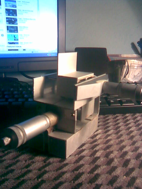

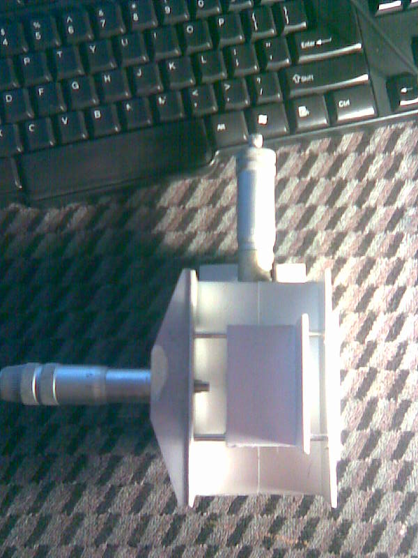

Sub egida sloganului urmatil pe Neox sperand ca nu are proiectul aparatului Foucault patentat si sa nu cumva sa am probleme cu drepturi de autor am inceput constructia unui aparat asemanator va prezint cateva imagini cu stadiul lucrari deja are 4 zile de lucru si ce era mai complicat am finalizat .Cand are sa fie gata intreaga constructie o sa o prezint. Scuze calitate imagini nu este prea buna fiind facuta cu tel mobil.

Incepe sa capete forma. Vad ca ai mai mult spor decat am avut eu. A mers repede.
Ce fel de micrometru e cel principal? Din cel clasic cu potcoava, sau e numai surubul?

Este din cel clasic cu potcoava numai ca prinderea de surub nu este colturoasa ci este rotunda.

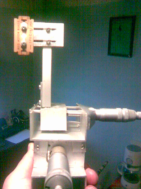

Am inceput constructia fantei reglabile ce vedeti in imagine este o fanta nu prea reusita nu inchide cat trebuie asa ca trebuie revizuita, am terminat cu partea mai complicata il rog totusi pe neox sa imi spuna care este distanta de la fanta pana la lama din dreapta care vine prinsa de partile culisabile ale micrometrelor.

Daca folosesti oglinda sau prisma sa deviezi fascicolul de lumina la 90 de grade incat sa mai reduci distanta dintre cel care pleaca de la sursa si cel reflectat, te intereseaza ca distanta de la fanta la oglinda/prisma sa fie egala (sau macar aproximativ) cu distanta de la prisma la lama. Cu alte cuvinte cu cat fanta e mai departata de prisma cu atat tot ansamblul sursa+fanta+prisma e mai departe de lama (ochi).
http://upload.wikimedia.org/wikipedia/en/t...Test_1.png
Inca ceva. O sa fie pobleme cu sursa de lumina daca vrei sa pui halogen. Eu am folosit filtre care absorb caldura si tot nu faceau fata, trebuia sa-l tin aprins perioade scurte. Pt moment o sa folosesc si LED puternic si in paralel o sa fac alta sursa externa cu halogen si aduc lumina la fanta prin fibra optica. Sper ca nu ai luat inca halogen ca sunt scumpe cele de 100W. Eu am dat vreo 60lei pe un *long life*.
Asa ca e tema de gandire. Orium halogen nu e neaparat necesar decat daca vrei sa folosesti contrastul de faza (Lyot).
Oricum o sa trebuiasca si un mic ecran matuit sa difuzeze lumina inainte sa ajunga la fanta.
Daca folosesti LED stralucitor, pe CN am aflat ca poti sa matuiesti capul led-ului. N-am incercat, presupun ca merge.

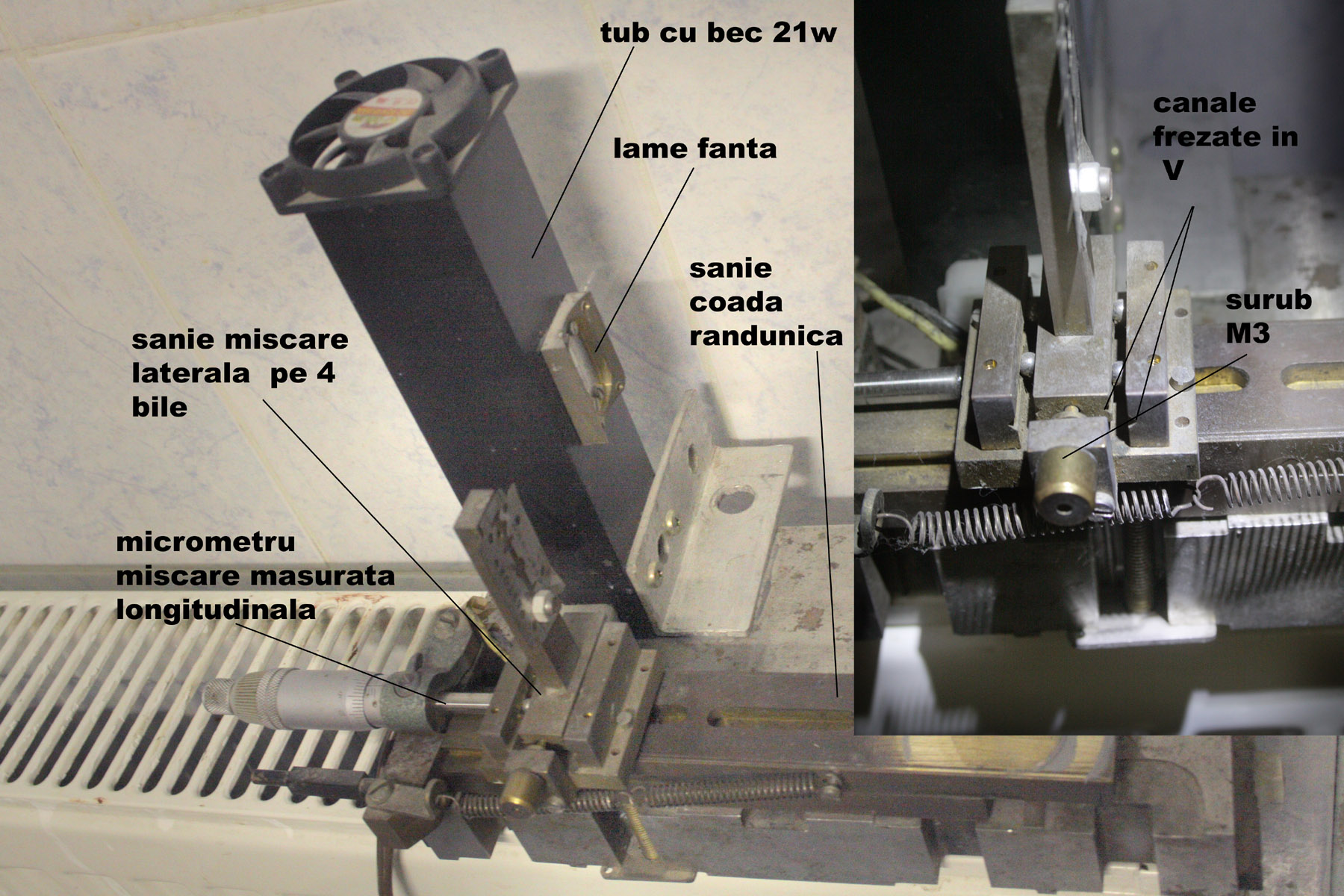

Va pun si poza cu aparatul meu Foucault facut cu mult timp in urma .
 Marime fisier:  448.31 kb
 Vizualizat:  de 8494 ori

*so999*...nu e necesar al doilea micrometru decat daca faci test caustic unde masori pe ambele coordoate. Eu am preferat sa folosesc tot micrometru in special pentru surub care are o cursa foarte fina in comparatie cu un surub normal. Da o senzatie foarte "pro" la folosire Wink
De la ultimul tester care l-am facut, mai rudimentar, am observat ca orice vibratie de la surub se vede foarte suparator in imagine (tremuraturi).
*Tavi Stanescu*... solid ca o stanca Very Happy . Imi place ideea cu bilele de rulment pe canalele in "V". M-am gandit si eu la ceva ce genul asta la inceput, dar in lipsa de freze/strunguri si materiale necesare am optat pentru profile de aluminiu.
www.cloudynights.com
Mesaje: 9978
MesajTrimis: 29 Ian 2010 13:37 Download mesaj
bile se pot pune și pe canale formate din două tije sau profile de Al puse alăturat. Exista pe la Praktiker niște și șine de sertar cu bile care au joc mic și merg fin, ca niște rulmenți liniari. Printr-o poziționare corespunzătoare a 2 șine cred că se poate face ca jocul să nu influențeze măsurătorile. Ar mai fi varianta unor mici rulmenți fixați pe profile cornier care se poziționează lateral pe 2 țevi rotunde.

Am terminat cu fanta ,am reusit sa fac si o proba cu un bec halogen de 55w problema, se incalzeste prea tare dupa ceva studiu am ajuns la concluzia ca oricat de multe ventilatoare ai pune nu vei reusi sa racesti becul el va scoate mereu 200 grade celsius vantilatorul functioneaza pe post de aeroterma (siguranta cu ventilator) si plimba curentii de aer cald, cred ca o sa folosesc un led de putere sau un bec mai mic.
