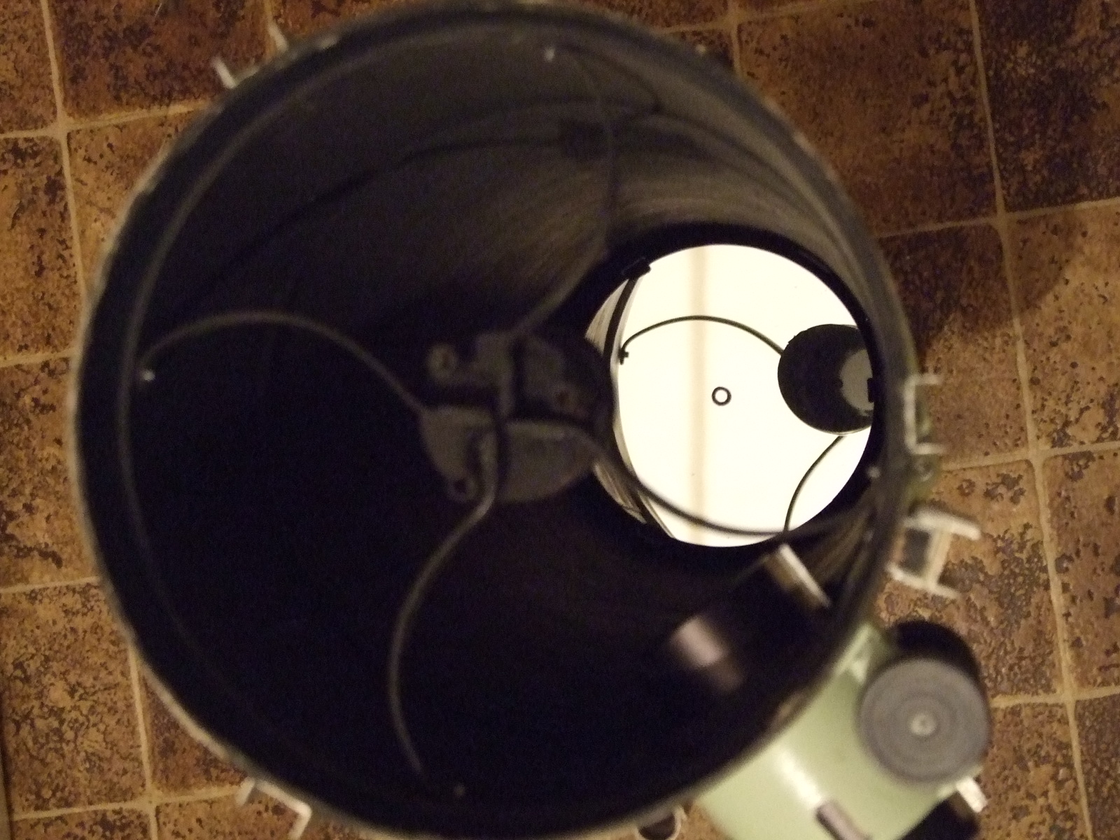

Felicitari pt constructie. Am insa doua intrebari.
Din cate stiu eu, picioarele paianjenului ar fi fost mai bine sa se intersecteze cu suportul secundarei la un unghi de 60 grade. Tu ai alte informatii despre asta?
Ce material ai folosit la picioarele spider-ului, ca vad ca este destul de subtire. Eu la newtonul meu am pus otel de 2mm, ca sa fiu sigur ca nu va vibra si nu se va flexa.

De faza cu 60 grade nu stiu ce sa iti spun. Eu stiu ca daca sunt indoite atunci totul este ok. Cat de indoite? Asta nu stiu sa iti spun Sad
Picioarele sunt facute din tabla de inox de 0.5 sau 1mm grosime (nu mai stiu din memorie). Nu am oglinda prea grea ca sa folosesc tabla mai groasa.

@dragos.n
Despre bratele paianjenului,eu sunt de acord cu Catalin.Inclusiv telescopul meu de 245mm va avea bratele din tabla de 0,5mm,rigiditatea fiind asigurata de tensionare mult mai mult decat de masa/grosime.Care oricum nu are voie sa depaseasca 1/100 din diametrul oglinzii principale.Mircea

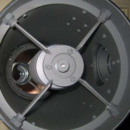

Mircea, eu am construit acest paianjen influentat de tarantula pe care am vazut-o la Takahashi Epsilon 180. Mareste te rog poza pe care o voi atasa, si spune-mi cat de groase sunt lamelele, avand in vedere ca oglinda primara are 190mm.

Mesaje: 10167
MesajTrimis: 12 Iul 2008 20:31 Download mesaj
oglinda ta este de 200mm ,nu-i asa ,deci respecta raportul indicat de Sky&Telescope intr-un articol.Telescoapele din gama epsilon ,din cate stiu eu, sunt telescoape dedicate astrofotografiei,unde cerintele de rigiditate sunt foarte riguroase.Cel putin asa am priceput din singura revista de astronomie japoneza ''Ten Mon Gaido'' pe care o am de la amicul meu nipon Kazuo Watanabe (vorbesc si citesc curent in patru limbi straine dar japoneza ne este printre ele,deci poate n-am priceput bine). De aici bratele de grosime uriasa ale paianjenului.Pentru un telescop vizual insa,tocmai acest parametru nu l-as copia.Ca si cotirea si obstructionarea la fel de importante.
Apoi la oglinzi mici (72mm si 90mm),cu tuburi de diametru incomod de mic,de pilda,noi folosim suporti cu un singur brat pentru asezarea prismelor, (single stalk),confectionate din electrod de sudura de 4mm diametru.Deci raport foarte indepartat de 1/100 dar executie usoara:indoit ,taiat la dimensiune,filetare cu filiera,brunat-eloxat ( metoda aragazului si a uleiului ''obosit ''),montat=telescop folosit.Dar nu am de ce sa ma plang.
Doar schimbam opinii si experienta,nu atentam la realizarile foarte frumoase sau interesante ale nimanui,nu-i asa ?Mircea

Interesanta metoda cu electrozi de sudura, si mai ales usor de realizat. Cat priveste dimensiunea lamelelor de la spider, este alegerea fiecaruia. Eu raman fan Takahashi. Cu atat mai mult cu cat am reusit performanta de a scapa pe jos newtonul de trei sau patru ori, si abundenta de metal si-a spus cuvantul. Nu am avut nevoie sa fac vreo reparatie, ci doar colimare.
MesajTrimis: 13 Iul 2008 08:21 Download mesaj
E o intreaga poveste cu "paianjenul" asta. Un singur brat e la fel de bun ca si doua brate deoarece amandoua fac fac doua "spike"-uri (sau raze) la stelele luminoase. Trei brate simetrice nu sunt recomandate deoarece fac 6 raze (cele trei de la brate plus alte trei simetrice) imaginea pierzand din contrast. Mai este si varianta cu trei brate puse in unghi drept care este la fel de buna ca si cea cu patru brate, varianta "clasica" care formeaza cele patru raze obisnuite ce apar in majoritatea imaginilor foto astronomice. Curbarea bratelor duce la o atenuare (sau raspandire uniforma) a razelor astfel incat se da senzatia de refractor.
