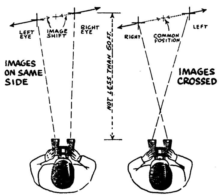

Ce facem daca avem un binoclu si constatam ca la ultimul test acesta ne da o imagine dubla?
In primul rand trebuie sa vedem in ce fel este decolimat binoclul si apoi sa vedem cine este vinovat de aceasta decolimare.
Din pacate, mai toata lumea care constata o decolimare a binoclului se "infinge" direct in prisme fara sa analizeze cauza reala. Vom vedea ca acest lucru nu e deloc "sanatos" si nici nu duce la rezultate foarte bune.
Am gasit pe Cloudy Nights metode de colimare facute mai mult "dupa ureche" cu rezultate discutabile si care mai mult de atat nu te conduc la intelegerea fenomenelor care se petrec in cazul descentrarilor optice.
Sa presupunem ca in testul nostru am descoperit o imagine dublata.
Asta inseamna in primul rand ca elementele optice de pe cele doua cai ale binoclului nu sunt perfect paralele si formeaza imagini diferite.
Cele doua cai pot fi deci divergente sau convergente (intretaiate).
Un test simplu ne ajuta sa aflam in ce situatie ne aflam.
Cu binoclul pe trepied si cu imaginea deja dubla, acoperim cu capacelul de protectie obiectivul drept si urmarim care din imagini dispare.
Daca imaginea din dreapta dispare atunci ne vom afla in situatia unor axe divergente ale imaginilor.
Daca in schimb dispare imaginea din stanga, axele de vizare inseamna ca sunt intretaiate.
Pentru verificare se poate face si testul obiectivului stang.
Imaginea de mai jos arata foarte clar aceste situatii:
Trebuie sa spun ca de cele mai multe ori nu doar pozitia prismelor este vinovata de aceasta situatie, ci in egala masura pozitia obiectivelor fata de axa optica poate genera acest defect. Imagine concludenta pentru aceasta situatie in imaginea a doua:

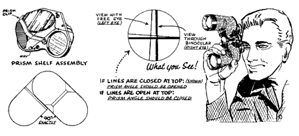

Am vazut mai sus ca decolimarea nu este produsa doar de deplasarea liniara a prismelor de la locul lor ci poate fi produsa in egala masura de pozitia defectuoasa a obiectivelor in celulele excentrice de fixare.
Din acest motiv nu e bine sa sarim doar pe prisme si sa le reglam caci nu vom obtine rezultate multumitoare.
In afara de defectele prezentate pana acum mai exista o posibilitate de decolimare, datorata acum doar deplasarii unghiulare a prismelor.
Este vorba de imaginea rotita.
Pentru verificarea acestei situatii mai avem nevoie de un test, care de aceasta data cere o acuitate vizuala buna.
Punem binoclul la ochiul drept in pozitie verticala si vizam prin el un obiect vertical (si de aceasta data pilonul unei antene de TV ne poate ajuta).
Cu ochiul liber (stangul) vizam acelasi obiect si suprapunem imaginile.
Daca la suprapunere imaginile formeaza un unghi intre ele inseamna ca avem o deplasare unghiulara a prismelor intre ele.
Repetam acelasi test si pentru canalul stang al binoclului si tragem concluziile de rigoare.
Iata si o imagine care spune cam tot despre acest test:

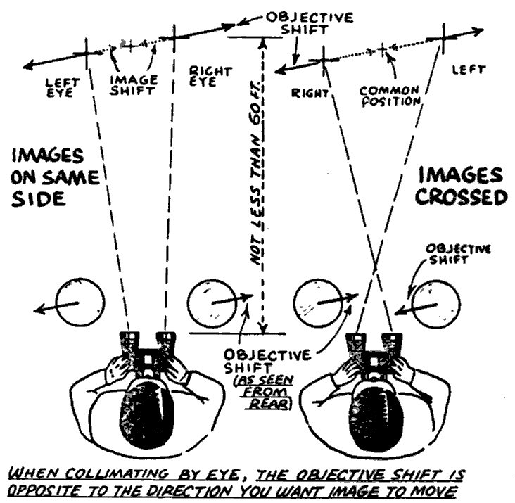

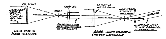

ca si concluzie la cele discutate anterior, vedem ca se pot desprinde doua situatii:
-decolimare prin modificarea unghiurilor dintre prisme cu rotirea imaginii ca rezultanta.
remediul in acest caz este reglarea din nou a unghiurilor dintre prisme.
-decolimare, sa zicem clasica, prin aparitia imaginii duble deplasate stanga-dreapta si/sau sus-jos.
ca regula generala este interventia in primul rand asupra reglajului obiectivelor binoclului in sensul opus deplasarii imaginii.
in cele mai multe cazuri decolimarea se poate inlatura prin acest procedeu, iar numai in cazul in care acest fenomen nu dispare in totalitate abia atunci se intervine si la reglarea prismelor.
imaginea de mai jos va spune totul despre acest procedeu:
mai este bine de stiut ca reglarea colimarii unui binoclu se face in cel mai serios mod pe un banc optic pe care il vom putea construi si noi.
in masura timpului de care voi dispune am sa incerc o astfel de constructie si sper sa pot reveni cu amanunte.
