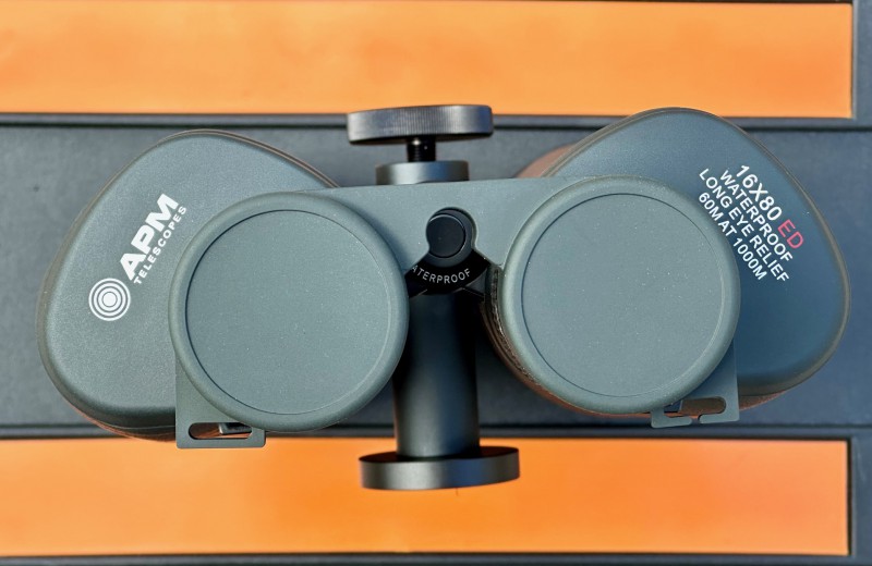

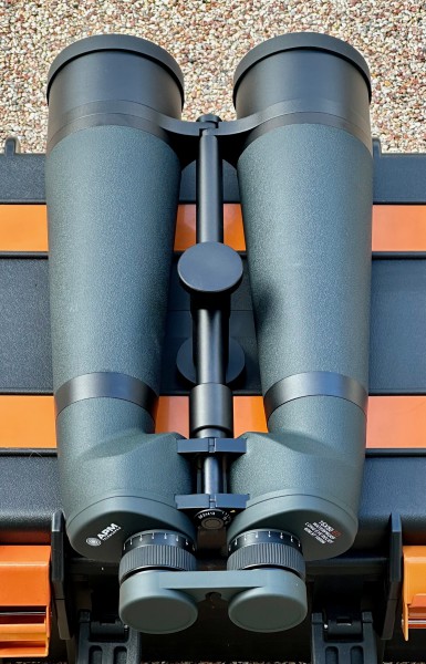

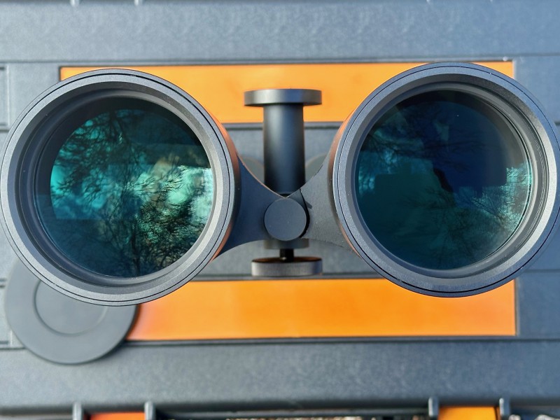

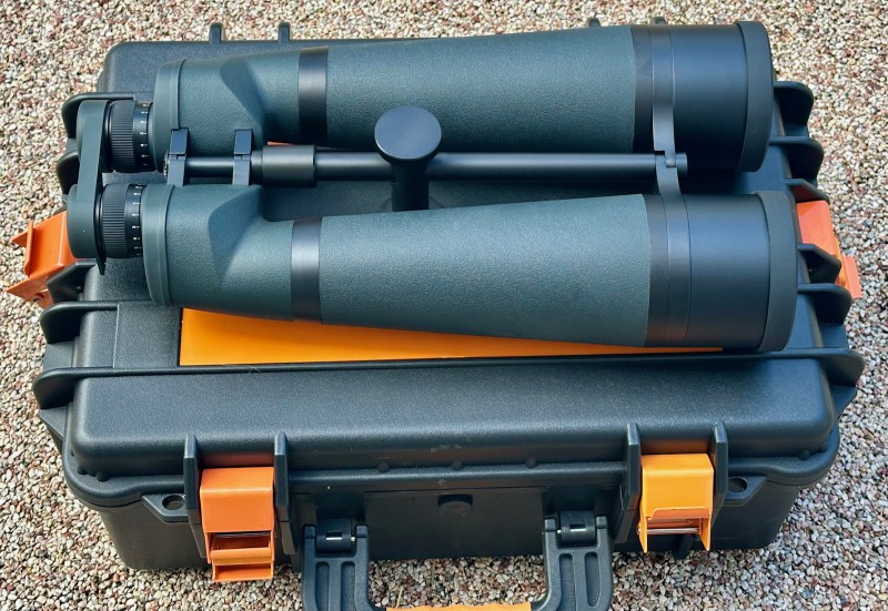

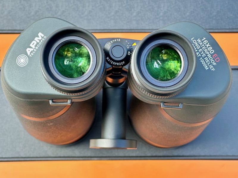

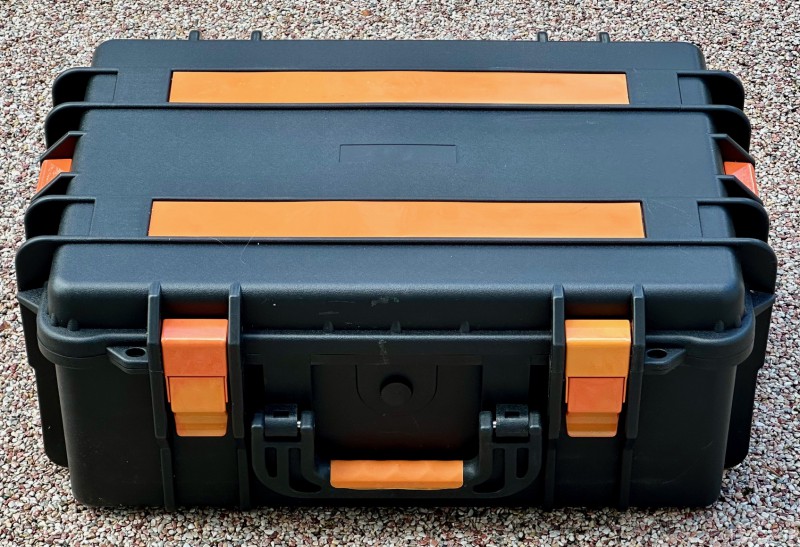

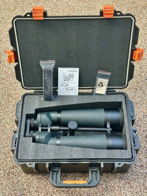

APM a scos recent pe piata doua modele noi de binocluri si anume APM MS 16x80 EDL APO si APM MS 25x100 L, deci un apocromat si un acromat.
APM mai are in portofoliu un model de 16x80 ED si unul de 25x100, insa asa cum se vede din denumirea primelor mentionate de data aceasta apare suplimentar un ,,L”.
Conform producatorului ,,L stand for long , they are longer and more heavy , then our standard line.”.
O descriere a binoclului 16x80 EDL APO prezentata de APM suna cam asa:
Binoclu APM MS de înaltă calitate 16x80 EDL Apo cu umplere cu azot
Caracteristici :
Optică primară apocromatică
prisme BAK-4
Carcasă de magneziu ușoară și stabilă
Acoperire FMC modernă pe optică și prisme
Focalizare individuală sigilată
Potrivit pentru purtătorii de ochelari
Conexiune trepied integrată
Descriere produs
Un binoclu de 80 mm de calitate de clasă mondială. Cu seria APM MS EDL va putem oferi binocluri apocromatice de o calitate excelenta la un pret foarte corect. Modelul nostru 16x80 este un produs de top atât din punct de vedere vizual, cât și mecanic. Pupila de ieșire de 5 mm și cu peste 30% mai multă zonă de colectare a luminii decât cu obiectivul de 70 mm vă oferă satisfactie în timp ce observați. Contrastul și luminozitatea imaginii sunt garantate de stratul modern FMC. Asta înseamnă că nu vei pierde niciun detaliu.
Binoclul APM Magnesium utilizează sticlă ED de înaltă calitate (FK61), precum și prisme BAK-4 în optica primară pentru un contrast maxim și cea mai mare claritate pe întregul câmp vizual. Straturile speciale de pe toate suprafețele optice elimină reflexiile reziduale și asigură culori realiste. Designul ocularului cu o distanță a pupilei de 23 mm este foarte potrivit pentru persoanele care poartă ochelari. Ocularele din cauciuc sunt reversibile.
Întregul sistem a primit certificare IPX-7 pentru protecție împotriva pătrunderii apei. Binoclul noastru este complet protejat împotriva ploii și scufundarii în apă, deci este complet rezistentă la intemperii. Carcasa din magneziu este foarte ușoară și totuși foarte robustă. Pe carcasă este aplicată o armură de cauciuc, care protejează și mai mult binoclul și vă oferă o prindere sigură.
În funcție de dioptrii, focalizarea apropiată este de aproximativ 35 de metri.
Pachetul contine:
Binoclu 16x80 EDL
Adaptor trepied
Valiza de transport
Cureaua de transport
Capace pentru obiective
Capace pentru oculare
specificatiile produsului
Material de suprafață
Blindat din cauciuc
Culoare
Verde
Diametrul AP
5 mm
Sistem de focalizare
Focalizare individuala
Marire
16x
Filet de conectare a trepiedului
disponibil
Numărul crepuscular
35,80
Ocular
Reversibilă pentru purtătorii de ochelari
compensare
FMC
Tipul de prismă
Prisme Porro BAK 4
Materialul carcasei
magneziu
Intensitatea luminii
25
Distanța interpupilara
56 mm - 74 mm
Distanța pupilară
23 mm
Unghiul vizual subiectiv
56°
distanta focala
450 mm
Impermeabil
IPX-7 (1,0 m adâncime, 30 minute)
Câmp vizual la 1000m
60m
Rezoluție/limită dimensiune
>=2,4"
Numărul de lentile
7 elemente / 6 grupuri
Unghiul de vizualizare obiectiv
3,4°
Greutate
4400 g
Diametru exterior capac de rouă
102 mm
Dimensiune/Greutate
465 mm x 245 mm x 102 mm, 4400 g
Lentile obiective
80 mm, obiectiv ED Apo cu 2 lentile
Deschiderea ocularului
27 mm
La o prima vedere se observa diferentele mari dintre modelele 16x80 ED si 16x80 EDL in ceea ce priveste focala si greutatea. In timp ce primul are o focala de 305 mm si o greutate de 2548 g, ED L-ul are focala de 450 mm si o greutate de 4400 g ( 😲).
O alta diferenta ar fi faptul ca EDL primeste o valiza de transport destul de solida, dupa cum precizeaza producatorul.
EDL are un camp vizual mai restrans decat ED-ul , 55° EDL versus 66° ED-ul.
EDL e prevăzut cu oculare cu o deschidere de 27 mm ceea ce nu cred ca se gaseste prea des pe astfel de binocluri.
Recenzii pe alte forumuri nu am gasit, ceea ce cred ca e si normal, binoclul are doar cateva zile de cand a aparut pe piata.
Banuiesc deasemenea ca pretul actual este unul promotional, spun asta deoarece costa exact cat modelul vechi 16x80 ED, cu toate ca e clar de la bun inceput ca pentru productia EDL-ului se folosesc mai multe materiale, deci alte costuri + valiza de transport care chiar si daca ar costa numai 1 € atunci lucrul asta ar trebui sa se vada ca si diferenta fata de pretul modelului mai vechi.
Asa a fost de exemplu si cu 11x70 ED , 16x70ED, seria cu inel albastru, la inceput au costat aproximativ 500€ iar acum 800€.
Pe de alta parte mai cred ca APM a vazut sovaiala din piata rezultata in urma unor probleme de calitate ale binoclurilor pe care le comercializeaza si acum incearca sa recastige piata venind cu produse ceva mai ,,periate “.
Daca e asa sau nu o sa ma lamuresc la sfarsitul acestei saptamani. Cautam de ceva vreme un binoclu in intervalul 15-20x dar nu ma puteam hotara care sa fie. Acest nou 16x80 EDL APO mi-a atras atentia si in urma consultarii cu Silviu l-am comandat, platit si acum astept UPS-ul. 😊
Multumesc frumos Silviu si pe aceasta cale, un prieten de nadejde la nevoie, si sa speram ca am tras impreuna un loz castigator atat pentru mine cat si pentru forumul nostru in general, cred ca sunt mai multi colegi interesati de un astfel de instrument in cazul in care isi confirma calitatile anuntate si promovate de catre producator.
