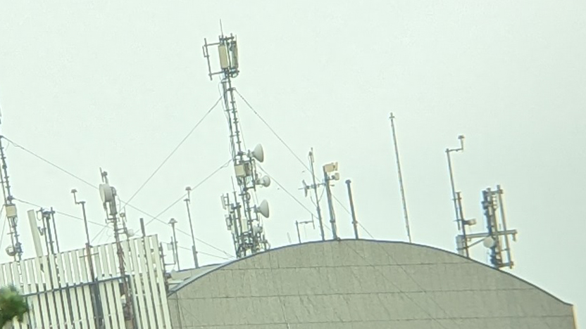

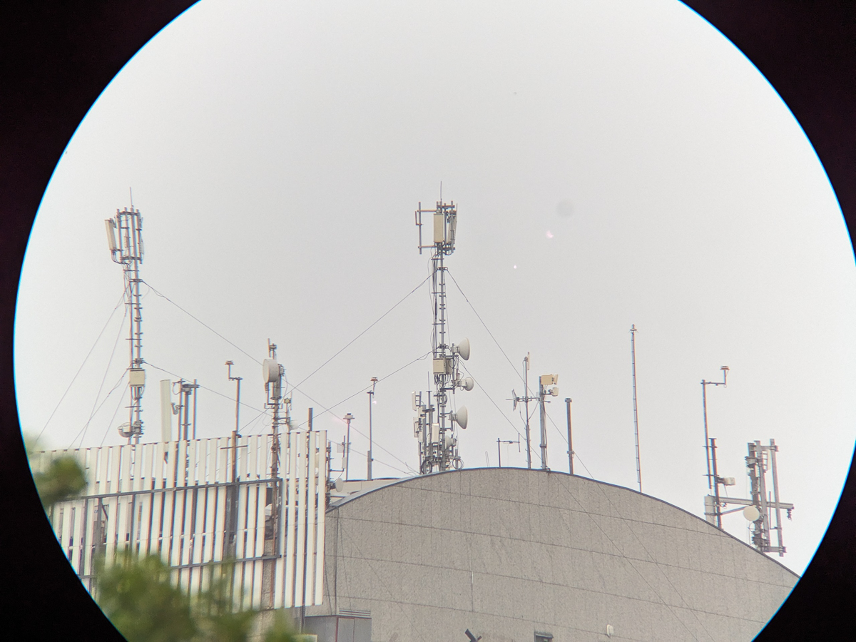

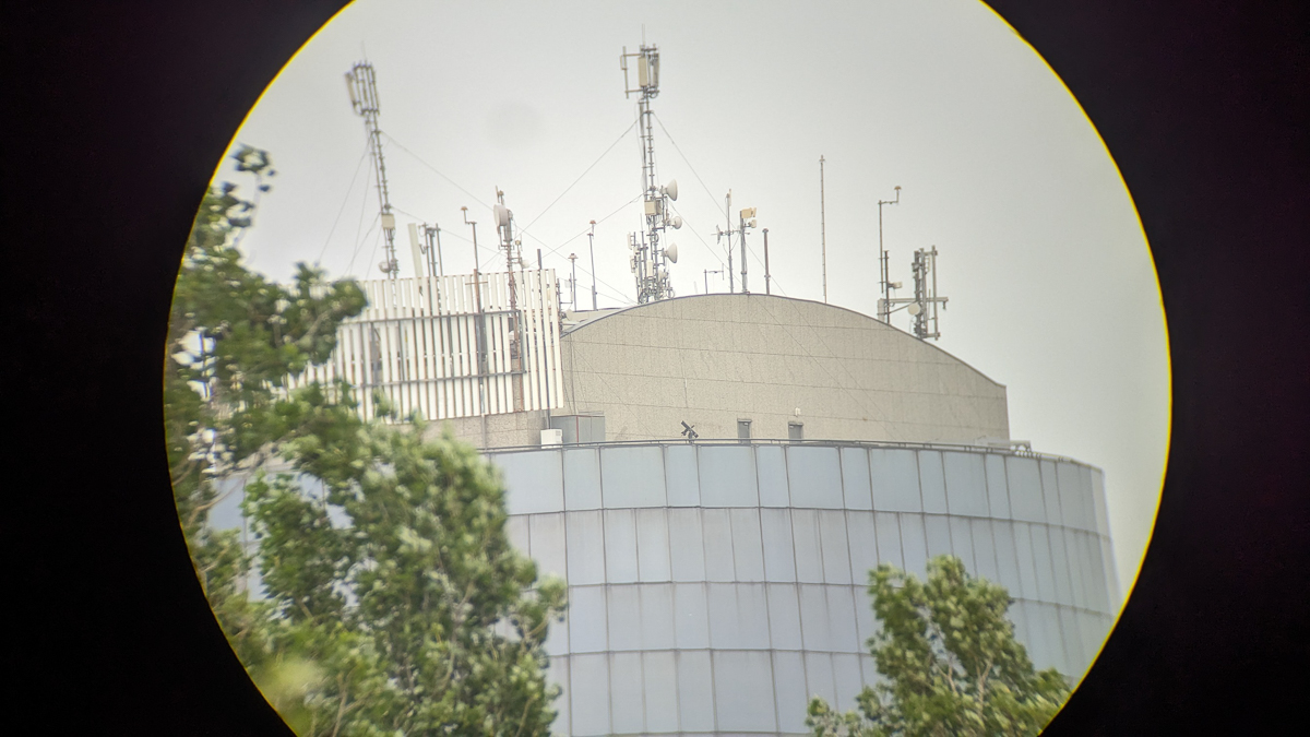

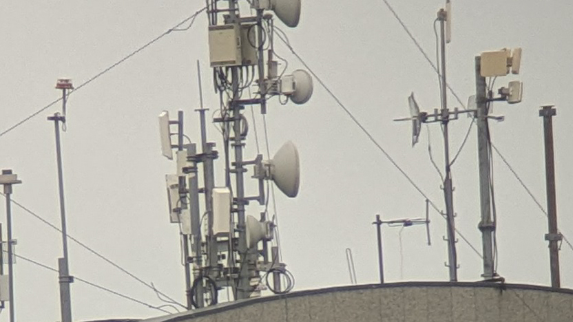

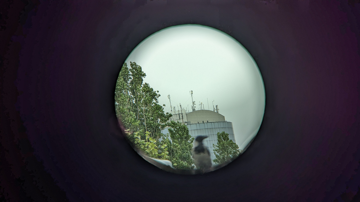

Incerc sa gasesc o solutie pentru observatii terestre pe timp de zi, osciland intre ideea unui binoclul (sau mai multe), telescop in mod ciclop sau binoviewer.
Ca sa fie o comparatie corecta cu binoclul, am luat zilele astea o prisma Amici pe 2" si am facut un test rapid pe niste antene aflate la fix 1km distanta.
Observatiile pe timp de zi ridica o problema legata de turbulentele atmosferice, ele se manifesta inclusiv la subiecte apropiate (~50m) inclusiv la magnificatii mici, mai ales cu cat esti mai aproape de pamant sau temperatura este mai mare.
Ieri insa am profitat de faptul ca era nor si ora mai spre inserat, atat pozitia mea cat si obiectul observat fiind la distanta mare de sol (etaj 2 la mine). N-am sesizat deloc turbulente.
Cu cat creste magnificatia cu atat oservatiile sunt mai afectate de turbulenta, dar ieri am mers pana la 60x si a fost ok.
Am crescut magnificatia de la min 11x pana la 60x cu Skywatcher ED 80/600:
- 11x - TV Plossl 55mm (pe 2")
- 33x - Baader Classic Ortho 18mm
- 60x - Pentax XW 10mm
Cu cat cresteam magnificatia cu atat apareau detalii noi, imaginea de ansamblu ramanand cam la fel (dpdv contrast, stabilitate a detaliilor). Totusi cand am pus 60x s-a sesizat instinctiv o "intunecare" a imaginii, dar nu suparatoare.
N-am mers mai mult de 60x desi atmosfera era stabila. Nici nu prea am oculare sub 10mm, doar un 4mm, dar e cam mult.
A fost destul de dificil sa potrivesc telefonul la TV Plossl, dar la celelalte oculare a mers mai bine.
Inca dezbat in forurile interne daca observatiile binoculare sunt un "must" sau merge si modul ciclop. Nu incape discutie ca un binoclu e mult mai comod de utilizat, de asemenea nu incape in discutie ca un telescop este mai flexibil/configurabil (configuratii diverse, oculare). O comparatie corecta trebuie facuta cu ambele tipuri de instrumente puse pe trepied/montura.
Vizual nu am sesizat dar nici nu am incercat sa gasesc "bube", a fost un test rapid, insa telefonul a reliefat o serie de probleme: deformari geometrice, curbura campului. In centru detaliile sunt ok si problemele optice nu sunt vizibile, de pe la 20% si pana spre margine am sesizat "mici" probleme vizibile in imaginile cu intreg campul ocularului.
La 60x se vad goangele de pe optica (praful de pe lentilele ocularului).
