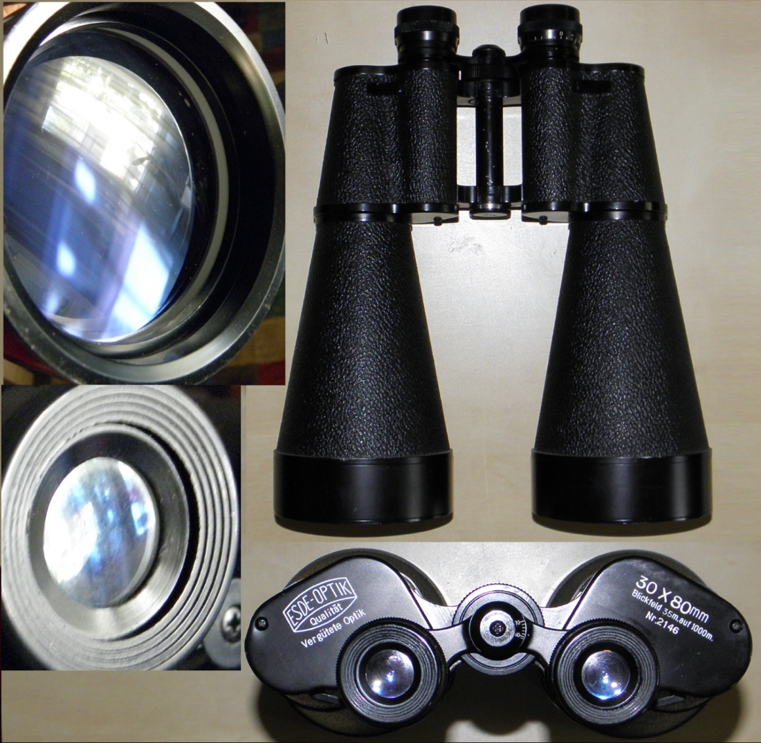

Review ESDE OPTIK "Stuttgart" 30x80
Un binoclu raritate unul dintre primele serii de binocluri dedicate astronomiei produs probabil undeva la sfarsitul anilor 80. In pofida numelui nemtesc este un produs 100% japonez atat mecanic cat si optic. Practic este un classic japonez ai anilor 80 scalat la o dimensiune mare conform opticii si la prima vedere lejer exagerat in factorul de marire. O pupila de 2,7 anunta un binoclu mai putin luminos. Si privind prin el acest lucru este destul de evident (comparat de exemplu cu un 20x80 sau 25x100). Un binoclu care probabil l-as fi evitat daca pretul de oferta nu era infim (120 lei). Cumparat pentru a fi modificat, el a fost mai intai curatat si recolimat tocmai pentru a putea scrie aceste randuri inainte de a fi desmembrat.
Un binoclu ce impresioneaza in primul rand prin calitatea executiei mecanice. Executantul s-a intercut pe sine in momentul producerii acestui binoclu. Fiecare element este ireprosabil, foarte bine si ingrijit lucrat, o veritabila placere sa il utilizezi. Toate reglajele si elementele in miscare , in pofida varstei (felicitari si fostilor proprietari), au miscari line, precise si isi mentin pozitiile indiferent de presiuni aplicate pe diverse parti ale binocului. Interesant si sistemul de blocare a excentricului obiectivelor cu 3 suruburi asigurand un reglaj din excentrice foarte usor si precis. Practic prismele nu au suruburi de reglare, au pozitii fixe, si dat fiind executia precisa a corpului nu au nevoie decat eventual de corectii infime cu adaos foita. Tuburile sunt infiletate pe portiuni foarte lungi, si au suruburi de blocare. Totul este metalic mai putin rotita de focalizare si aparatoare eye-shield ale ocularelor care sunt din bachelita.Ocularele au 4 lentile si in pofida campului mic au o corectie superba geometrica. Optica este BK7 clasica japoneza si este superb lucrata cu acoperiri bogate albastru mov-indigo (coated). Dar prismele sunt si ele acoperite antireflex destul de vizibil (spre deosebire de practica obisnuita japoneza din acele vremuri). Privind terestru nu poti spune ca esti impresionat. Desi imaginea este foarte clara, contrastul este destul de bun, impresia generala de lumina este slaba. Astfel banuielile mele tindeau sa se adevereasca, 30 x este prea mult pentru un 80mm. Binoclu nu poate fi tinut in mana avand impresionanta greutate de 2 Kg. Si aici iata ca “traditia japoneza” este depasita … avem posibilitatea sa montam acest binoclu pe trepied prin metoda clasica cu surub plasat la capatul axului central. Deci putem folosi un trepied, lucru logic dat fiind ca acest instrument se vrea unul pentru astro.
Date tehnice:
Putere maritoare: 30x
Diamteru obiective: 80mm
Reglaj de clar: classic central cu reglaje de dioptrii pe ocularul drept
Acoperiri: dense (coated) albastre si mov-indigo
Greutate: 1,957 Kg (fara curea de prindere, capace sau alte accesorii)
Sitem de prindere pe trepied: da, classic
Camp: 35m/1000 (aparent: 60 grade , real: 2 grade)
Prisme: porro BK7
Utilizare cu ochelari: Nu
Dimensiuni: Inaltime: 10,3 cm; Latime: 23 cm; lungime: 29 cm
Si desi am avut dubii, am testat totusi binoclul si pe astro. Si aici urmeaza o mare surpriza. Plecand insa de la premiza ca este extrem de important ca locatia de observare sa fie lipsita de lumina parazita (intamplarea a fost ca fiind la tara am avut conditi deosebite atat ca locatie de observatie cat si ca vizibilitate a cerului). Ei bine in aceste conditii acest binoclu este deosebit de impresionant. Contrastul si luminozitatea parca nu mai sunt cele ale acestui binoclu folosit pe timp de zi tererstru, parca devine altceva. Cerul este inchis la culoare stelele sunt puternic contrastate pe fundalul lui, si astigmatismul lipseste cu desavarsire. In pofida campului mic, imaginile sunt absolut superbe si sunt chiar mai bine definite decat un 20x80 (Teleskop Service – cu care a fost comparat). Si aici mi-sa intamplat cel mai surprinzator lucru. Este prima oara cand eu cu ochii mei (e adevarat nu tocmai perfecti) am reusit sa vad Alcor si Mizar bine definti si separati printr-un binoclu. Ori acest lucru nu am reusit nici macar cu 25x100 (Celestron) in pofida mai multor incercari. Poate singurul dezavantaj observat ar putea fi un eye-relief foarte mic ce asigura un contact intre gene si lentile destul de des si in acelasi timp face imposibila utilizarea lui cu ochelari. Deasemena campul mic face ceva mai dificila pozitionarea lui pe tinta, dar nu este chiar suparator. Personal am fost pe cat de surprins pe atat de incantat. In regim astro (revin si la idea conditii superbe de locatie si vizibilitate astro) acest binoclu este deosebit. Mai mult claritatea se mentine pana undeva la 10 % de marginea campului , un lucru rar as spune in contrextul unor binocluri no name. Tot ce am vazut cu un TS 20 x 80 am vazut si cu 30x80 dar mult mai bine definit. Coloritul este natural fara virare , si nu prezinta irizatii in contralumina.
In final as spune ca este un binoclu recomandat 100% pentru astro cu multa caldura si care cel putin pentru moment a fost scos de pe lista echipamentelor supuse demontarii sau modificarii.
Un binoclu recomandat pentru astro.

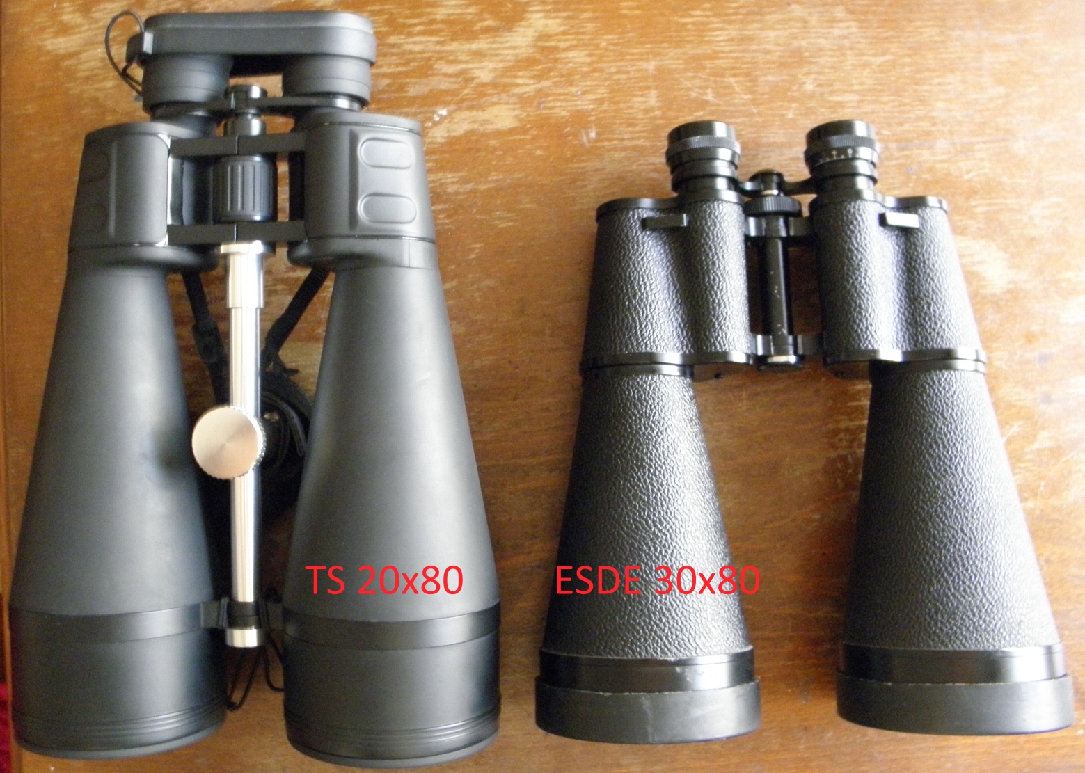

Comparatie dimensiuni cu TS 20x80

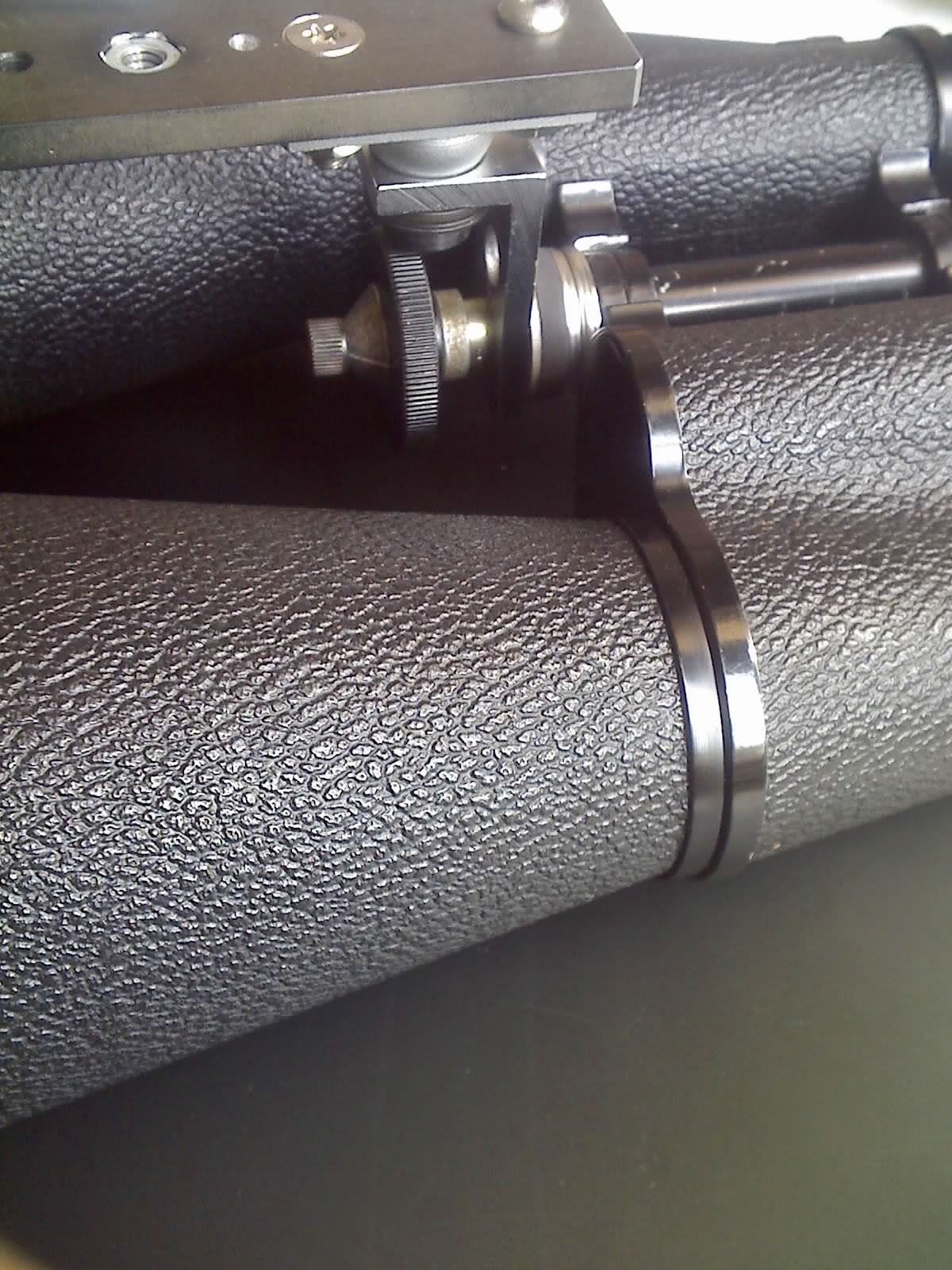

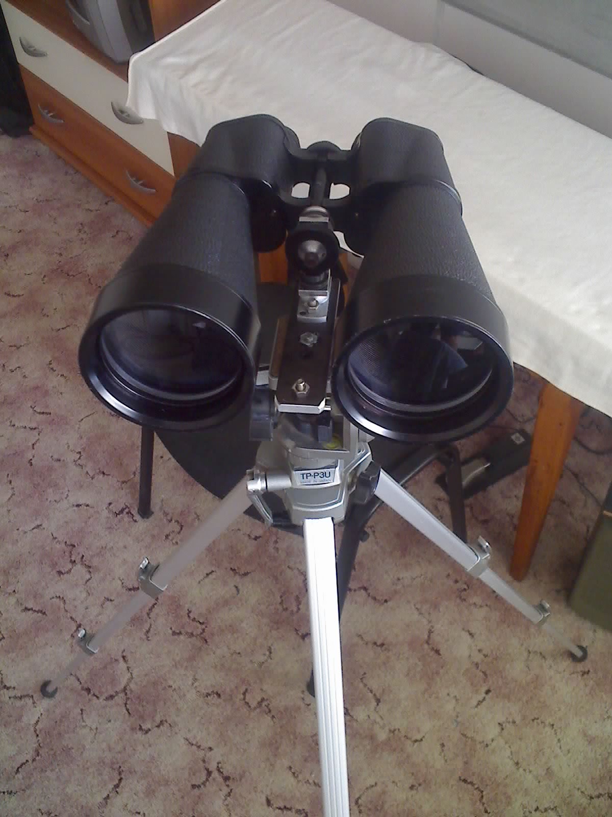

Animalu' pus pe trepied .
Si o poza cu detaliul monturii .Am ajuns sa il car cu mine aproape peste tot si inca nu sunt extrem de multumit de cum se vede .
Ma bate gandul sa il aduc iar la 30x , cu oculare modificate , bineinteles . Obiectivele duc mai mult , poate chiar 50x .
