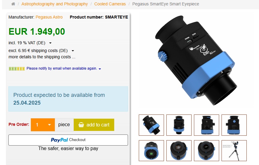

Mi se pare interesant prin prisma faptului ca se poate folosi la orice telescop are omu pe acasa , de la refractor de 60mm la Dobson de 300mm.
Intrebarea insa este daca , la pretul de strigare , piparat cu P mare , o sa faca mai multe decat eternul si fascinantul SeeStar S50. Time will tell cum spun englezii - a aparut si la ei cu pret in GBP numai 1499 iar la fratiorii de peste ocean e 1599 USD.

Bivanus a scris:
Mi se pare interesant prin prisma faptului ca se poate folosi la orice telescop are omu pe acasa , de la refractor de 60mm la Dobson de 300mm..
Ee, nu chiar, merge doar pe cele cu focuser de 2".
Eye relief 12 mm. Trebuie baterie. Are magnificatie fixa, dar banui ca poti face zoomin. De vazut flickerul, nu orcine il suporta.
Practic iti vinde o camera de 500E cu 2000.

Corect @valy, ai atins puncte valide. Eu unul ma uit de ceva vreme la alta jucarica facuta in regim amator spre semipro Very Happy in Franta https://www.astrowlbox.com/ care la un pret nitzel mai scazut ( fata de Pegasus , ca si 590 EUR e o suma frumusica) face cam tot ce zice. Vizionarea loco nu e in ocular ci pe un mic ecran LCD avand si legatura la PC.

Smarteye are potențial, pentru cine e dispus să plătească prețul. Senzorul IMX 533 e mult peste ce oferă concurența, în plus are răcire. Există deja pe piață un produs similar destinat amatorilor de astrofotografie: ZWO ASI 2600 AIR care se vinde ca pâinea caldă. La câți amatori de EEVA sunt, mulți cu buzunare adânci, cred că or să aibă nișa de piață asigurată pentru mulți ani.

Si eu cred ca se va vinde bine.
Mai ales ca are potential:
- binocular, multiocular, fara pierdere de lumina
- deconectare de la camera, de forma ochelari VR, stai comod pe scaun sau in casa, controlezi telescopul de la distanta, si calatoresti printre stele
