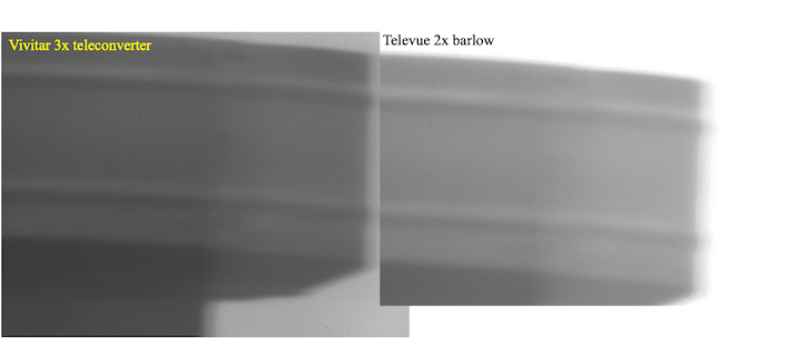

Un punct de vedere absolut personal.
Eu nu recomand oculare zoom.Cele care merita intr-adevar costa cit un telescop.Cimp mic,distorsiuni,oboseala a muschilor oculari.Been there,doing that.Folosesc pentru modul ciclop doar 3 oculare:un 28 mm de 2",un Speers Waler Ultra wide de 13.6 mm/1,25 ,un Nagler de 9 mm/1.25 si 3 barlow:unul de 2x'1.5x pe 2"(GSO) si 2 teleconvertoare foto vechi de calitate(un Canon si un Vivitar) montate in sisteme mecanice tip Barlow;magnificatiile sunt aprox 2.5x si 3-4x;Calitatea acestor convertoare este apropiata de cele TV la o fractiune de pret(vezi foto).
Cu cele de mai sus se pot obtine toate maririle posibile practice pentru vizual,pastrindu-se un eye relief rezonabil si o vignetare minima.
Dezavantajul consta in faptul ca trebuie schimbate oculare/teleconvertoare intre ele,ceea ce este un impediment pentru cei care folosesc telescoapele manuale.

Sper sa nu fie cu suparare dar accesoriile mentionate de dvs cred ca ajung la de 3 ori pretul telescopului (am dat pe el aprox 1500 RON) . De ex, un ocular nou Nagler de 9mm ar fi aproximativ de 2 ori pretul telescopului (chiar si daca ar fi sa luam in considerare unul SH, tot cred ca ar fi undeva pe la 2000). Si chiar daca as merge pe un ocular zoom care cred ca e cat de cat bun (un exemplu ar fi Baader Hyperion Mark iV), tot as da mai putin decat pe un ocular premium cu focala fixa (cum ar fi acel Nagler, chiar si SH).
Ma gandesc ca le-ati montat/confetionat dvs...dar cum eu sunt total pe langa domeniul opticii, nu cred ca are rost sa imi propun sa ma apuc eu sa-mi fac diverse accesorii pentru telescop. Nu stiu cat e de complicat, dar la cat timp liber am, abia daca apuc sa ma uit cu telescopul Smile . Fiecare trebuie sa-si stie limitele(si in cazul meu, sunt destul de multe) Smile
