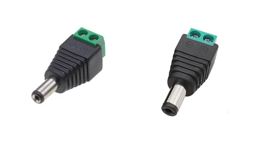

legat de connection drop, FOARTE MARE ATENTIE la chichite aparent nesemnificative precum forma mufei. Am mufa de 5.5x2.5 standard doua variante, una din care plusul (centru) iese printr-o mica proeminenta, si exista riscul sa faca scurt daca gnd este deja comun. Am alta mufa, aparent identica, care insa are varful plastic, si plusul din mijloc nu poate fi atins nicicum. Eventual pui un sumator de doua diode schottky ca VCC-ul care iti iese din modulul de 12V->5V sa nu se amestece cu 5V care iese din USB ca face balarii de numa.

Mufa pe care am folosit-o este cu plastic pe varf si plusul in centru.. Cred ca e o problema cu masa, posibil o diferenta de potential, ori problema la sursa folosita. Am sa incerc si cu bateria pentru iesiri, sa vad daca face la fel. Cat despre modul de 12V-5V, nu folosesc. Tensiunea folosita de ACS712, DHT22 si releu este luata direct din arduino, care e alimentat doar de la USB.
