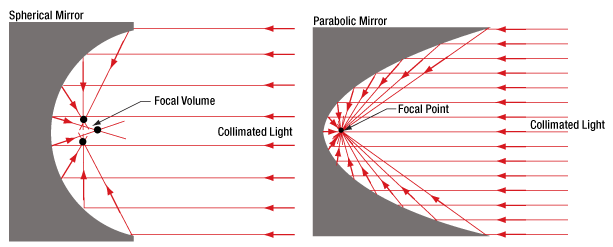

MesajTrimis: 16 Sep 2023 12:50 Download mesaj
Titlul subiectului: Re: Tip oglinda - Parabolica VS Sferica
dcata a scris:
De ce sa nu comand varianta de Primary Mirror D203F1600 sferica?
Care este dezavantajul versiunii de primary mirror sferica Versus Primary Mirror parabolica? Si de ce sunt sfatuit sa nu iau varianta sferica?
Multumesc anticipat!
In principiu, de-asta...
... https://en.wikipedia.org/wiki/Spherical_aberration
Adica, se imprastie lumina, in loc sa fie concentrata, rezultand imagini soft/spalacite, cum a avut Hubble la lansare, ca i-au gresit oglinda cu 1/50 din grosimea unui fir de par.
https://esahubble.org/videos/hubblecast41b/
