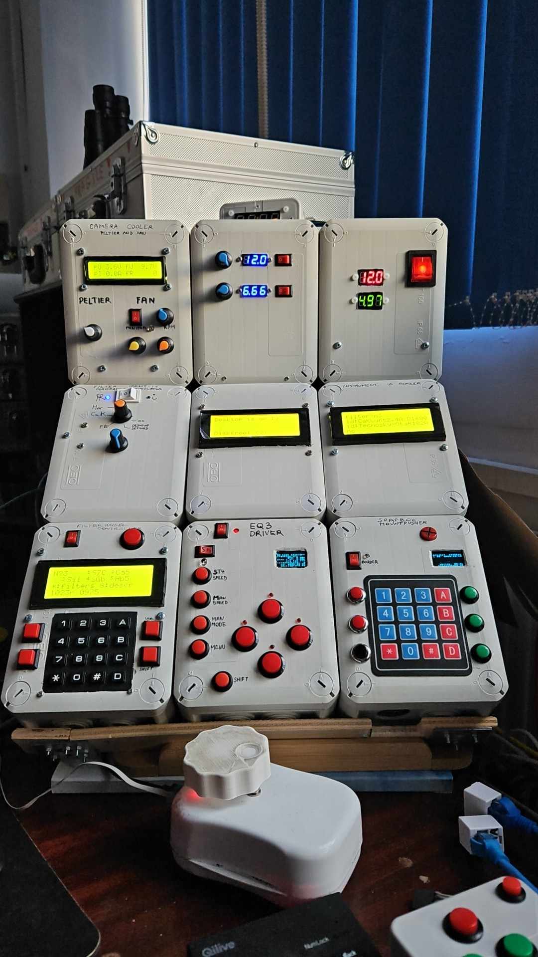

Dupa ce din cauza, sa ma exprim frumos, mafiei imobiliare care in locul unei case a trantit un bloc de sase etaje, acasa am pierdut cerul, si astfel balcon-obsi,
am inventat ersatz-obsi: in pauzele de masa la birou/atelier de la r&d.
Iar fiindca capul HEQ5 e prea greu ca sa-l misc doar asa la o adica, ca nu intineresc nici eu, bgmpl, o sa avem eu si cu o ranga o discutie lunga cu barbosul de sus, am reanimat vechea EQ3 si am pus-o pe steroizi.
Si, daca tot cu din astea lucrez, microcontrollere si motoare si ecrane si din astea, incetul cu incetul am construit un intreg pupitru. Sursa cu multiple canale de tensiune si amperaj, alimentare peltier (camere 178MM modificate), monitorizare ventilator (la radiator peltier), control roata de filtre, control focalizator universal la absolut toate tuburile pe care le detin, si am cateva, driver EQ3 facut de la zero, cititor de identitatati instrumente si aplicare de transofrmari (oglinda zenitala, zenit flip etc) automatizata pe baza identitatii, pentru autoghidaj etc. Autoghidajul e prin accesare Sharpcap prin winapi, merge pe centru de greutate sau urmarire pattern etc. Numele de fisier compus din identitatile de instrumente, se salveaza automat, se emite o alarma daca spatiul de stocare scade sub 100GB si ar fi timpul sa pun urmatorul ssd (100GB insemnand ca mai pot inregistra maxim 5 minute, not joking).
Ma simt ca un copil cu jucarii. Intr-o zi de weekend, cu cer favorabil, usor inregistrez chiar si peste 4TB de Soare prin diferitele filtre.
Asta e ersatz-obsi.

Jos cu pălăria! Ai muncit ceva la ele!
