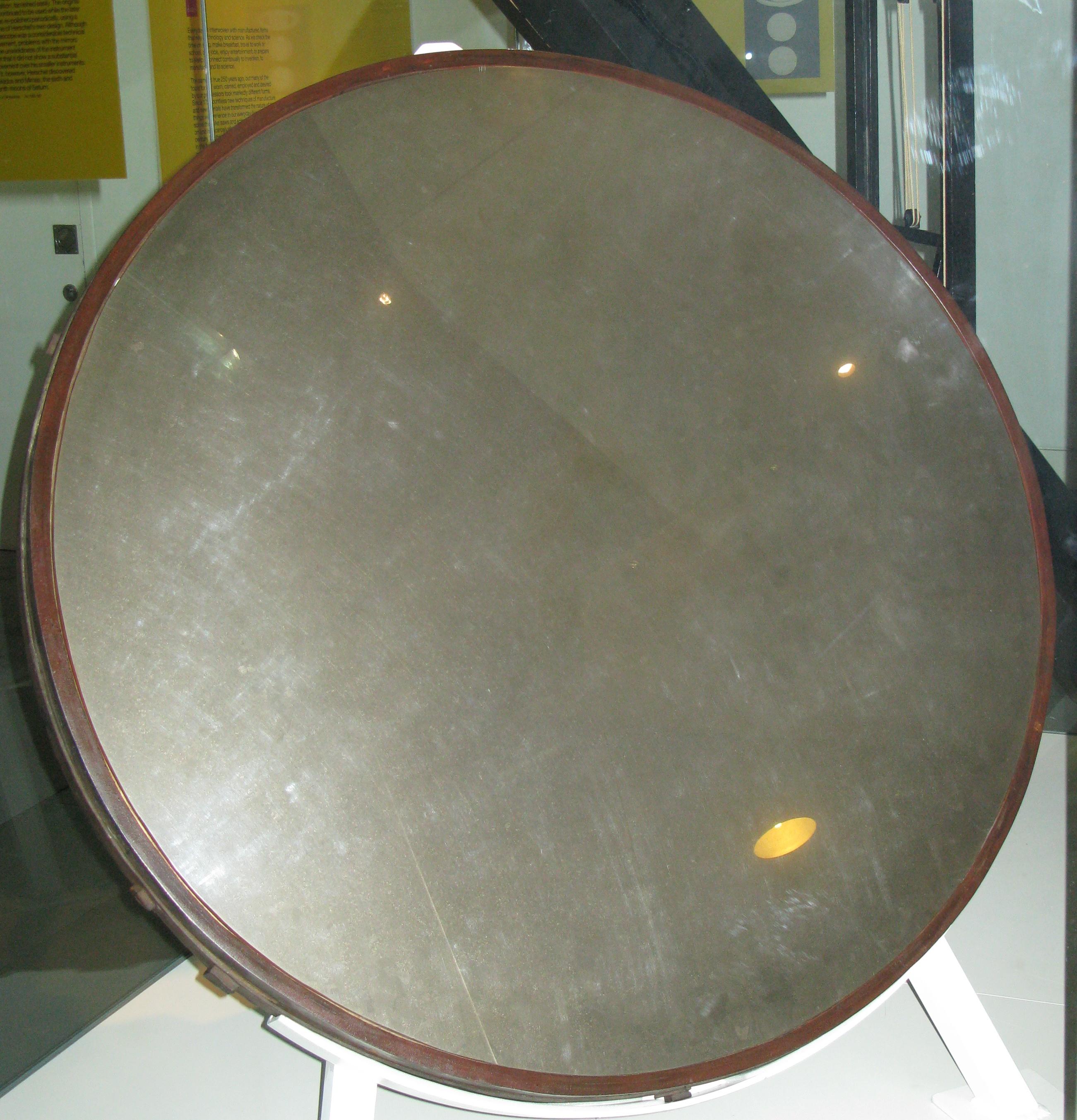

Oglinda lui William Herschel, acum piesă de muzeu:
 Marime fisier:  697.42 kb
 Vizualizat:  de 25107 ori

Cam cat la % din lumina este reflectata de o asemenea oglinda ?
Am căutat pe internet informații, dar nu am găsit nimic (poate are altcineva mai mult noroc Very Happy).
Andi
Data inscrierii: 10 Oct 2007
Mesaje: 1286
MesajTrimis: 29 Mar 2009 01:39 Download mesaj
După lustruire avea cam 63% la 450 nm și 75% la 650 nm. Dar după câteva luni de utilizare scădea la 2% în albastru și 10% în roșu.
În poză, în planul secund, se vede telescopul cel mic (diametru 15 cm și focala 2,1 m); undeva pe jos este expusă și mașina de șlefuit oglinzi.

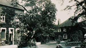

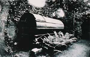

Exista o societate in Bath dedicata cultivarii memoriei lui William Herscel si a urmasilor sai.Despre casa din Bath ,de la nr.19 de pe New King Street,locul in care Herschel a descoperit Uranus, se vorbeste mult in cercurile iubitorilor de Astronomie si este si vizitata intens.
Despre ''Observatory House'' din Slough,am putea spune kilometrul zero al Astronomiei fizice moderne, se vorbeste mult mai putin,ea nici nu mai exista.Vedem mai jos doua fotografii realizate de Patrick Moore in preziua demolarii.Vedem in prima fotografie ,in stanga,casa din Slough,locuita ultima data de lady Catherine Margaret Herschel,sotia lui Charles John,ultimul baron Herschel ,nepotul lui John ,deci stranepotul lui William.In a doua fotografie vedem ramasitele tubului telescopului de 40 de piciare.A fost mutat si obeliscul ce marca locul marelui telescop de 120cm.
 Marime fisier:  15.76 kb
 Vizualizat:  de 24505 ori
 Marime fisier:  13.83 kb
