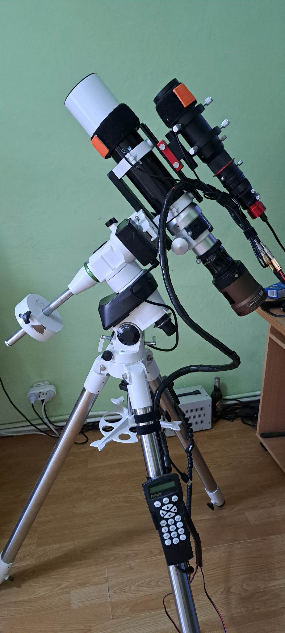

Eq5 pro goto,evostar 72ed,omegon 533c senzor 0 grade,idas d2,omegon 55mm guide scope+asi120mm,4 incalzitoare
light 100x120sec
dark 30,flat 30,darkflat 50
NINA,PHD2,Pixinsight,SIRIL doar ptr export JPG,photoshop ceva retusuri cu astronomy tool si astroflat pro,
Bortle 5
Ambient -18 grade,prima si ultima oara la un asemenea ambient

Super! Mai trage niste cadre scurte(15-30s, de verificat) pentru Trapez, ca sa faci si HDR-ul.
-O nelamurire- ambientul la -18 grade, dar senzorul la 0 grade? Camera nu are racire activa? Eu merg in perioada rece cu racirea la -20 (merge pana la o diferenta de 35grade fata de ambient).

Din reflex am setat 0 grade,nu prea am curaj sa duc asa jos,temperatura,cine stie,poate este o frica nejustificata Very Happy
Ma tot gandesc sa imi cumpar polemaster,dar nustiu daca este vreo diferenta intre NINA 3 star,sau polemaster,sau daca se justifica ptr un eq5

Practic ai incalzit senzorul, oare merge Peltierul ala sa si incalzeasca?
Imi place rezultatul, cu exceptia centrului care este putin ars.

Trebuie sa ma înțelegeți,este prima mea camera astro și sunt foarte mulțumit,sa ii spunem reținere de a nu duce camera mai jos de 0 grade,în februarie am concediu,dacă o sa fie senin o sa încerc -10 pe pleiade,tot ma gândesc sa trag m45,dar tot amân din cauza deplasărilor.

Cel mai tare mam speriat la aceasta nebuloasa,in NINA in loc sa selectez ASCOM VETEC DRIVER,am selectat direct OMEGON VETEC533C,cand a inceput expunerea imi dadea eroare de transfer exact la sfarsitul expunerii,eroare de transfer "error timeout transfer",pur si simplu mam albit,dupa ce am selectat ascom driver,am terminat seara fara probleme.
