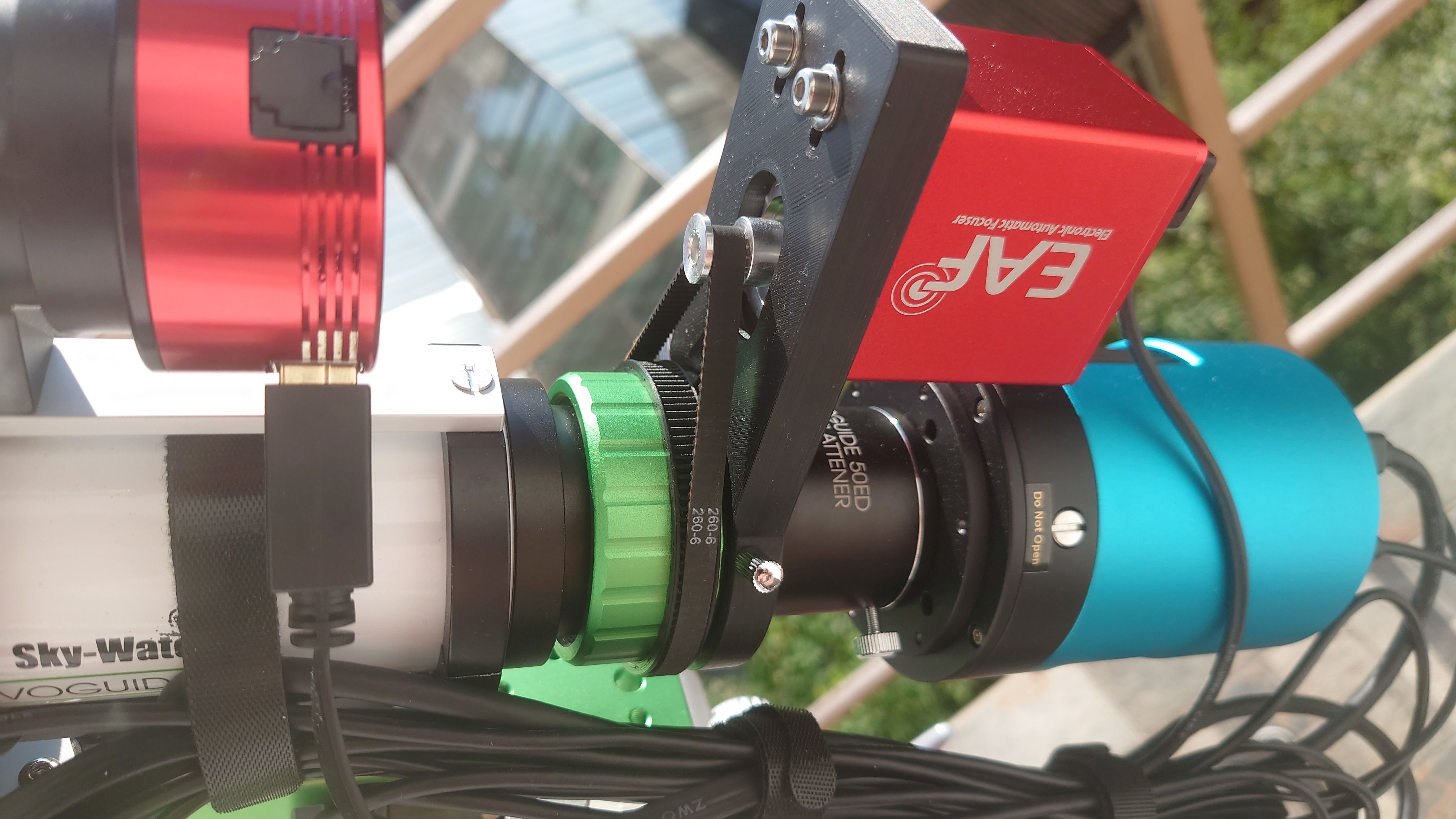

Am proiectat un adaptor printabil 3D pentru focalizarea lui EvoGuide 50ED folosind ZWO EAF (prima mea încercare de design 3D și imprimare 3D). Știu că este exagerat, dar poate că cineva e interesat.
Este destinat să funcționeze cu Field Flattener-ul dedicat de la Sky-Watcher dar merge și cu cel de la Starizona sau fără.
Este alcătuit din 2 componente ce trebuie printate 3D: inelul ce se inseră peste canelurile tubului verde și suportul pentru EAF.
Suportul este fixat de capătul dinspre cameră al focalizatorului, deoarece această parte nu se deplasează față de inelul de focalizare verde. Fixarea se face cu cele 3 suruburi deja existente pe telescop. ZWO EAF vine cu 2 șuruburi M4 pentru fixare.
Mai aveți nevoie de o curea de distribuție GT2 de 6 mm lățime cu 260 de dinți și de o roată dințată GT2 cu diametrul găurii de 5mm pentru axul autofocuserului. Eu le-am comandat de pe AliExpress:
https://www.aliexpress.com/item/1005002690306872.html
https://www.aliexpress.com/item/1005002226516848.html
Rotița am ales-o cu 12 dinți dar cred că e mai bine cu mai mulți pentru că focuserul se va mișca mai repede. Cu 12 dinți durata autofocalizării în NINA durează prea mult: 10-15 minute.
Linkuri pentru descărcare:
Grabcad - https://grabcad.com/library/gt2-kit-for-au...-focuser-1
Thinghiverse - https://www.thingiverse.com/thing:6094417
Nu sunt expert în printare 3D dar cred că trebuie ținut cont de micșorarea pieselor după răcire în funcție de tipul de filament folosit. Pentru PLA cred că trebuie o mărire de 0,5%.
