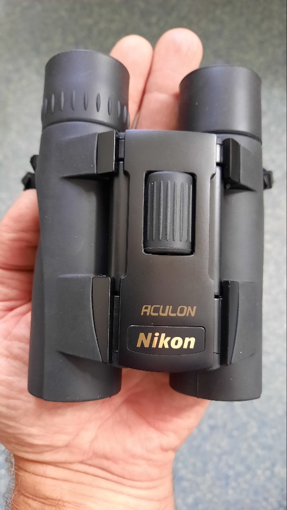

Imi doream de ceva timp, ca si alti colegi de forum, un binoclu “de buzunar”. Evident de calitate ridicata si pret redus!
Ceva timp in urma, colegul Cristi @cristib a oferit la licitatie un Nikon Aculon A30 10x25. La licitatie m-am inscris, dar si la 6/49 am mai jucat. Intr-o postare am zis ca daca nu-l castig, sigur il cumpar. Si l-am cumparat.
Nu, nu voi scrie un review, nu ma pricep la asa ceva, dar voi lasa cateva impresii dupa “first light”.
Este excelent de mic si usor, cat mi-am dorit sa fie pt drumetii, in special pe munte.
Pe ziua, am privit cu un ochi printr-un brat de binoclu, iar cu celalalt direct la obiectul vizat, pt a-mi da seama daca are tendinta de a modifica culorile. Atat pe culori tari (reclame, acoperisuri) cat si pastelate (nuante de cer) culorile sunt respectate intocmai.
Focalizarea este lina si parca prea usoara, dar punctul de focus este ferm, clar si se mentine pe ambele canale – nu este nevoie sa mai reglez canalul drept.
Ca niciodata cand am achizitionat un instrument optic, a doua seara a fost si senin, asa ca l-am testat si la stele.
Campul clar este cam de 50-60%, dar stelele sunt punctiforme, iar in zona de neclar sunt numai aberatii optice (stelele se alungesc), nu si cromatice. Campul declarat este de 5grd si pe diametru cuprinde Eltanin – Rastaban din Draco, sau triunghiul Vega – Zeta Lyr – Dubla dubla.
Totusi si pe zi si pe noapte, este prezent efectul de “hublou”.
Am primit si o gentuta de prins la curea, dar agatat la gat nici nu se simte. Este ceea ce cautam la acest gen de binoclu.

MesajTrimis: 17 Aug 2023 15:49 Download mesaj
Sa-l folosesti cu placere!
Pentru plimbari pe munte, ziua, este excelent: mic, compact, usor, magnificatie suficienta.
L-ai testat pe timp de seara/noapte, te multumeste apertura?

Multumesc tuturor!
Si in ordine:
@valy: este exact scopul dorit; excursii pe munte (pe care mi le doresc foarte mult), sau cand plec cu bicicleta (atunci cand mai am timp). Dupa cum am zis, l-am testat pe noapte mai mult de curiozitate, deoarece il voi folosi in special ziua. Si nu din cauza aperturii, pt care nu am observant reducere de luminozitate (la testele cu un ochi pe direct si unul prin binoclu)
@tudor: sanatate si tie si cer senin
@mircea pteancu: ca de obicei si ca la fiecare intalnire a noastra apare farmecul unei mici istorii. Este inca foarte vie ultima noastra discutie despre Galilei
@cristib: am admirat sincer din start initiativa ta si regret utilizarea termenului strecurat dintr-o nefericita conjunctura, ivita datorita faptului ca mesajul initial l-am scris la sericiu, unde se discuta in paralel de o… licitatie! Felicitari si toata admiratia pt initiativa.
In aceasta perioada, am mai folosit ocazional binoclul:
plus: greutatea, care-l face practic insesizabil la transport, focusul foarte precis si ferm, faptul ca nu necesita reglajul dioptiei pe canalul drept dupa modificarea focusului, colorit viu, luminozitate echivalenta cu ochiul liber
minus: efectul de hublou

Binoclul l-am achizitionat special pt drumetii / observatii de zi. Cand m-am uitat noaptea, da, este deranjant efectul, ca si pe zi. Dar greutatea / gabaritul, compenseaza acest neajuns. Pt astro folosesc Lacerta Explorer 12x50 (n-am mai prins 10x50) si sunt foarte incatat de el, doar ca pt plimbari cam atarna greu. Plusul unuia este minusul celuilalt!

Ieri am facut o mica drumetie si am avut cu mine binoclul Nikon 8×25 pe care l-am folosit doar pentru observatii de zi la distante relativ mici(2-3 km) deoarece atmosfera nu era prea transparenta.
Partile mecanice ( rotita focus, balamalele , reglarea dioptriei) sunt excelente. Culorile sunt corecte si nu prezinta aberatii cromatice.
Remarca lui Sorini legata de efectul de hublou este adevarata , am incercat inclusiv sa pliez capisoanele de cauciuc de la oculare ca sa apropii mai mult ochii de lentile si nu ajuta.
In jurul imaginii , foarte clare de altfel, este o mare suprafata neagra.Pe mine personal nu ma deranjeaza.
La binoclul Lacerta Smart 10x50 imaginea peisajului ocupa mai mult din ceea ce vezi.
Varianta Nikon 8×25 are camp vizual 6 grade iar cea 10x 25 are 5 grade asa incat banuiesc ca la Sorini efectul este mai mare.
Binoclul are multe calitati: portabilitate, imagine pe timp de zi aproape ca un 10×50 si rezistenta( cateva drumetii a trecut prin mainile tuturor prietenilor si copiilor care ma insoteau si arata ca nou).Asta m-a si facut sa pastrez binoclul.

Exista binocluri cu AFOV mai mare, din ce observ in specificatii Nikonul are 47', la Zeissul meu scrie 54' si mi se pare foarte ok, in plus asta ii ofera si un camp real putin mai mare 97/1000 vs 87/1000.
