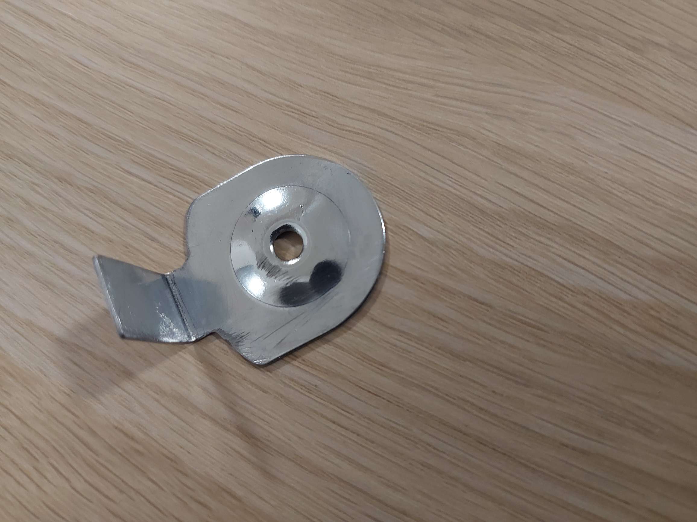

Salut ,
Aveam prin sertare un cautator cu punct rosu pe care nu il foloseam asa ca m-am gandit sa-l instalez pe binoclul 15×70 pe care il montez pe trepied foto. Am modificat o mica piesa din tabla pe care o prind cu ajutorul surubului central care fixeaxa adaptorul trepiedului de binoclu. Am verificat pe timp de zi si se mentine bine alinierea
In urmatoatele nopti o sa- l incerc sa vad daca ajuta la ceva. Oricum m-am bucurat de aceasta mica mestereala.

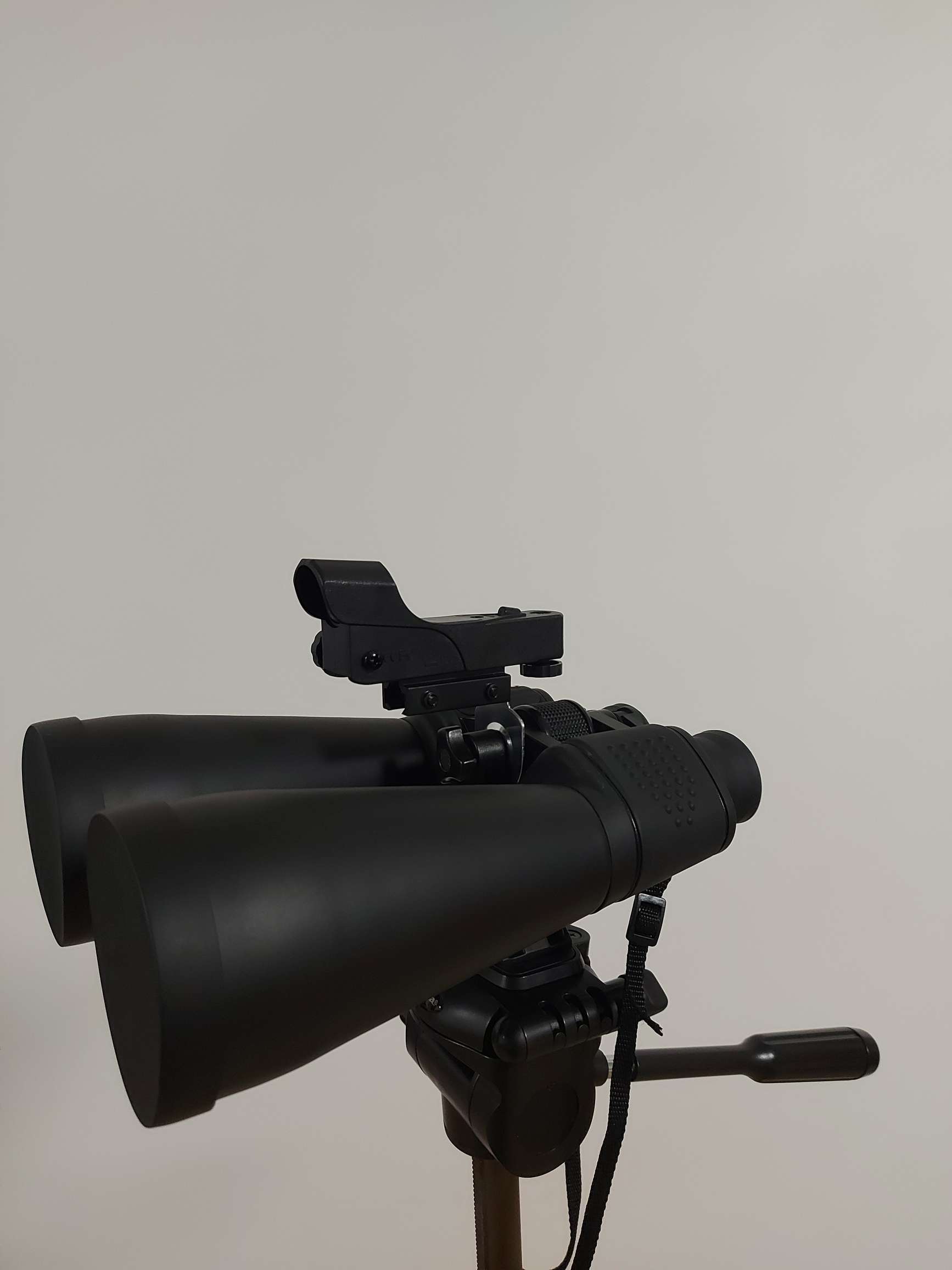

MesajTrimis: 31 Aug 2023 18:57 Download mesaj
Mai foloseste cineva cautator la binoclu?

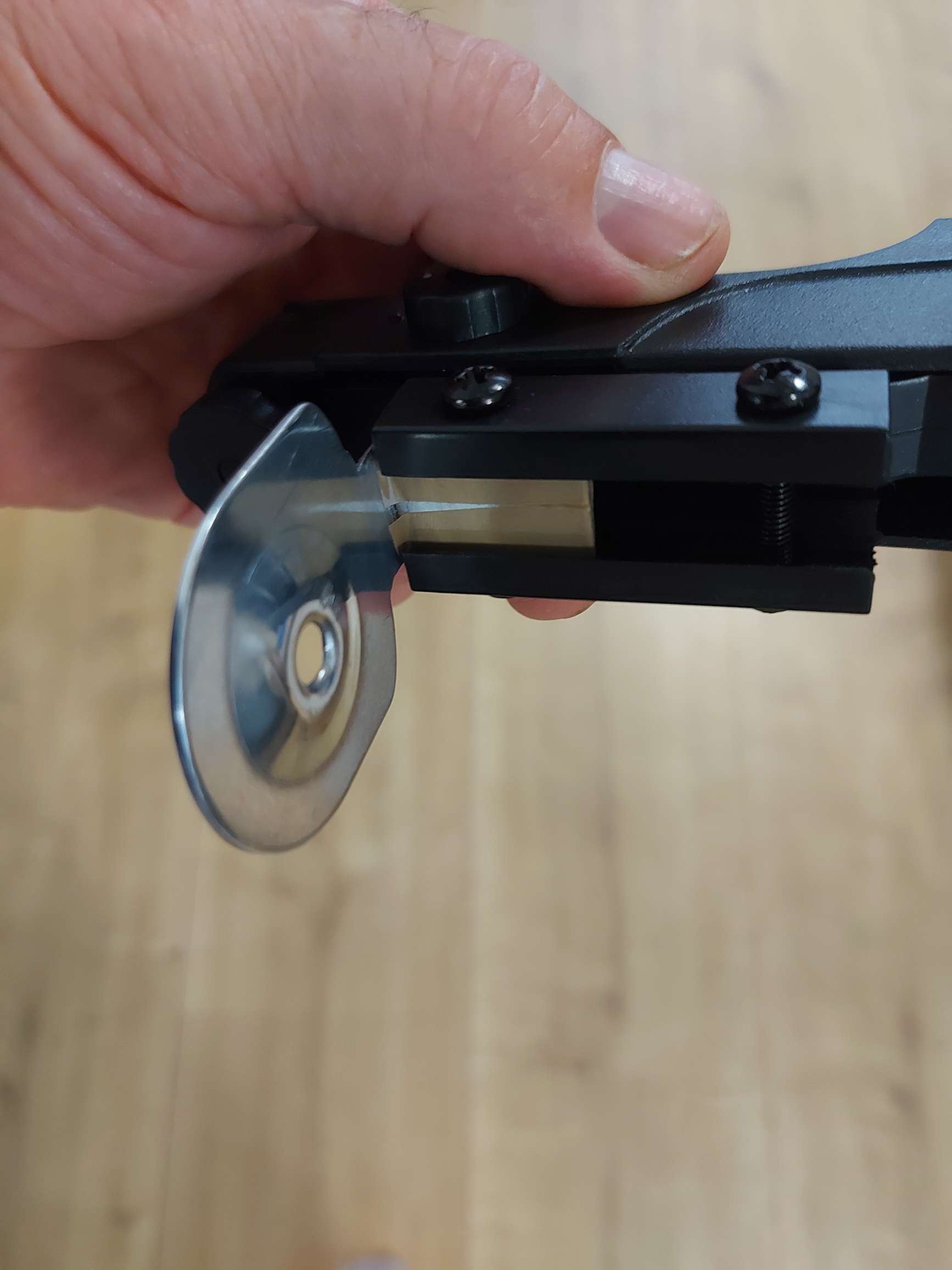

Ideea este foarte buna.
Inteleg asa ca limba care in prima poza se vede in stanga are latimea necesara ca sa intre in sania cautatorului RDF. Corect ?
Felicitari, iti va fi mult mai usor sa gasesti obiecte, spor la observatii, Mircea

Asa este , atasez si o poza.In prima faza am taiat limba respectiva mai lata cu 1 mm si apoi am ajustat cu pila pana cand a intrat fix. Se poate strange si surubul din suportul cautatorului astfel incat nu mai apar miscari nedorite.
Eu folosesc chiar si la binoclul 12x. Consider ca ajuta f mult
