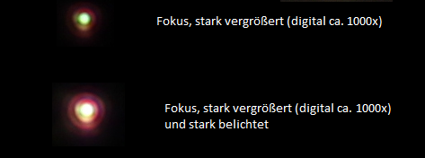

Atasez raportul optic de la colimare.

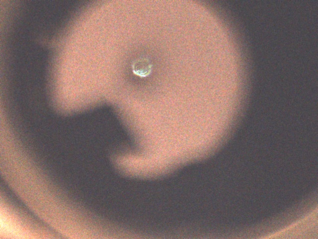

Vreau sa precizez in plus ca celula APM este una speciala, cu compensare in temperatura si cu arcuri dispuse radial (6 perechi). Deci nu a fost vorba de distantierii dintre lentile sau rotirea relativa a lentilelor intre ele ci de deplasarea/dezalinierea axiala, probabil in urma unui soc la transport.
Atasez si poza cu celula unde se vad reglajele radiale (diferite de cele push-pull longitudinale pentru colimarea standard)

Nu cred că i se trage de la ambalarea necorespunzătoare, bănuiala mea este că nu i-a plăcut cum ies stelele în poză și s-a dat cu șurubelnița la el. În pozele trimise de neamț se vede încă o urmă de comă, decelabilă până la al treilea inel de difracție și cred că mai bine de atât nu s-a putut. Vizual, penrtu DSO și planete nu cred că o să ai ce-i reproșa, poate Zoth o să strâmbe oleacă din nas; dacă l-ai luat pentru astro-foto e posibil ca aurele stelelor să arate puțin asimetrice.

Rezultatul obtinut de nemti mi se pare cu totul ok pentru vizual, numai sa se mentina asa si pana cand luneta ajunge inapoi la Mihai.

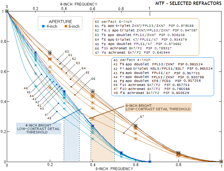

In ceea ce priveste dublet FPL53 vs triplet adaug acest grafic din care se poate compara calitatea teoretica.
Pt vizual eu unul sunt multumit cu dublet FPL53
https://www.telescope-optics.net/polychromatic_psf.htm
Se poate observa ca un triplet FPL51 pote sa fie sub un dublet FPL53 (curba 64 vs 63)

Ce înseamnă "4(6) inch frequency"?

Din cate inteleg eu din link-ul de mai sus, graficul trebuie citit cam asa:
- in zona din stanga pe axele orizontale (4" si 6" frequency) este reprezentata frecventa de unda pentru imagini cu detalii mari si contrast ridicat (de ex cratere la Luna)
- cu cat mergem spre dreapta pe axele orizontale, avem de a face cu contrast din ce in ce mai scazut si cu detalii din ce in ce mai fine (de ex benzile Jupiter, Saturn, Marte)
- exista o valoare limita de decelare a acestor detalii printr-un instrument optic, limita care depinde de diametrul lentilei/oglinzii (evident 4" are o limita mai in stanga decat 6")
- cu cat ne aflam pe o curba mai ridicata dpdv calitate optica (PSF mai aproape de 1), cu atat putem discerne detalii de contrast mai scazut (dreapta "4/6" bright low contrast detail threshold")
- acest grafic este o reprezentare teoretica a rezolutiei unui instrument optic, in realitate intervin si alte aspecte care pot influenta observatia (celula de aer instabila de ex. care poate influenta diametrele mari mai mult decat pe cele mici)

e un pic gresit jos frecventa trebuia sa scrie linii/mm si de obicei la capat pot fi 300 400 linii hai 1000 o fi aici . si normal la baza privind detalii largi putine linii/mm contrastul e max 1 . sunt totusi sarmane refractoarele asa ca principiu dublete triplete nu merg spre f/4 sau mai jos . am obiectiv canon 200 focala este si 400 cu 17 lens are f/2.8 si camp urias pt full frame stele punct si in colturi . e comoara la astrofoto .

Din cate vad eu, scala folosita in grafic este normata la 1 (100%) si nu reprezinta valori absolute
