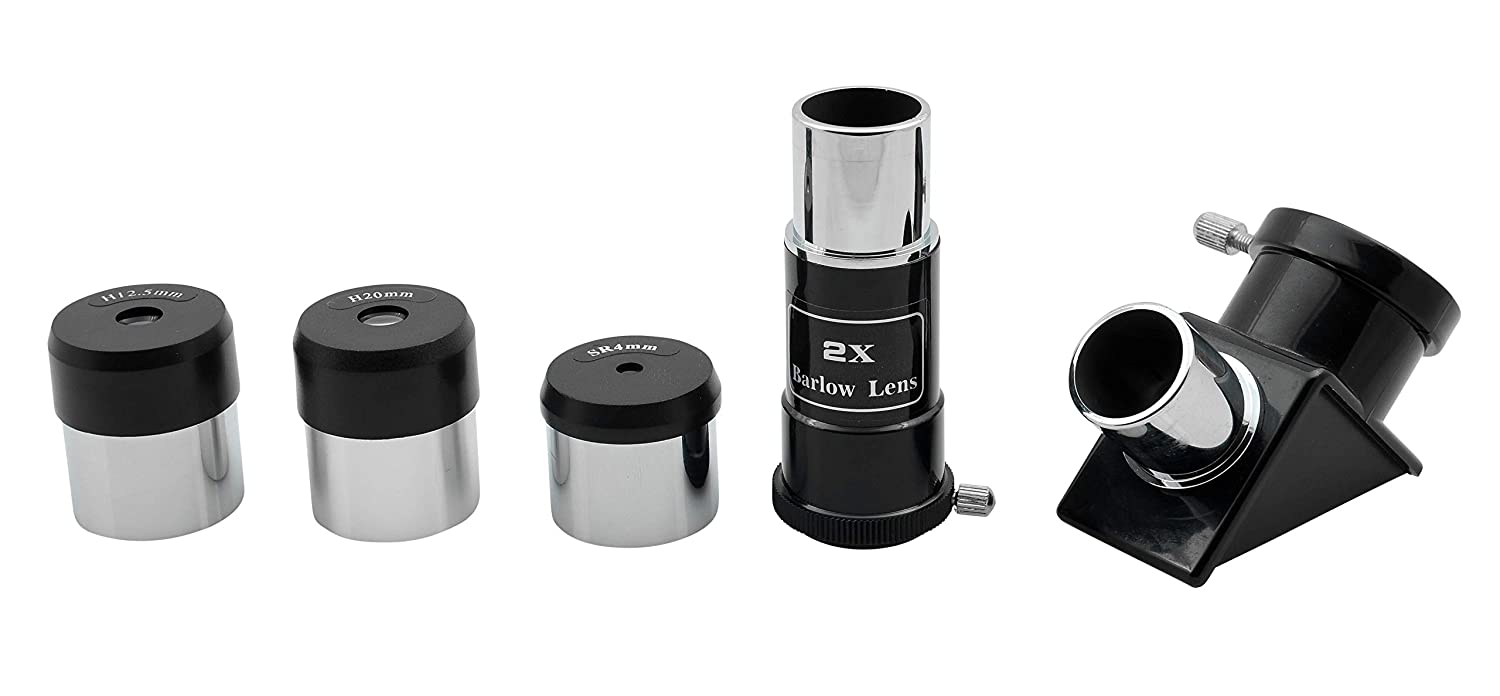

In manual scrie: "Two 1.25” Eyepieces: 20mm Erect-Image, H9mm"
Ocularele astea tind sa fie subexecrabile.
Am inceput si eu cu ceva similar, mai demult, si vreau sa zic ca am reusit sa-l folosesc doar dupa ce i-am improvizat un ocular recuperat de la un binoclu. Parca mi s-a luat ceata de pe ochi. Pe urma, tot cu improvizatii (de la aparate foto) am reusit sa vad inelele lui Saturn pentru prima data pe cont propriu, live cu ochii mei.
Eu zic ca merita schimate 'ocularele' cu unele simple, dar decente.

Mai degraba asta ar fi: https://astromagazin.ro/telescoape/11230-t...mm-az.html
Diametru obiectiv 76 mm
Tip Newton
Distanta focala 700 mm
Raport focal f/9,2
Eu ziceam in special de catofularul ala "H9mm".
H ar veni de la Huygens, dar nici macar aia nu e ...

Da, pare plauzibil sa fie niste oculare mai slabe. Credeam ca are ceva gen Kellner sau Plossl, cum au cam toate chestiile de buget. Dar cred ca jucareaua asta e chiar mai jos.
