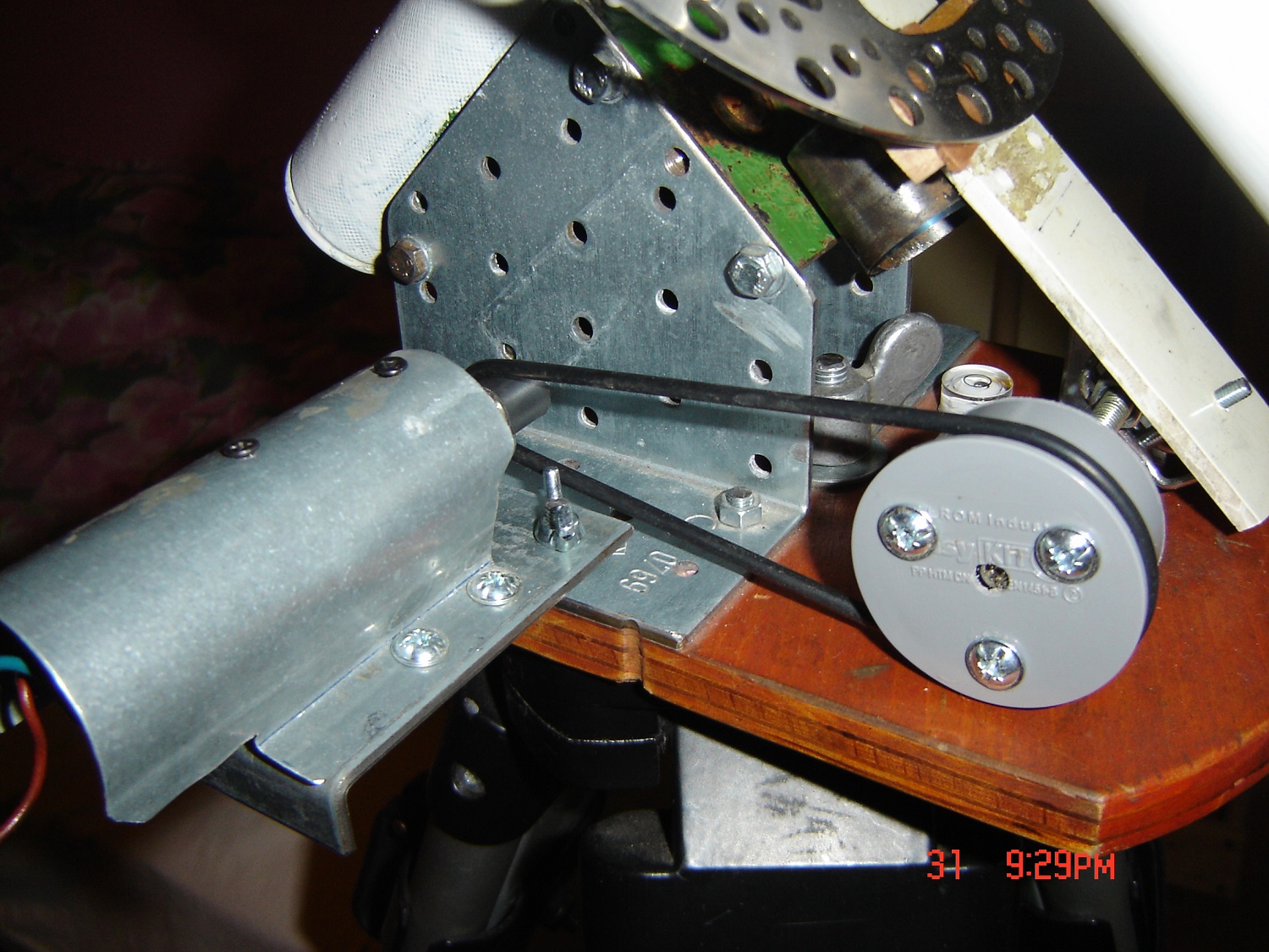

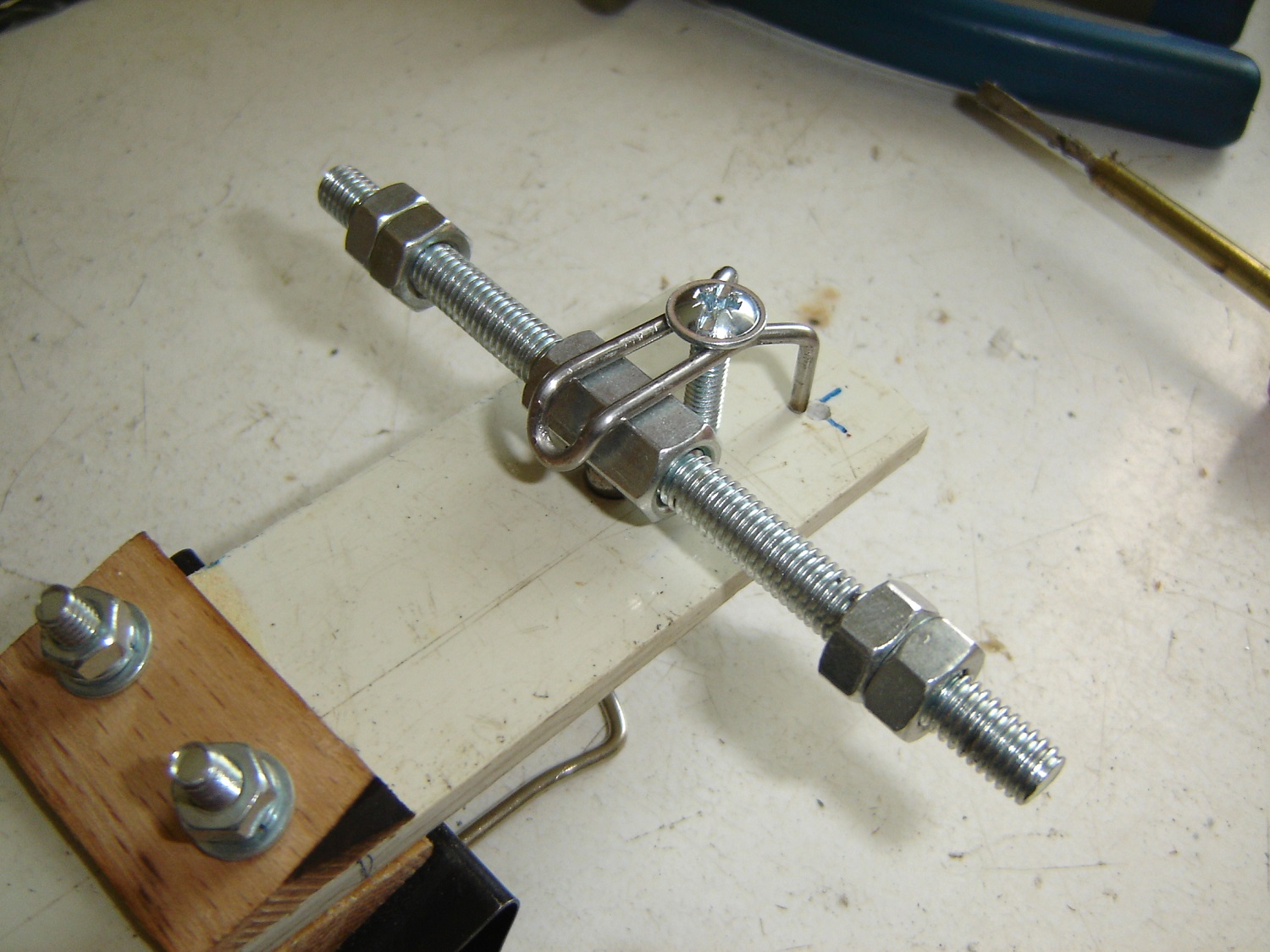

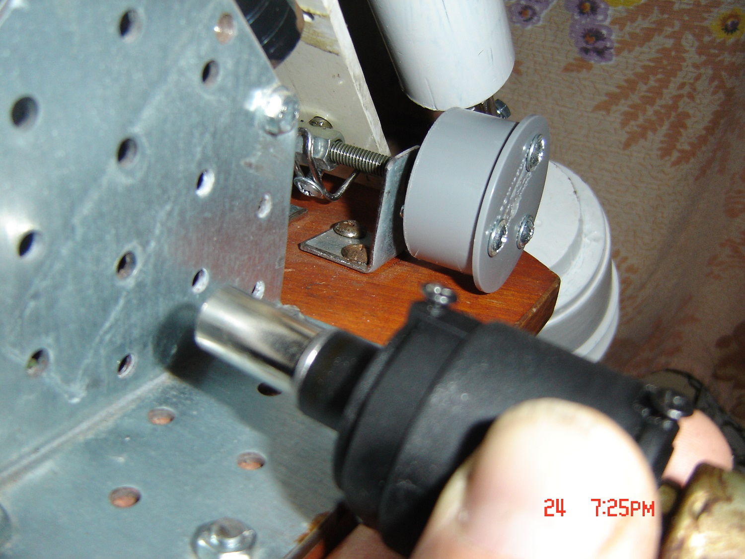

Uite, poate te ajută soluțiile constructive de la prima mea montură ecuatorială home-made. O piuliță lungă se deplasa pe o tijă filetată, rotită încet de un sistem de reducție prin curea, respectiv de un motoreductor de la o mașină de găurit cu acumulator. Motorașul a fost alimentat cu tensiune reglabilă. Cursa tijei filetate a făcut posibilă menținerea obiectului în câmpul vizual circa 1 oră.
Piulița antrena, printr-o bilă, placa aceea albă de plastic fixată cu frecare de axul orar.
Antrenarea tijei filetate cu motoreductor.

Motoreductorul in prim-plan.
 Marime fisier:  400.07 kb
 Vizualizat:  de 6540 ori
Tija filetata, piulita, imbinarea pivotanta cu placa de plastic.
 Marime fisier:  368.9 kb

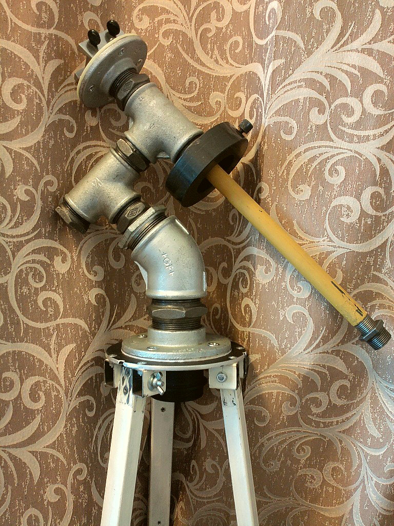

Daca te ajuta cu ceva, iti pot trimite proiectul monturii pe care am vrut sa o fac anul trecut. Arata cam asa, in sectiune partiala. Am lasat-o in aer dupa ce am inteles ce precizie de prelucrare e necesara pentru a obtine direct precizia de urmarire la care ma asteptam sa ajung cu ea. Bine, si costurile aferente.... "de vis" (~de groaza).
Cea artizanala din fitinguri metalice a fost fun sa o fac Smile a iesit un pic mai "bine" decat ma asteptam, desi e o "pocnitoare" dupa standardele actuale (nu are slo-mo sau motorizare), dar pt vizual isi face treaba. N-am facut simularea de incarcare cu unul din modelele de instrumente (C8-ul era cel mai greu, cred - cam 6kg), insa e posibil sa se descurce (la limita) cu un 6" f/8; daca o faci pe 2" iese mai zdravana.
Nu-ti recomand 3D-print decat daca-l faci metalic si lubrifiezi cum trebuie flancurile / fetele in contact. Daca poti obtine la strung / masina de danturat piesele necesare, e bine sa mentionezi pe desen clasa de toleranta in care vrei sa se incadreze precizia de prelucrare. E posibil sa-ti iei o injuratura de la strungar Laughing sau sa-l injuri tu dupa ce-ti spune cat costa (piese unicat, daca nu fac ei asa ceva in mod curent). Dar macar afli de la sursa cum sta treaba, sa nu crezi ca are cineva cu tine cand iti spune despre ce e vorba.
A mai fost un topic similar si am prezentat succint sinteza celor gasite in cautarea unor date concrete care sa-mi serveasca la construirea monturii respective.
Dar.. daca e "just for fun" si nu ai pretentii mari de la montura pe care vrei sa o faci, da-i inainte Smile doar sa fii pregatit pt niste costuri nu tocmai neglijabile.
As atasa aici oferta pe care am primit-o de la un atelier specializat, de prin UK, dar scrie ca e confidentiala, asa ca iti dezvalui doar asa, din culise, cat au zis ca ma costa sa faca numai angrenajele melcate pt cele doua axe (melc RA, roata RA, melc DEC, roata DEC): 382 + 285 + 310 + 225. In lire sterline. Fara TVA sau shipping........ Nu vreau sa stiu cat e vama la scorul ala.
Restul ofertelor primite, fie in EURO de la ateliere din tari vecine, fie in dolari de la ateliere din State sau din China, deja nu mai conteaza, oricum au ramas la stadiul de intentie. Am reusit in final sa fac doar un melc la chinezi si sa cumpar (tot de la ei, de-a gata) o roata cu 90 dinti, cu modulul care trebuie dar precizia cam slabuta, oarecum suficient pt declinatie, dar pt RA nu s-a concretizat nimic acceptabil.

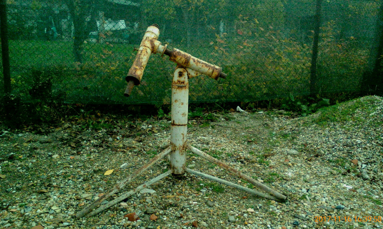

Mergi exact pe sens invers celui pe care am mers eu cand am construit dobsonianul de 160mm cu oglinda Beches (alt mare mester timisorean).
A fost primul meu telescop ,primul meu dobsonian si primul telescop Dobson construit in Romanica.
Initial am pornit construirea unei monturi ecuatoriale.
Are axe de 32m pe rulmeni radiali-axiali , nu-i ''gumilastic'' cu axe de 15mm pe bucse de plastic , cum e uneori moda .
Am renuntat la timp si ,multumita monturii Dobson, la vara aniversez 28 de ani de observatii telescopice.
Daca as fi continuat , presupun ca as fi debutat ca telescopist prin 2020.
(Odata cu ''hautostrada'' lui Dracnea...)
Uite , cum arata monstrul acum...ca bonus , as fi avut hernie pana si la degetu' mic !
Axele nu mai au lungimea initiala.
Nu am regrete ci ma bucur ca am luat decizia care - pentru mine - a fost corecta si la timp ...
Poate pentru tine , si multi altii , montura ecuatoriala este varianta potrivita.
Pentru tine,tu decizi ... succes!
