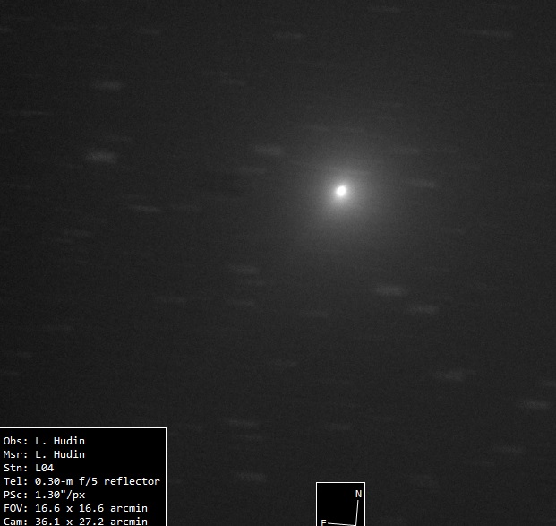

Am observat aseara cativa asteroizi si aceasta cometa aflata la declinatie 80+ prin telescopul de 30cm masurata pe la mag. 15.
 Marime fisier:  75.55 kb
 Vizualizat:  de 12413 ori

Faina poza!
am observat cometa C2023 E1 Atlas azi seara prin binoclu 20x80. E destul de luminoasa. Magnitudinea ei este de aprox 9, nicidecum 15 (desi aplicatia Skysafari , o estimeaza intr-adevar la 15)

Într-adevăr cometa e mult mai strălucitoare de magnitudinea 15!
Aseară am estimat-o la 9.5 cu Newton-ul 150/750 mm la 90x. E foarte difuză (gradul de condensare 2), facând dificilă observarea cu vedere directă, având coama cam de 3'.

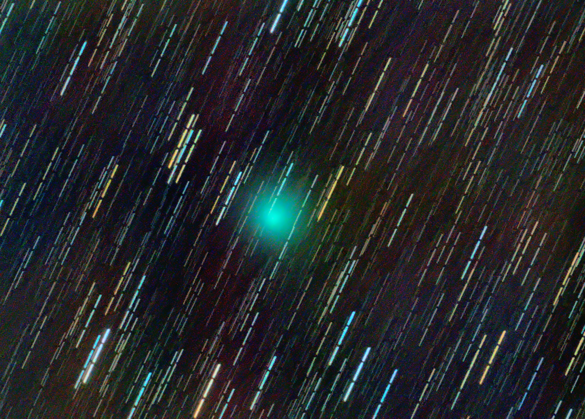

MesajTrimis: 17 Iul 2023 11:30 Download mesaj
pozat Atlas noaptea de 15 iul
 Marime fisier:  301.53 kb
 Vizualizat:  de 12331 ori

Grozavă culoare ! Very Happy

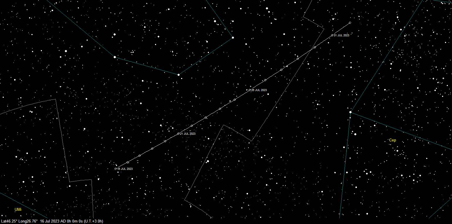

Unde "Draco" e cometa asta mai exact ? Că vreau să pun și eu binoclul pe ea și poate mai apoi RFT-ul de 15 cm .
Mersi anticipat !
Hai noapte , hai !!
Mesaje: 4438
MesajTrimis: 17 Iul 2023 12:45 Download mesaj
Dacă n-ai vreun progrămel care-ți prezintă pozițiile cometelor, am generat cu StarCalc 5.73 o hartă pentru 16-31 iulie pentru "Shatra Neamtz"... Pozițiile marcate sunt pentru ora 00:00 ora de vară (EEST). Stelele sunt până la magnitudinea 9.5 din cataloagele Tycho-2 și SAO. Spor la "Draco-it"...

eu am dat update la crdes duciel sai ia notati ce comanda go to la batrinul eq6 si m-a dus exact la cometa . nu as mai avea rabdare timp sa caut la mana ochi . e amarata rau fara codite

Magnitudinea totală vizuală cred că e în jur de 9.0, dar e destul de difuză și nu cred că mai crește în strălucire. Părerea mea e că ar trebui să vezi ușor stele de magnitudinea 11 ca s-o poți distinge.
zoth a scris:
Se poate o hartulie și pentru Shatra bucureștilor, Marius?
Merge aceeași hartă, nu-s diferențe vizibile (circa 5" poziție aparentă)...

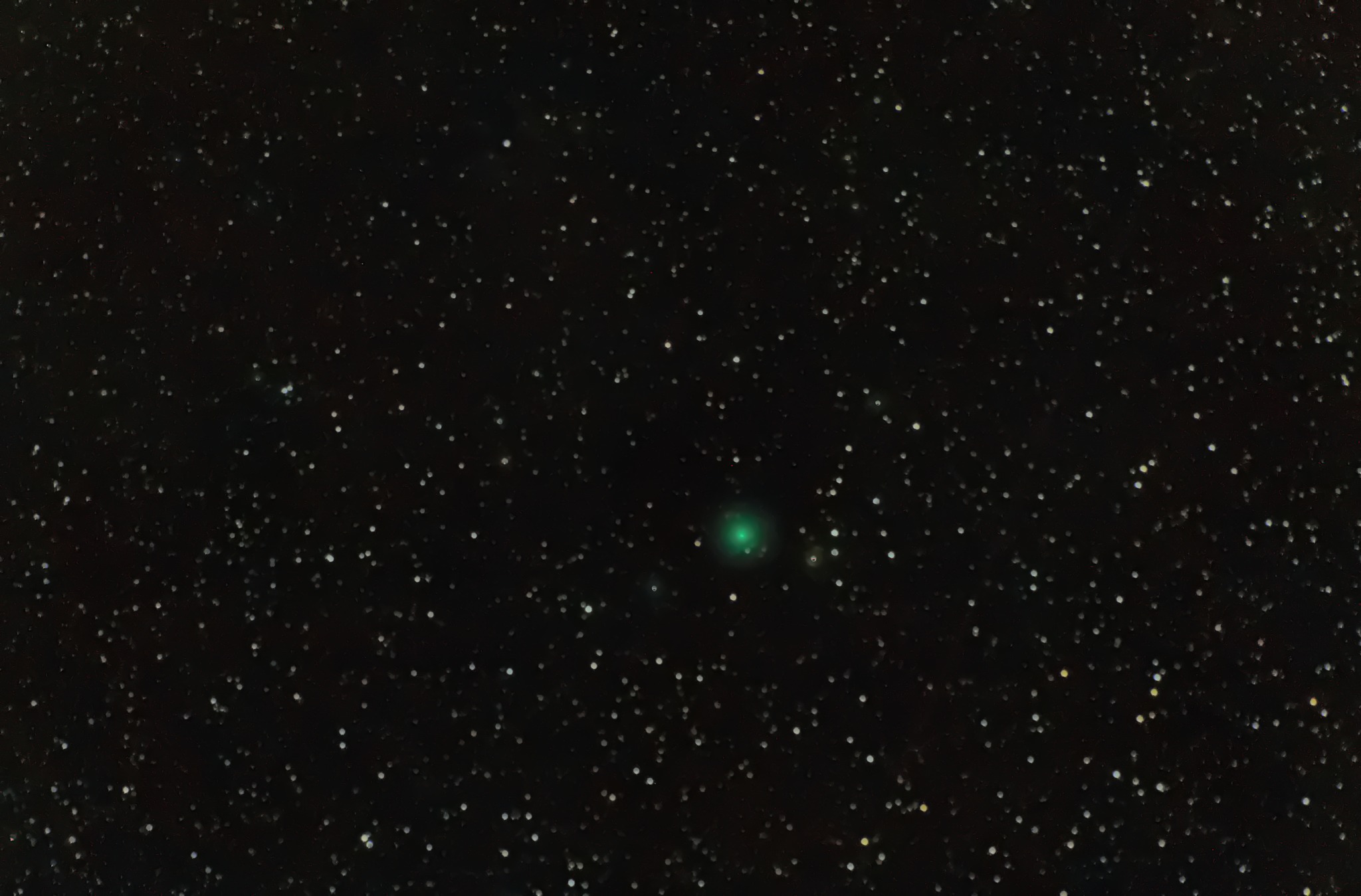

MesajTrimis: 24 Iul 2023 20:20 Download mesaj
de ieri noapte azi dimineata peste 2 ore captata cu 3 min exp din Timisoara acasa
 Marime fisier:  1.23 MB
 Vizualizat:  de 12070 ori
