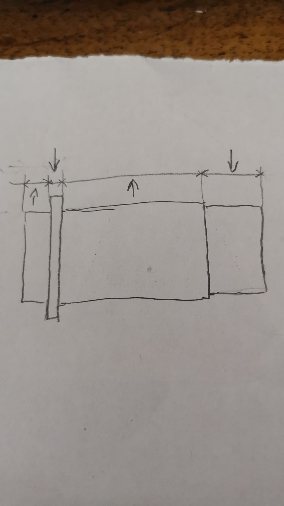

1. Daca are cineva un concenter de 2" (pentru colimare), il rog, daca se poate, sa masoare diametrele cerculetelor, inclusiv gaura si sa imi spuna si mie dimensiunile. Apoi as avea nevoie si de urmatoarele dimensiuni, marcate pe desenul atasat.
La fel si pentru gaurica prin care se priveste.

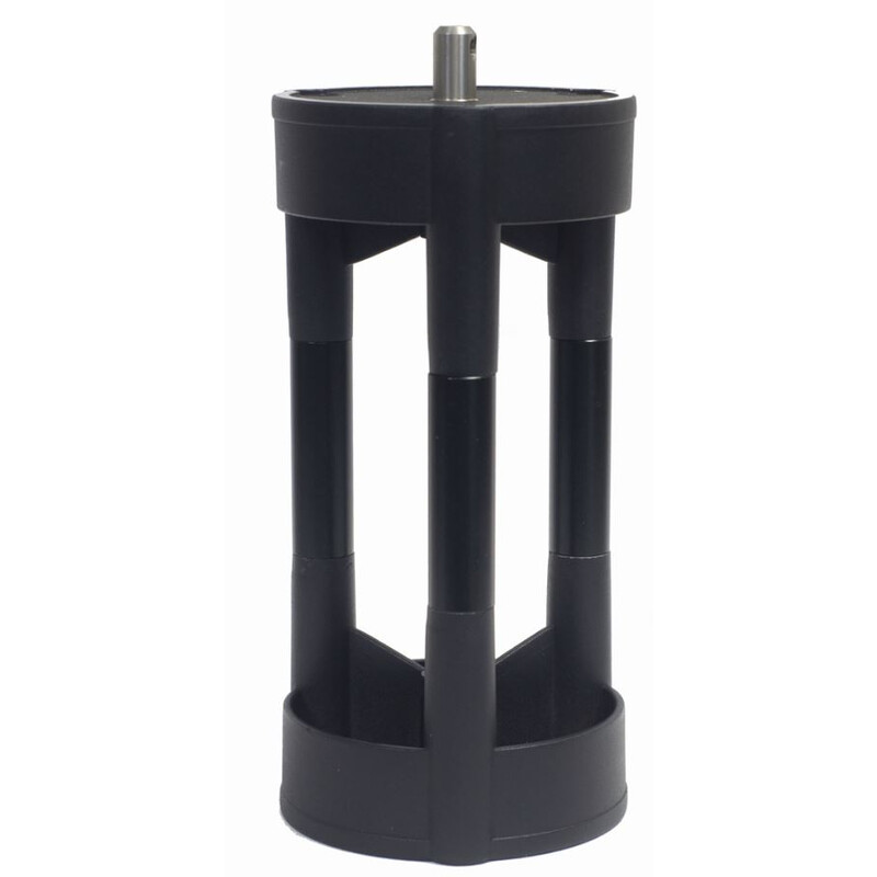

2. As vrea sa fac o extensie (mini pier) pentru montura GEM28, ca sa ridic putin, sa fiu sigur ca nu atinge telescopul de picioarele trepiedului. Am atasat o poza cu ce se gaseste de cumparat; cam asa intentionez sa o fac (cam de 15cm lungime).
Am planuit sa o fac dintr-o placa de alumiminiu, groasa de 10mm si niste tije filetate, din cele care se gasesc la Hornbach (sunt unele mai scumpe putin si mai rezistente dintr-un otel mai bun).
Planuiesc sa o fac tot cu 3 tije. Intrebarea ar fi; din experienta voastra, cam ce diametru la tije ar fi bun? de 8mm, de 10mm sau 12 mm?
Montura are capacitate maxima de 13.5kg.

La intrebarea #2: strict la compresiune, trei tije filetate M8 tin destul de mult (chiar foarte mult) peste intreaga sarcina (montura + telescop + contragreutate); dar, ca sa poti dormi linistit, cred ca cel mai bine mergi pe un diametru mai mare, eventual pui si niste conectori (piulite lungi) pe ele, ca sa creasca rezistenta la solicitari compuse. Daca vrei sa mergi doar pana la M12, pune din alea. Stiu ca sunt si mai groase, insa posibil sa vrei sa mentii si o greutate in anumite limite, ca asa ai putea sa mergi pe M20, si... te sui tu pe extensia aia, cu tot cu montura si telescop, si nu se misca din loc Laughing

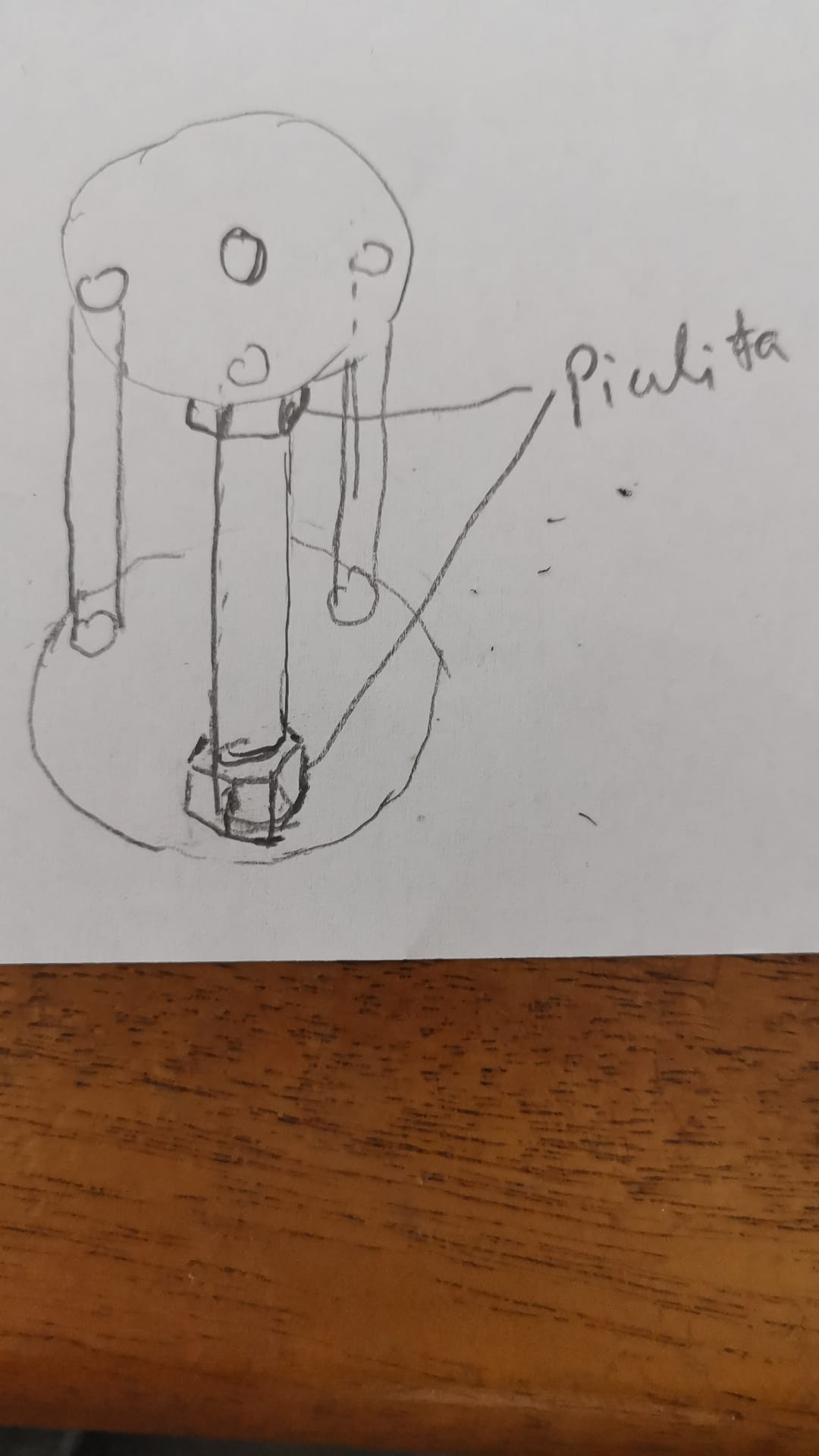

Mersi pentru raspuns.
Si eu as merge pe maximum, dar as vrea sa pastrez niste limite. Surub de 20mm mi se pare imens. L-as pune asa la un pier fixat in beton.
Montura + greutati sa zicem max 15 kg (cand pun Newton de 8"), deci maxim vreo 30kg.
Imi e putin frica la indoire, dar cred ca e dificil sa indoi tijele, pt ca sunt 3. La ei in fotografie gaurile la tije par la fel ca si boltul din mijloc, si cred ca ala nu e mai mult de 8mm (o sa-l masor).
Singura chestie e ca ei au niste nervuri pe cele 2 placi (la pier-ul pt CEM40 sunt mai inalte nervurile, dar tijele par de aceiasi grosime).
M-as limita la 12mm totusi, ca sa pot face si placile de diamtetru 100-110mm (nu stiu cat de rotunde pot sa le fac, dar ma rog).
E buna ideea cu niste piulite inalte pe surub.
Ma gandesc sa dau gauri in placi si sa le filetez; apoi sa pun contrapiulite pe partea interioara a placilor, pe fiecare tija, ca sa nu se desurubeze.
Ceva cam ca in poza.

Mesaje: 9957
MesajTrimis: 17 Iul 2023 19:02 Download mesaj
Ia tije filetate de inox. Nu aș pune mai groase de M12, e suficient cred. Dar le-aș îmbrăca în furtun gros ca să absoarbă eventualele vibrații. O altă soluție mai bună este să faci rost de o țeavă care să le cuprindă și atunci tijele pot fi mai subțiri, țeava va suporta greutatea iar tijele vor avea rol de a ține ansamblul laolaltă, vor fi solicitate doar la întindere. Nu știu, poate găsești o mufă din aluminiu pentru conductele de irigații pe undeva sau o carcasă de motor asincron, orice alte piese de diametru și lungimea potrivite. Chiar și un piston de motor. Rolling Eyes Twisted Evil
