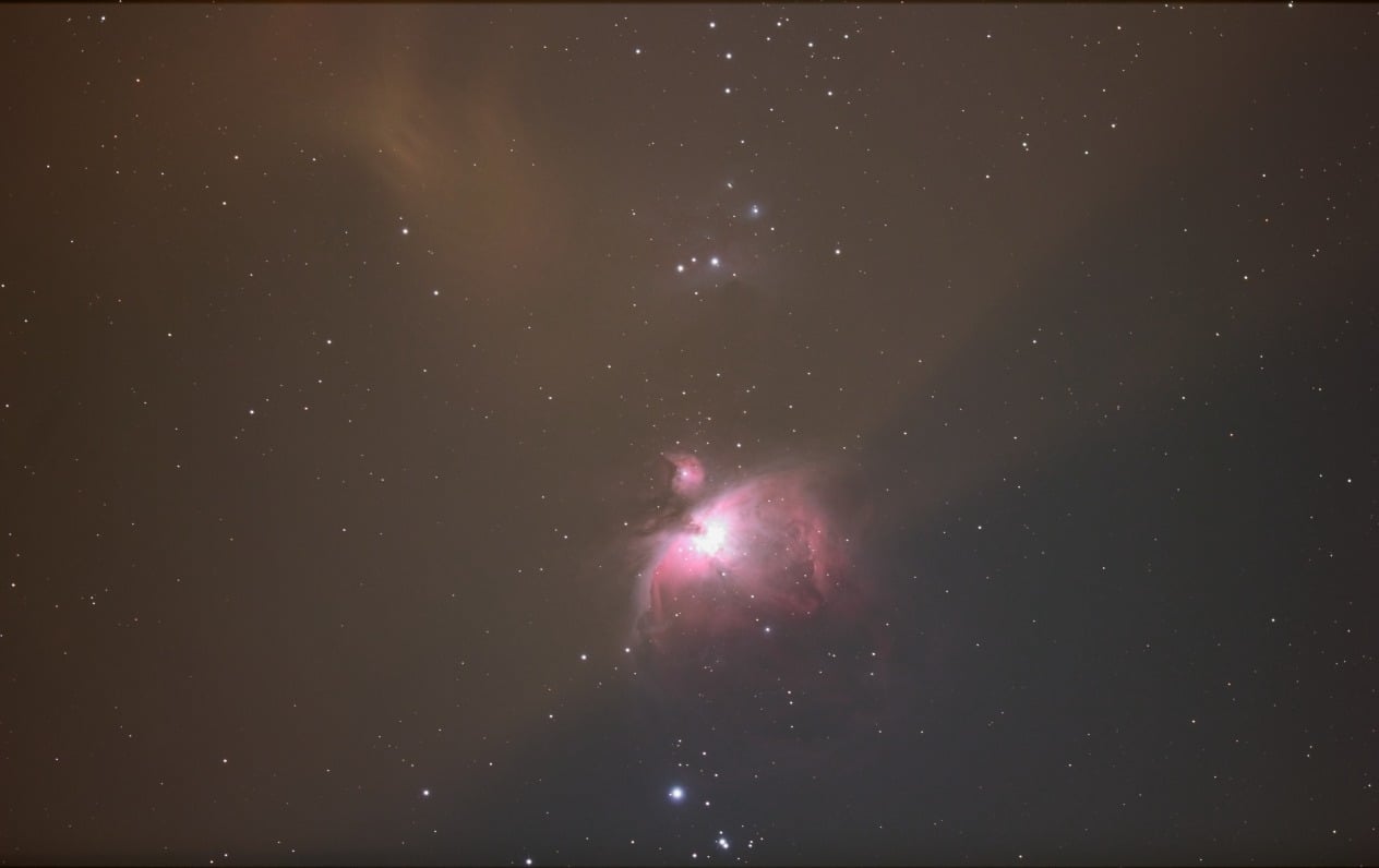

Ete de-asta Smile sa nu-ti intre lumina aiurea peste lentile, ca-ti f...ericeste sesiunea de pozat Laughing
Dupa ce am vazut asta - cerul era destul de bun unde faceam pozele, doar ca un bec montat aiurea langa curtea vecinului statea fix in unghiul "potrivit" - am adaugat o extensie parasolarului C80ED-ului (care e pe filet, cam lucios la interior si mult prea scurt din fabrica.. nu stiu ce calcule au facut Celestronii...) din mufa PVC 110mm, pe care am tapetat-o la interior cu velur. A doua seara trageam din acelasi loc, cu acelasi bec in acelasi unghi, fara sa-mi pese, nu mai intra nici pic de lumina parazita pe lentila.
Pe langa asta, un parasolar corect calculat (1.5 x D) mentine si o coloana de aer cat de cat stabila in fata lentilei, a.i. poti trage fara dew heater o vreme. La C6 am parasolar din ala din kydex cu arici si tine uscat corectorul vreo 2-3 ore toamna; iarna e mai complicat, dupa o ora, o ora jumate incepe sa se cam incetoseze treaba. Fara pasarolar, in juma' de ora pot sa impachetez si sa merg acasa..

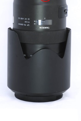

In principiu la teleobiective cam au, desi unii se calicesc si nu il dau la pachet, il achizitionezi separat.
Aici insa lucrurile sunt mai misto: sunt din plastic, sunt usoare. Se pot connecta rapid prin click-lock. Se pot monta invers pentru portabilitate. Poti sa le dai jos rapid pentru a monta filtre etc.:

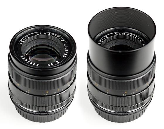

@valy: sper ca ala nu-l consideri parasolar integrat.
N-am zis ca nu sunt, ci am zis ca-s mai cu cantec.
Asa atasabile exista parasolare si pentru alte tipuri de telescoape.

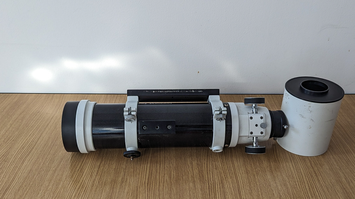

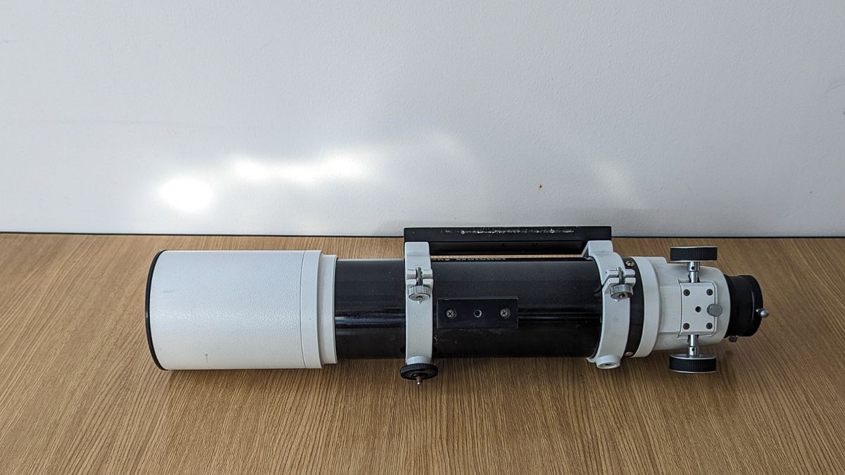

De ex. la ED 80 are un parasolar robust, e micut, e usor, se pune imediat, sta fixat foarte bine (are un inel textil pe interior care il fixeaza bine peste celula obiectivului), desi intra simplu si rapid, odata intepenit sta fix, de 15 ani n-am patit sa cada odata sau sa se descentreze. Problema e cand il transport, daca il las imi lungeste tubul, daca il scot n-am unde sa il pun, macar daca mergea pus in partea cealalta peste focuser, dar nu intra ca sunt rotitele si se impiedica de ele. Cu tubul pe montura cateodata ai nevoie sa dai jos parasolarul, sa montezi un filtru sau masca bahtinov sau un dew heater, in acest caz solutia de la ED 80 e ok.
Dar de ex. la celalalt ED problema e fix pe dos. Cand e in configuratia de transport, parasolarul culiseaza si tubul arata atat de mic si de compact ca iti vine sa-l mananci..la figurat. Problema e cand montezi inelele, parasolarul se duce in capat detot, nu poate fi centrat, balangane, daca vrei sa pui un filtru sau ceva masca sau dewheater n-ai solutie. Inteleg ca s-ar desuruba cumva si s-ar scoate, dar deocamdata n-am fortat sa vad daca merge. Daca vrei sa il transporti nu poti culisa ca se loveste de inele, doar sa demontezi inelele, dar asta inseamna ca inelele se transporta separat.
