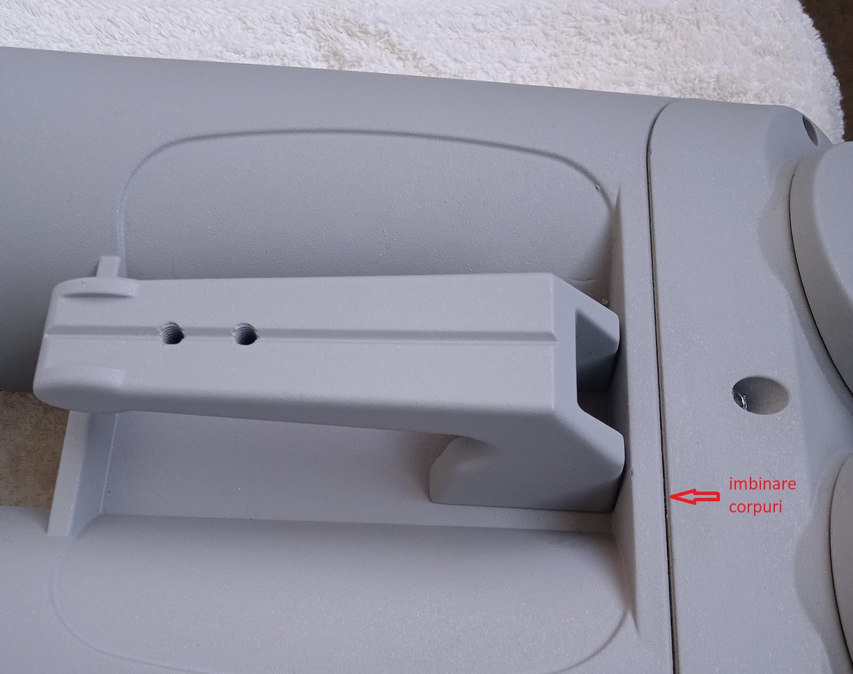

Imbinarea dintre carcasa celor doua lunete si casa sistemului prismatic mi se pare ciobaneasca, cele doua neimbinandu-se perfect pe o linie abia perceptibila ci efectiv ca doua piese fara legatura pe care le prinzi in suruburi.
Manerul de transport pare elegant si util atata timp cat binoclul nu este dotat cu cele doua oculare. In momentul in care le montam in focusere binoclul trage substantial pe spate si binoclul tinde sa alunece din prinderea mainii chiar spre partea deschisa a manerului. Senzatia este cat se poate de neplacuta

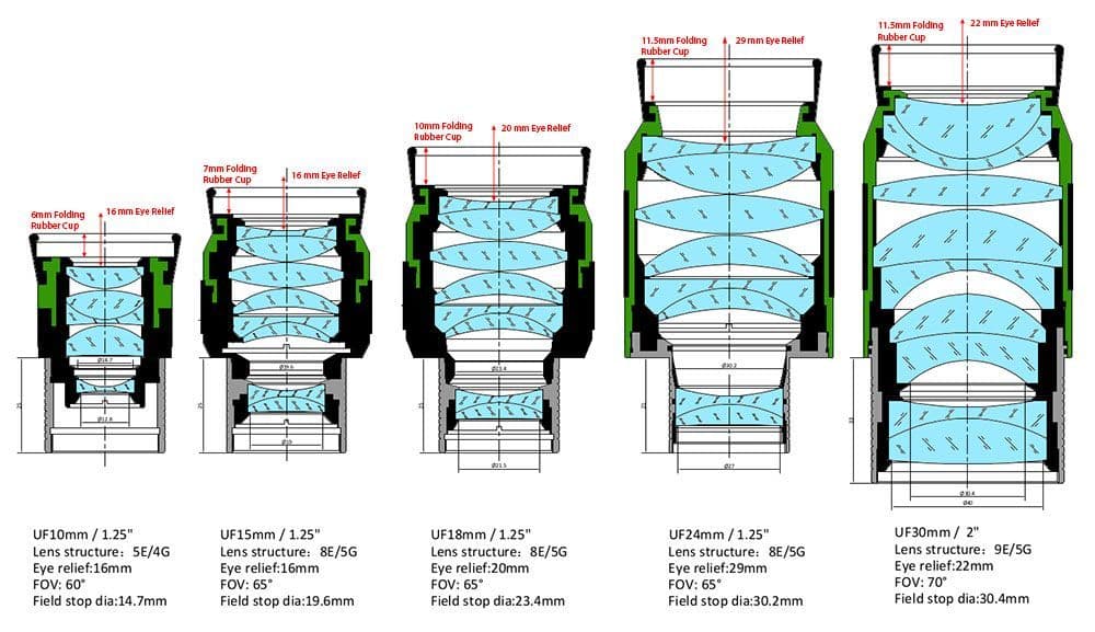

Binoclul vine in dotare cu doua oculare Ultra Flat Field cu focalele de 18mm, oculare cu o constructie optica destul de complexa, 8 lentile in 5 grupuri si seamana la formula cu clasicele Hyperioane dar poate construite cu alte sticle si optimizate pentru un plan focal plat. Nu-mi plac ocularele complicate si cu multe lentile insa astea, fara sa ma dea pe spate, mi-au lasat impresia ca sunt mult peste vechile Hyperioane.

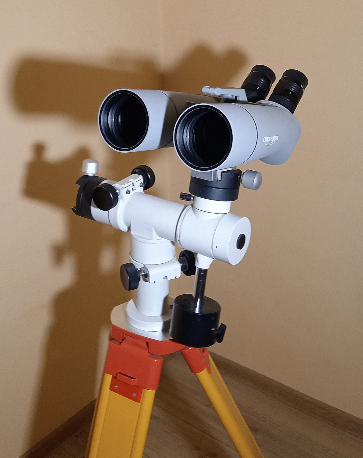

Am folosit binoclul care impreuna cu ocularele si bucatica de sina Vixen urca la 4kg initial pe montura SkyTee dar cu ocazia vizionarii Pleiadelor am vazut ca merge excelent si pe pitica TS-AZ.
Se pare ca sobolanu' in legea lui, vrea sa-si multumeasca stapanul si sa-i fie devotat.
 Marime fisier:  631.44 kb
 Vizualizat:  de 16546 ori
 Marime fisier:  80.6 kb
 Vizualizat:  de 16540 ori

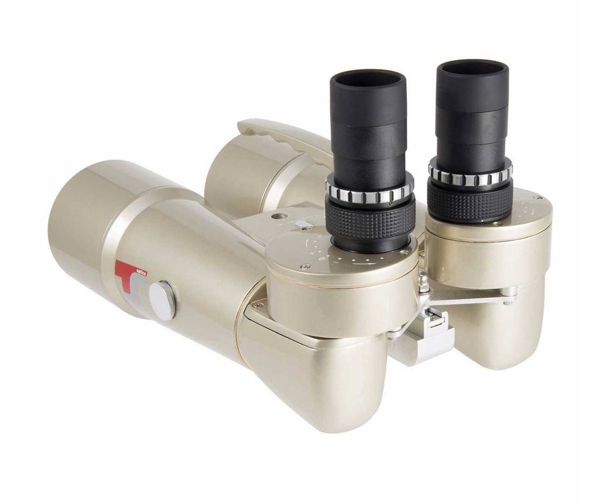

Mulțumim Silviu pentru detalii ! Să îl folosești măcar 50 de ani Smile
Cred că am bunghit sistemul prismatic . După cum arată corpul , cred că ai de a face cu un redresor Porro-Abbe precedat de prismă cu dublă reflexie (precum cea din microscoape sau din unele spective) .
De regulă , Porro-Abbe are cele două prisme mici lipite de cea mare , probabil de asta lipsesc anumite reflexii fantomă .
Nu m-ar mira ca și prisma de intrare (care îndoaie axa optică) să fie lipită de prima prismă din redresor .Depinde de forma ei , că și astea deviatoare sunt de mai multe feluri .

...Iesirea spre ocular se face direct din aceasta prisma deoarece se poate roti in jurul axei de intrare, rezolvand in felul asta si reglajul DIP...
Acest sistem este folosit la unele stereo microscoape . Tocmai pentru că simplifică reglajul ecartului pupilar . Totodată , mișcarea simetrică a ocularelor nu are nevoie de roți dințate , e de ajuns un fel de balama plasată într-un loc anume și doar în acel loc .

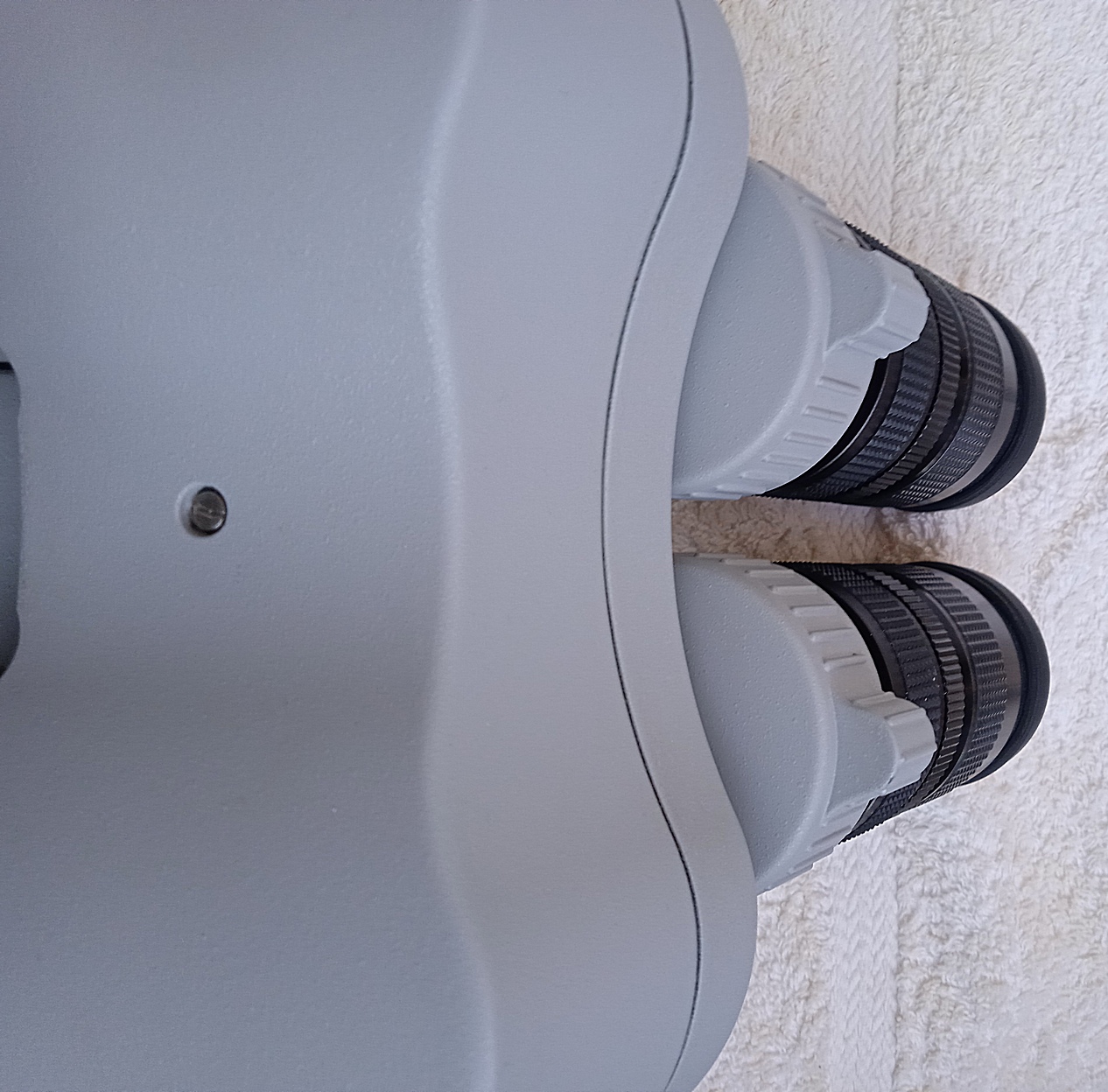

Catalin, e foarte posibil sa ai dreptate, cand am povestit de roti dintate aveam in cap un sistem pe care il vazusem la un dispozitiv binocular militar, la care reglajul dip se facea cu ajutorul unei rozete solidare cu un melc care calca pe doua sectoare dintate stanga/dreapta. Nu mai retin la ce dispozitiv anume am vazut chestia asta.
La binoclurile civile reglajul dip cu balama era si probabil este si in continuare larg folosit. Modele mai vechi aveau balamaua montata chiar la exteriorul binoclului. Pun mai jos o imagine in care se vede clar sistemul.
La sobolan si confratii lui nu sunt vizibile la exterior decat parghiile de reglaj de la baza portoculrelor ( a doua imagine).

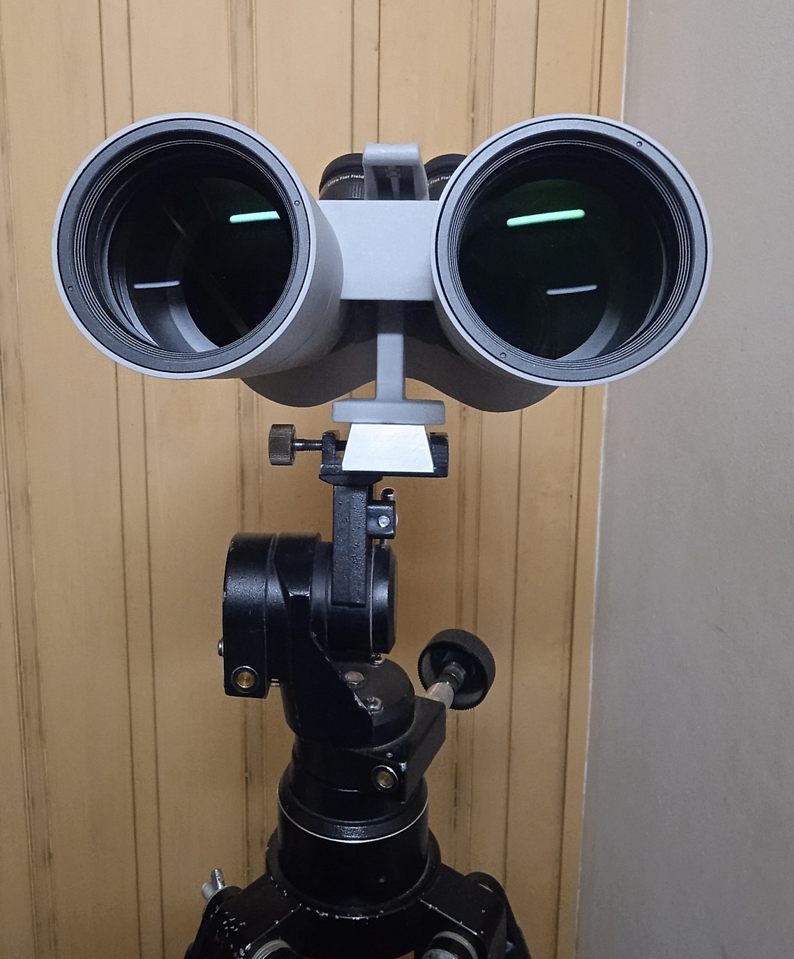

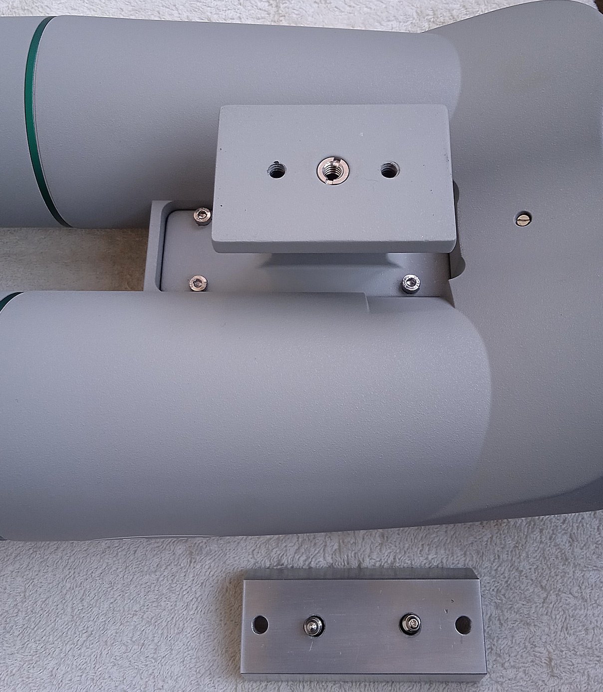

Si pentru ca Tudor mai vroia ceva detalii, pun mai jos sistemul de prindere pe montura si o imagine cu manerul de transport in care este vizibila si imbinarea groteasca dintre corpul obiectivelor si casa prismelor.
Observatii personale:
- nu prea am inteles ideea sistemului de prindere pe montura, piciorul cu talpica probabil a fost gandit pentru sisteme de prindere foto, talpica avand 50/75mm suprafata de asezare si trei gauri cu filet imperial 1/4", 3/8" cu adaptor 1/4" si din nou 1/4".
- al doilea lucru neinteles este de ce nu au montat manerul de transport invers, cu deschiderea spre oculare, in felul asta putand asigura o priza buna si binoclului simplu si echipat cu oculare.

Silviu ,"îmbinarea grotescă dintre corpul obiectivelor și carcasa prismelor " este o facilitate în caz de depanare . La alte modele se poate să te apuce plânsul doar pentru o banală curățare de praf .
Din ce văd eu , mânerul poate fi întors . Dacă vreodată îți vine să o faci , te bombardez cu cele mai șmechere șuruburi de inox , încât să pară că a ieșit așa din fabrică .
