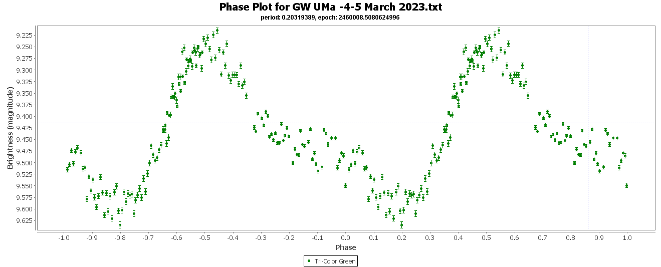

Observatii fotometrice la steaua variabila GW UMa (AAVSO UID: 000-BCZ-883 )
Steaua GW UMa este o stea variabila de tip HADS (High Ampitude Delta Scuti), subclasa a stelelor variabile de tip Delta Scuti, cu perioada scurta, de 1 pana la 6 ore si amplitudine > 0,3.
Curbele de lumina ale stelelor variabile HADS sunt asimetrice, avand un timp de urcare rapid de la minimum la maximum si o coborare lenta de la maximum la minimum, in mod asemanator cu Cefeidele si stelele RR Lyrae.
Constelatie: Ursa Major
Coordonate: RA: 10 44 11.28 DEC: +44 40 44.1
Perioada: 0.20319389 d (4.876653 h)
Magnitudine aparenta: 9.38 - 9.89
Stele de comparatie:
CMP: 000-BBR-667 RA = 10:45:15.60; DEC: 44:58:11.2; Mag = 8,5
CHK: 000-BBR-602 RA = 10:43:25.53; DEC: 44:57:01.9; Mag = 9.0
Finder chart: X28584BCP
Cod observator AAVSO = SCRB
Am incarcat observatiile pe platforma AAVSO
Data / Locatie: 4-5 Martie 2023; Comana - Giurgiu
Calibrare cadre: ASTAP
Fotometrie: SIPS
Grafic: AAVSO Vstar
Telescop: SW 80ED APO; Montura: Celestron AVX; Camera: ASI 294 MC; Ghidare: Luneta 30 x 120 mm si camera ASI 120 Mini.
Autor: Cristian Suciu – Astroclubul Bucuresti
 Marime fisier:  36.63 kb
 Vizualizat:  de 5110 ori

"Magnitudine aparenta: 9.38 - 9.89"
Graficul se încadreazã între alte valori. De ce?

MesajTrimis: 19 Mar 2023 16:54 Download mesaj
Raspunsul colegului nostru: probabil din cauza ca am tras cu camera color iar pt analiza am extras componenta G.
