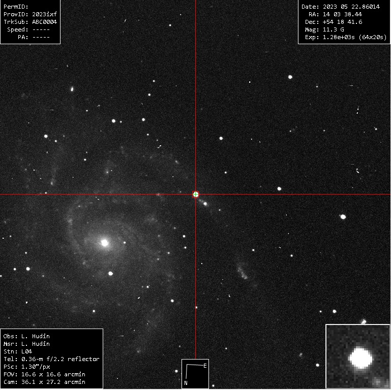

Si imaginea de aseara:

MesajTrimis: 23 Mai 2023 20:29 Download mesaj
Multumim pentru imagini.
Ca sa-i ajutati cu adevarat si pe alti amatori sa observe supernova, va sugerez sa precizati orientarea imaginii sau sa le pozitionati cu N sus si E la stanga.
Atasez o fotografie de Marius Motta a supernovei din M101. Supernova se gaseste la stanga, in bratul estic extern, are egreta de difractie.
Mi-am permis sa adaug o sageata indicatoare spre supernova.
Motta o estimeaza la magnitudinea 10.8 si il citeaza pe Glen Chapple care a dat o estimare apropiata. Deci e ''buna'' si pentru telescoape mai mici.
https://rogerivester.com/2023/05/23/messie...rio-motta/
Ce senin, Mircea
 Marime fisier:  58.39 kb
 Vizualizat:  de 6842 ori
