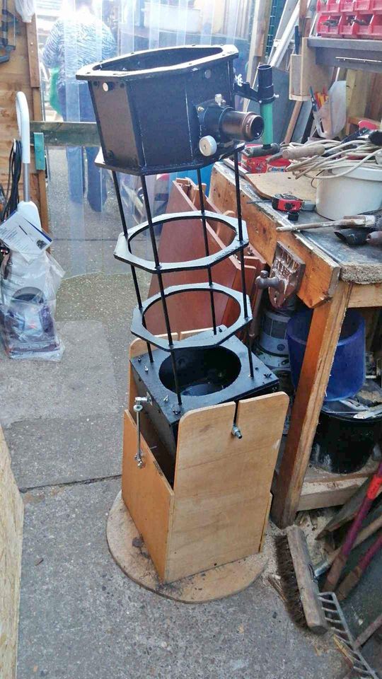

Merită oare sa cumpar telescopul din poză?
https://www.facebook.com/marketplace/item/...563171f072
vine insotit de urmatoarea descriere:
Here we have a newtonian style telescope project that needs finishing. Mirror size is 8 inches. Stands 54 inches. Thank you.

Eu nu l-as lua numai daca as primi dovezi ca oglinzile sunt facute de un mester renumit.
Deci numai pentru oglinzi daca acelea ar fi exceptionale.
Montura ar trebui complet refacuta.
Cine a facut ce se vede in poza habar nu are ce este acela un dobsonian.
V. Istvan

Bețele acelea par prea firave pentru o construcție truss... Cred că tremură și se decolimează al naibii de ușor... Depinde de oglindă dacă merită luat în serios... Oricum, ar trebui refăcut, mai zdravăn...

La 8" adică 203mm apertura e discutabil dacă îl faci truss sau tub închis, că nu câștigi mai nimic nici la greutate nici la transportabilitate în raport cu complicația tehnică/costul realizării unui sistem fiabil. La mărimi mai mari, 250-300mm da, se pretează un truss, un travelscope sau alt sistem, acolo deja se simte.

Sunt foarte de acord cu Istvan si cu Erwin, cu cele spuse de ei.
Sistemele ''truss/ tub deschis'' tocmai pentru asta au fost inventate pentru ca amatorii sa poata manui si transpora cu efort minim telescoape de apertura cat mai mare.
Toleascopul meu de 200mm F/ 6,16 a venit de la Alin Tolea ca telescop cu tub deschis, gen ''A Telescope Like Alice''. Foarte usor, acel sistem insa nu s-a potrivit la observatiile citadine.
Asa ca am fost nevoit sa-l modific in telescop cu tub inchis. Lucru care a dus la o mult mai frecventa utilizare a lui.
Cosmin ne-a cerut parerea si bine a facut, iata noi ne-am spus-o.

Multumesc. Eram curios ce o sa spuneti . Se vede că nu e ceva fiabil. Dar pretul e mic.
