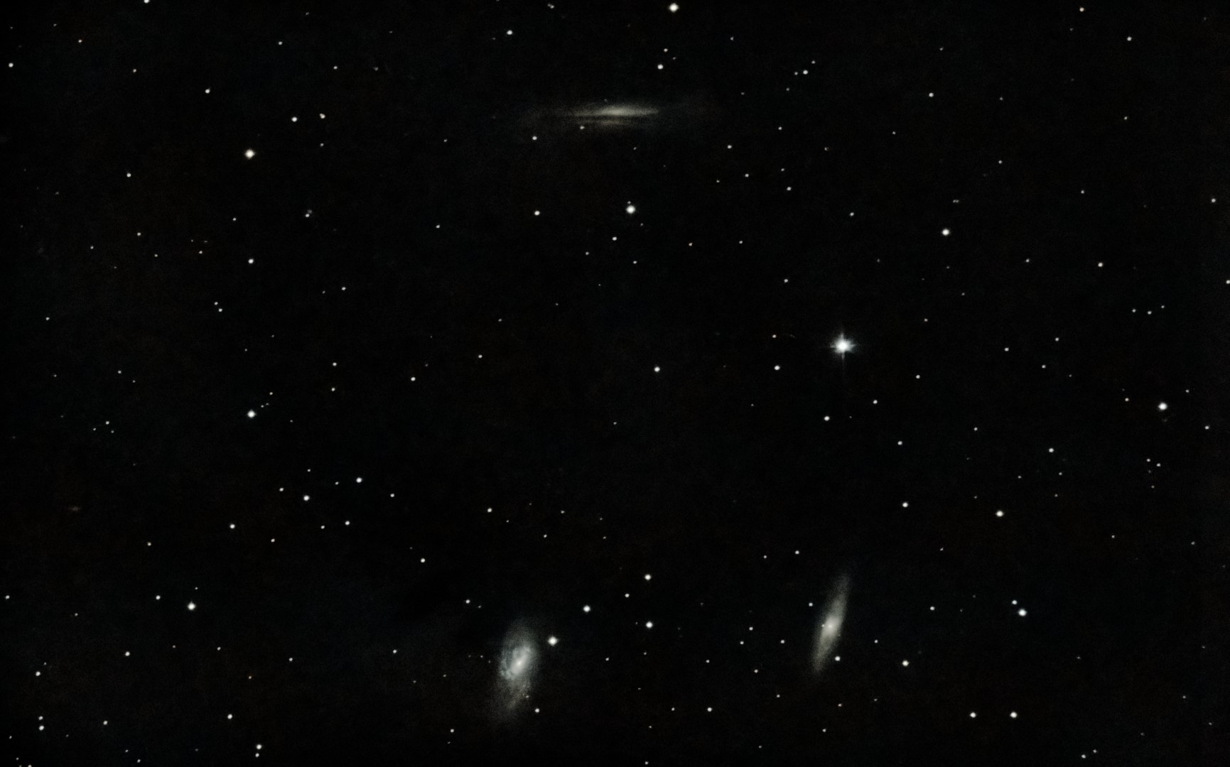

M65 M66 NGC 3628
 Marime fisier:  570.91 kb
 Vizualizat:  de 4327 ori

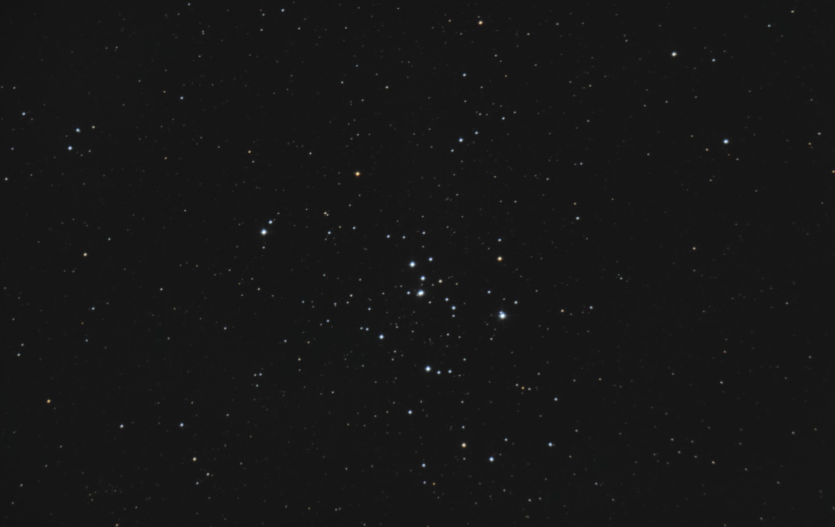

M41
 Marime fisier:  661.28 kb

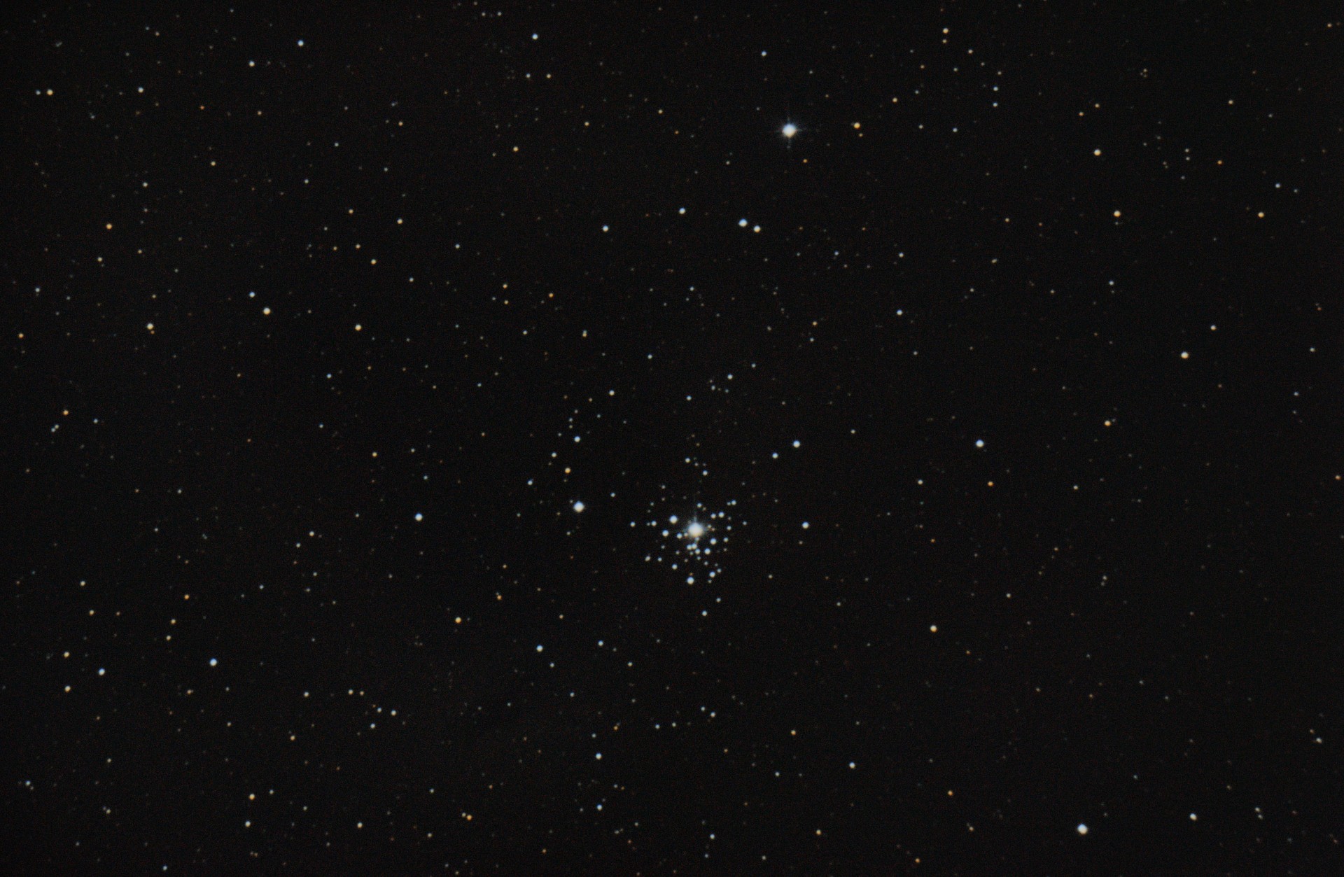

C64
 Marime fisier:  452.6 kb

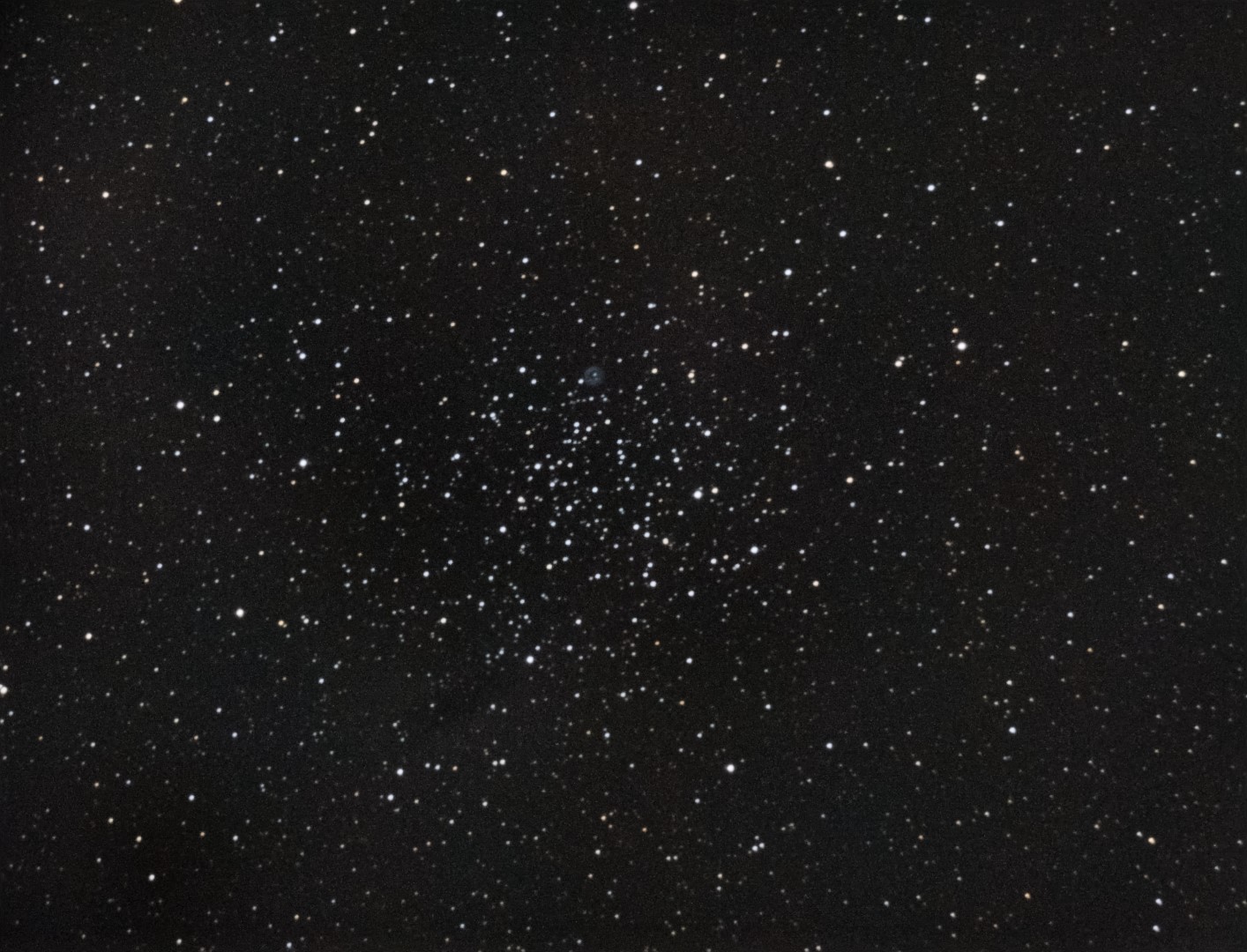

M46 + NGC 2438
 Marime fisier:  342.64 kb

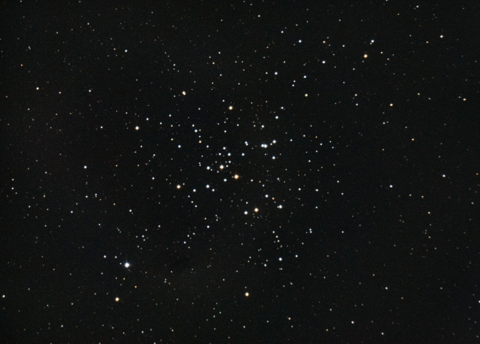

M47
 Marime fisier:  88.5 kb

MesajTrimis: 01 Mar 2023 08:45 Download mesaj
Cred ca nu ai focalizat bine .
Mesaje: 5335
MesajTrimis: 01 Mar 2023 21:00 Download mesaj
Si mie mi se pare un pic defocalizat, nu decolimat.
Haloul din background e de la poluare luminoasa sau ceva reflexii/lumina parazita ?
In rest nu-i chiar asa rau precum crezi. Smile
La M46 ai prins si nebuloasa planetara NGC 2438 ...

Alexandru Simandi a scris:
Accept orice feedback, sunt programator asa ca sunt obisnuit cu feedback brutal de onest.
PS: pare-mi-se ca sunt putin decolimat
Cod:
  seeing,
  defocus,
  coma,
  decolimare
probabil in ordinea asta.
Prima mi se pare misto, daca e din balcon. Niste expuneri in plus s-ar putea sa ajute la zgomot si la detalii. Cred ca pana la (de)colimare te mananca sfintii (adica seeingul specific orasului, plus lumina de fond). La asa inceput neaparat fa-ti curaj si iesi la un cer negru, vezi colegii care mai ies, alatura-te lor, altfel e cam dubios sa iesi asa haihui noaptea singur.

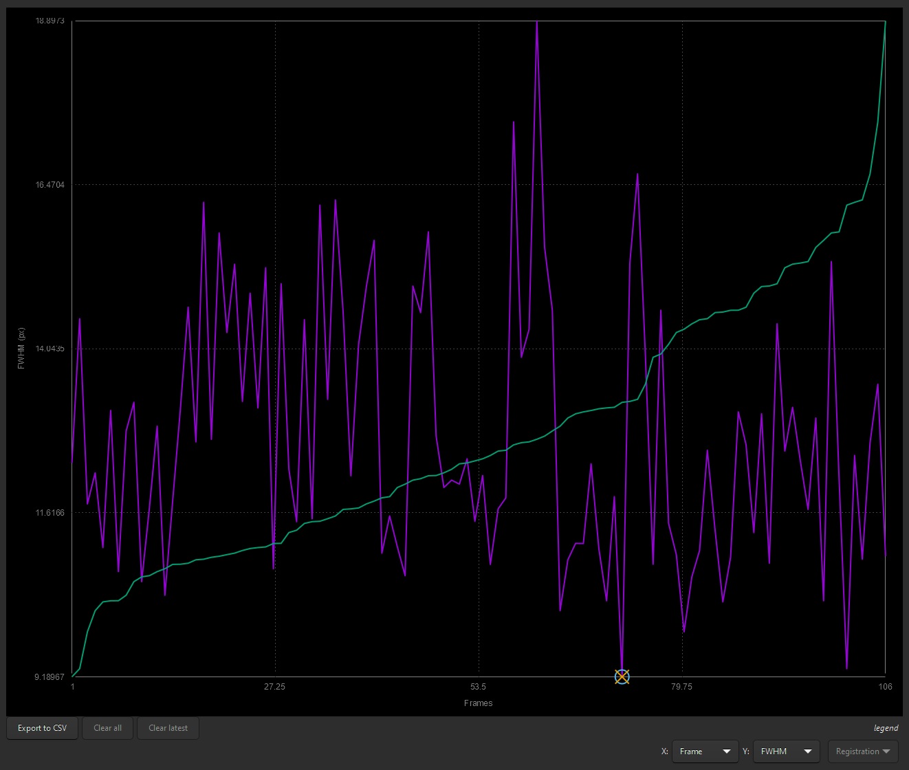

Am atasat graficul FWHM de la seria cu galaxia. O parte sunt alungite cand mai fuge montura nefiind foarte cursiva la rotita.
La stacking am eliminat extrema superioara, parca am pus un 70% cat sa ajung spre un 13px.

Din testele mele cred ca aia e, atat se poate, si chiar daca ai eroare de tracking sau decolimare sau defocusare ele sunt ascunse de/sub seeingul de balcon de oras.
Pentru focus fa-ti o masca Bahtinov, eventual testezi din ora in ora ca e posibil sa se modifice focusul din diverse motive.
Si in limita timpului si a cerului senin adauga cat mai multe ore de semnal, ce ai facut pana acum e foarte ok.

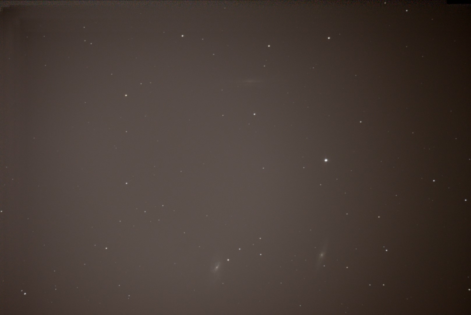

Folosesti ceva corector ? Ca nu prea se vede coma.
Eventual pune si o poza mai bruta fara "background extraction" si fara NR.

MesajTrimis: 03 Mar 2023 08:08 Download mesaj
nobody a scris:
Nu folosesc deloc corector, cred ca dimensiunea senzorului ma ajuta plus lungimea focala mai mare (130/900)
Stack nemodificat arata asa. Se vede poluarea luminoasa dintr-o parte.

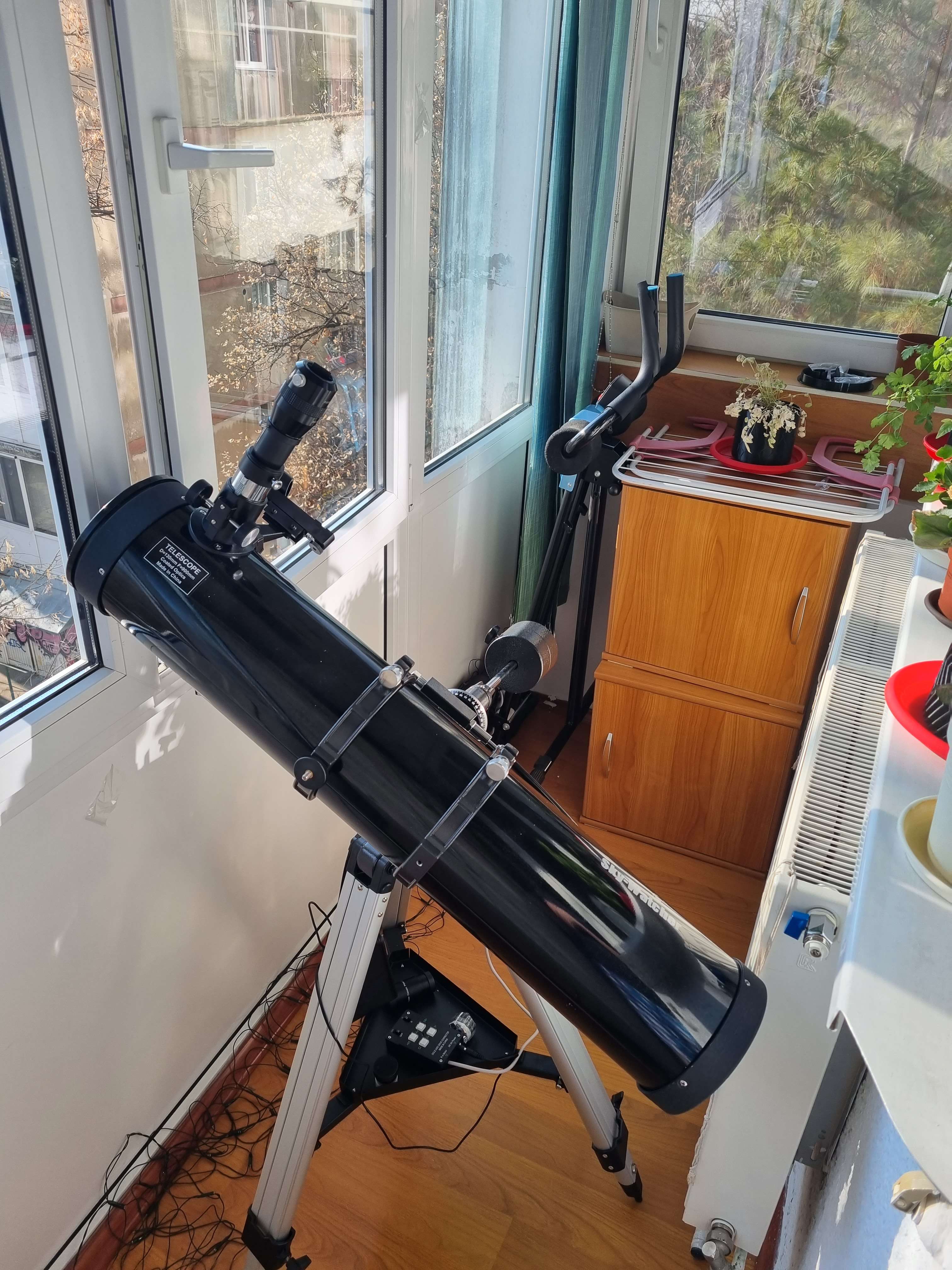

MesajTrimis: 03 Mar 2023 08:13 Download mesaj
Asa arata telescopul, se vede montura legendara Very Happy
Acolo experimentam cu barlow dublu pentru Jupiter. Nu crezi pana nu incerci Very Happy
