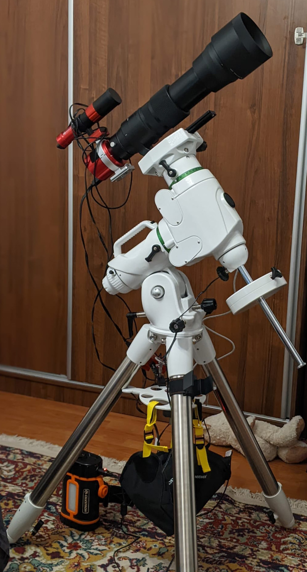

Atasez 3 poze neprelucrate cu M3 (spotul din stanga e un praf pe care l-am scos ulterior).
Cadrele sunt la 60 sec. ASi 533MC, Obiectivul Sigma este la 600mm, f/6.3. Filtru este Optolong L-Pro (anti-poluare luminoasa).
Observasem de multa vreme ca am stele alungite in coltul din dreapta-sus la 600mm, chiar si cand foloseam SkyGuider Pro. Deci obiectivul are niste minusuri la focale >400 mm. In plus asta a fost un test extrem, in sensul in care am lasat diafragma deschisa la maxim (f/6.3). De obicei, la 600mm, o inchideam la f/8.0.
In conditiile astea, ghidajul a sarit deseori la peste 1, alteori era ok (sub 0.8, uneori chiar mai bun spre 0.5). Vantul nu a batut. Singura posibilitate ar mai fi ca avioanele care treceau prin zona (deseori pe deasupra) sa fi creat niste turbulente care persistau in aer si stricau ghidajul...totusi nu prea cred ca asta-i cauza...
Deci cauza este atat obiectivul, cat si ghidajul. Daca ghidajul statea sub 1, nu as fi dat vina pe montura.
Modul in care conectez obiectivul la montura este identic cu modul in care am conectat in trecut obiectivul la SkyGuider Pro (se vede in poza atasata).
