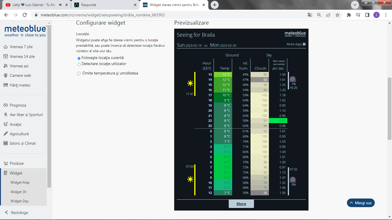

Ma gandesc ca ar fi util si un astfel de subiect, despre seeing, fiindca acesta este componenta cea mai importanta, necesara pentru niste observatii, fotografii sau clipuri de calitate. Personal, utilizez pentru predictiile seeingului site-ul Meteoblue. N-as putea spune ca le nimeresc de fiecare data, dar de cele mai multe ori le-au nimerit pe-aproape. Doar ca observ de ceva vreme ca taman cand cerul e acoperit de nori, seeingul se imbunatateste de te face sa-ti doresti o tesla... vezi attachement. Ca un facut, cand cerul se degajeaza, seeingul se prosteste. Wtf?
Daca aveti alta sursa de a studia predictii ale seeingului, nu ezitati sa postati link intr-acolo.
EDIT: a fost mai demult un topic asemanator al lui valy, dar multe din linkurile de acolo nu mai sunt viabile.

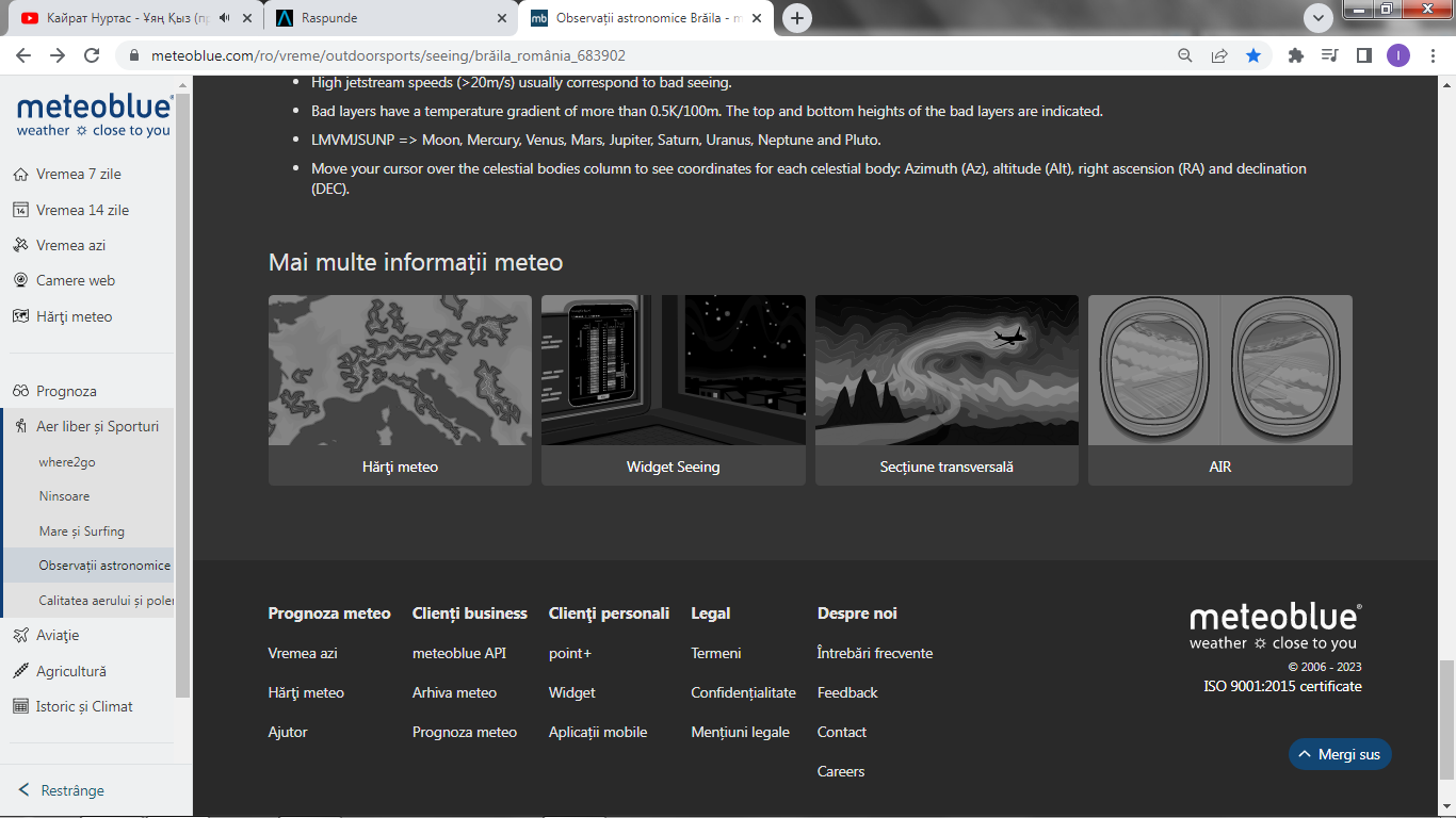

Si eu folosesc site-ul Meteoblue pentru prognoza seeing-ului si este relativ bun. Mai are si functia Widget Seeing din ce am observat, in josul paginii daca dai clic pe fereastra cu Widget Seeing apare o progonoza a seeinului in care minimul in arc-sec (adica cea mai buna valoare a seeing-ului din ziua respectiva) apare cu verde in dreapta graficului prognozei.
https://www.meteoblue.com/ro/vreme/outdoor...nia_683902
Alte site-uri care sa ofere si prognoza seeing-ului in Romania nu mai cunosc.
