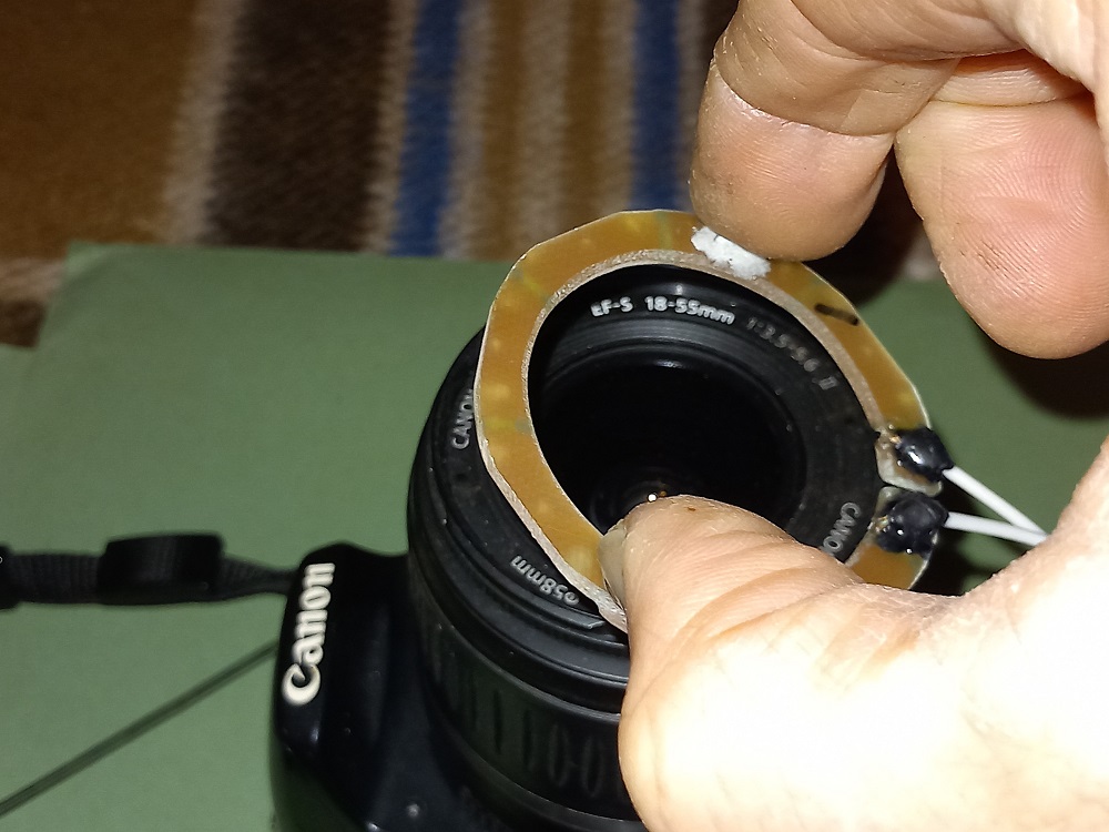

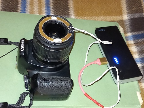

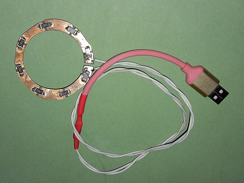

L-am construit pe un inel din sticlotextolit. Elementele încălzitoare sunt 8 rezistoare SMD de 1 ohm fiecare, înseriate. Se alimentează de la un power bank, la 5V, iar puterea disipată este de circa 3W. Aceasta poate fi redusă prin înserierea altor rezistoare, variator pwm, etc.
Inelul suport este deschis, pentru a avea o elasticitate. Se montează în filetul de filtru al obiectivului, comprimându-se cu două degete. Proeminențele diametral opuse se agață în spirele filetului, când inelul revine elastic la forma inițială.
Inelul încălzește plasticul din vecinătatea lentilei frontale și indirect, lentila. Am considerat că este mai potrivită degajarea căldurii în acest fel, decât cu o bandă înfășurată clasic pe exteriorul obiectivului, unde căldura ar trebui să treacă prin mai multe piese de plastic până să-și facă efectul.
Urmează să încerc sistemul sub cerul liber.
