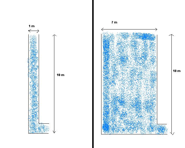

Buna ziua,
-Am (mare) nevoie de parerea unor fizicieni, am vazut ca sint citiva pe aici Smile
-Am o problema, care e mai mult decit una de cultura generala:
Presupunem ca avem doi cilindri din fier plini cu apa, unul cu diametru de 1 metru iar altul cu diametru de 7 metri, inaltimea lor este egala cu 10 metri iar la baza ambele contin o gura de iesire a apei cu diametru de 1 metru (gura fiind tot rotunda).
Intrebarea mea este: apa va iesi cu o presiune mai mare dintr-al doilea cilindru(cel cu diam. de 7m), daca lasam apa sa curga din ei prin gura de la baza? si daca da, de ce? sau mai ales de cite ori va iesi cu o presiune mai mare?
Ceva imi spune ca apa va iesi cu o presiune mai mare,dar nu sint sigur.
Merci mult, am pus si-o poza spre exemplificare.

Arrow Aceeasi presiune, viteza, debit, dar timp de golire diferit...

Adrian ar trebui sa studiezi manualele de liceu acolo totul e explicat prin formule si imagini, sau daca nu ai acces la ele vezi, cauta prin internet legea lui Pascal cu privire la chestia asta, p=Dgh(D-densitatea lichidului).
adica aici poti observa ca presiunea de la baza nu depinde de diametrul tubului ci numai de marimile care sunt in relatia de mai sus...
