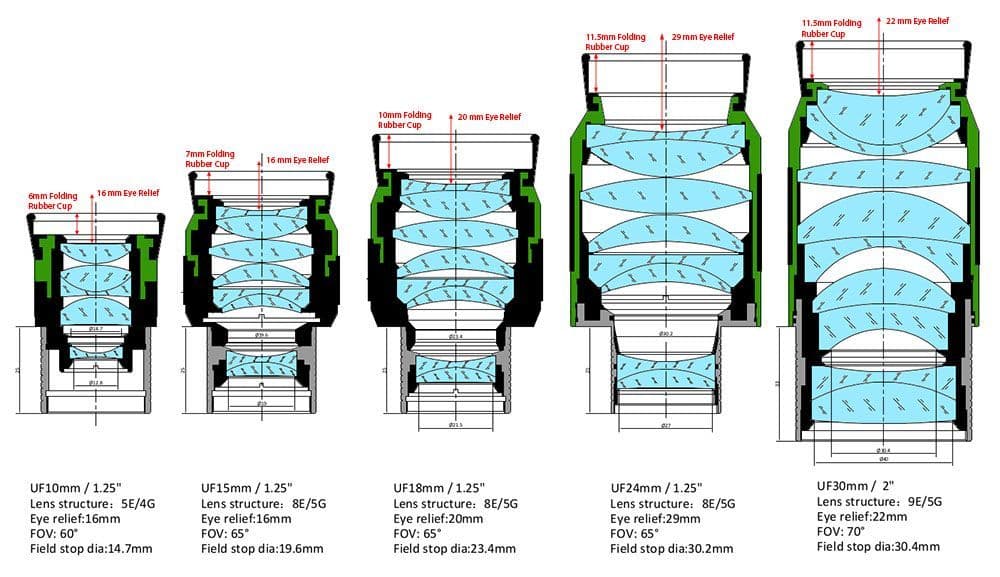

Marian M a scris:
APM 24 cred ca are un design diferit fata de 18 ..
Nu e diferit, uite, am pus aici schemele optice ale intregii serii de UFF https://astronomy.ro/forum/files/seria_uff_829.jpg
