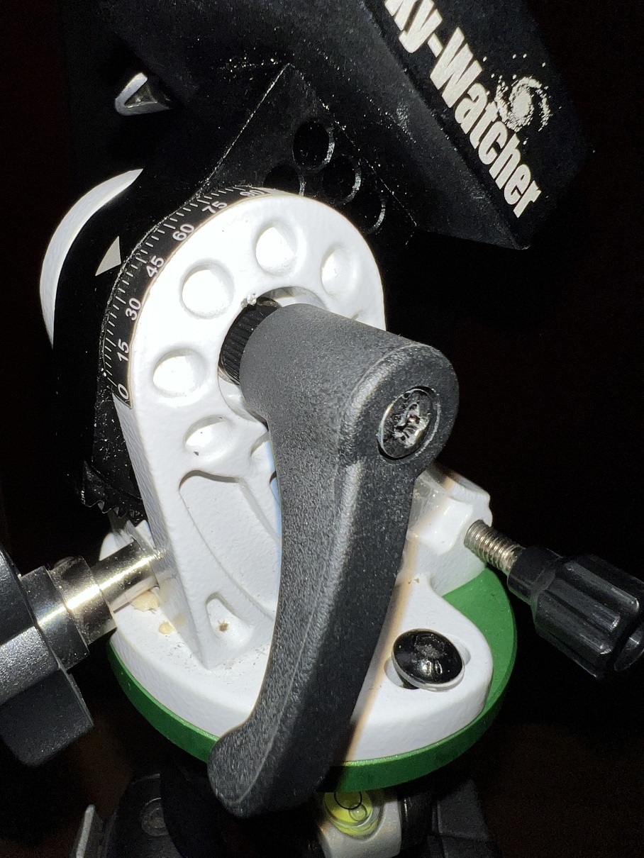

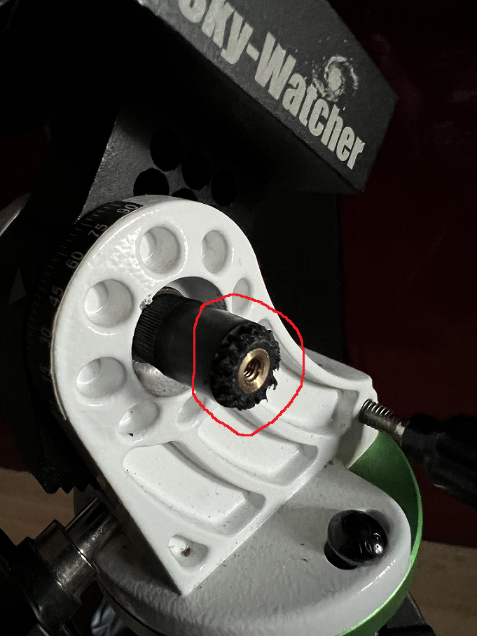

A mai patit cineva sa i se "toace" dintii de plastic de la ajusatarea franei de la pana ecuatoriala Skywatcher? Am primit de la cineva un Azgti folosit impreuna cu pana de la skywatcher si nu mergea sa slabesc deloc reglajul de latitudine. Si m-am prins repede de ce - s-au dus dintii de plastic din interiorul manerului de ajustare de altitudine - se vede in poza.
In momentul asta e folosibila, adica e stransa fix cat sa o poti misca, dar opune destula rezistenta cat sa nu se miste. Totusi va trebui inlocuit si habar nu am cu ce sau de unde as putea lua piesa. Vreo idee va rog?

Cum e pe partea cealalta? E un surub?
Din cate imi dau seama piesa din plastic are o piulita in ea.
Ai putea sa iei niste saibe de diametru potrivit cu gaura unde intra piesa de plastic, pui atatea cate trebuie ca sa umpli gaura si sa iasa putin afara.
Apoi pui o piulita fluture peste ele; se poate strange cu mana.
Asta ar fi o solutie la indemana. Saibele pot fi lipite cu un adeziv.
Mergi cu surubul si vezi ce saibe si piulita fluture se potrivesc.
Daca faci si niste poze cu surubul si cu partea cealalta si partea asta fara surub ca sa vad cum arata, poate mai imi vin niste idei.
Mai sunt niste suruburi speciale, dar nu stiu daca se potrivesc.

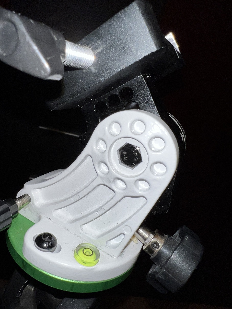

Piesa e cea originala, pe partea cealalta e surub hexagonal ingropat in lacas, nu ii pot face nimic, iar pe partea asta e maneta care are un surubel cu arc (al carui filet se vede) si care iti permite sa invarti maneta cu grip pe dinti sau fara grip pe dinti.

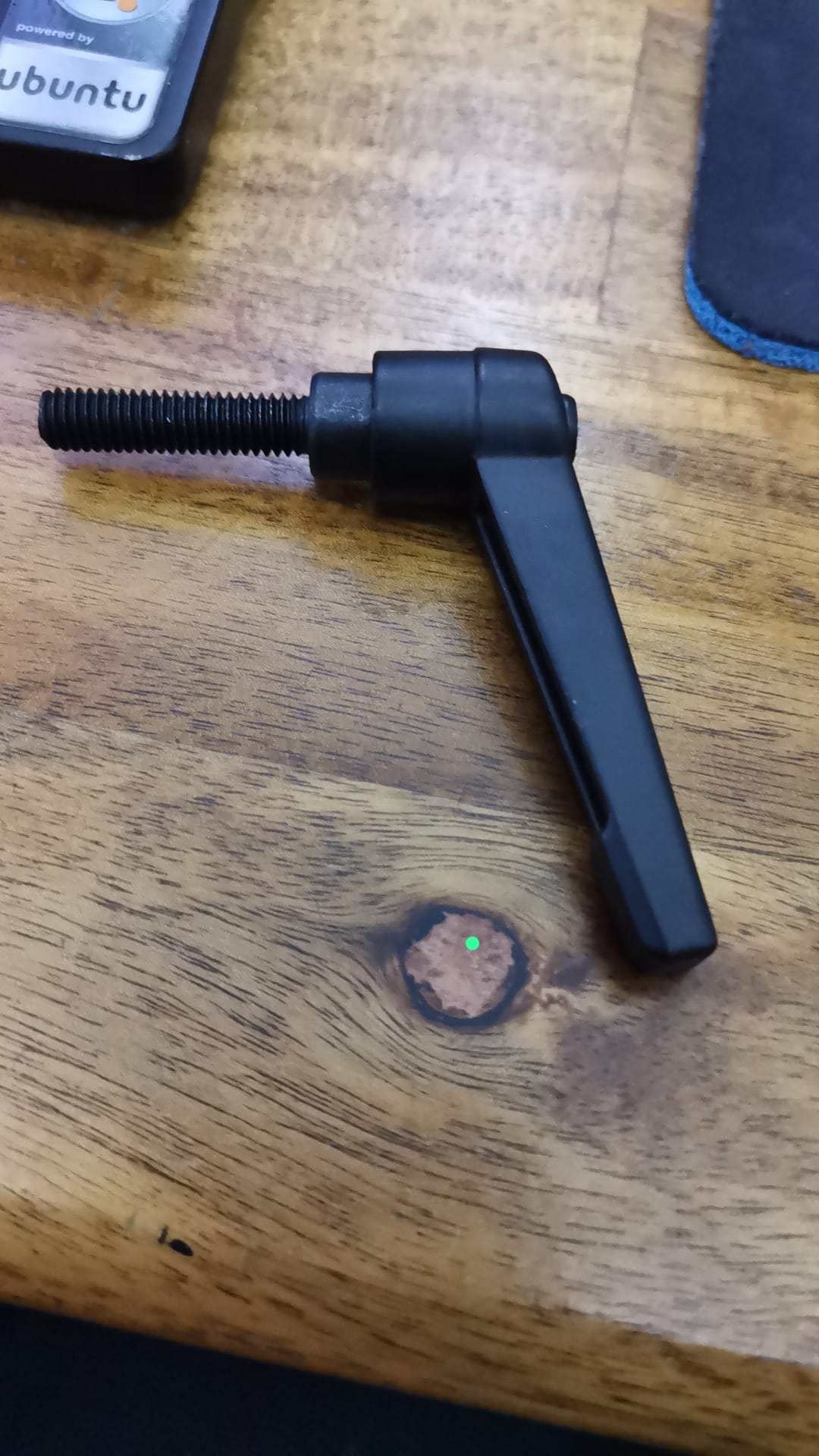

Cred ca daca desurubezi piesa de plastic, surubul se scoate.
Tb sa vezi ce marime e si am atasat o poza cu un surub cu maneta.
Cam asa ceva ti-ar trebui. Pe partea cealalta se pune piulita.
De aici am luat asa ceva; trebuie masurat ce dimensiune iti trebuie; conteaza sa treaca dintr-o parte in alta, nu conteaza daca e mai lung putin.
https://www.amazon.de/gp/product/B07LFCSF4...8&th=1
Mai exista si asa ceva (dar tot ai nevoie de niste saibe (sau un distantier din metal)
https://www.amazon.de/gp/product/B098B3P2F...8&th=1
Am pus link-uri de pe amazon pt ca de acolo le-am luat; poate le gasesti si in Romania.

Ar trebui sa poti deface piesa aia de plastic cu filet interior, cu ajutorul unui cleste, eventual cu tampoane de cauciuc.
mihaich a scris:
Probabil a fost stransa cu ranga pana i s-au "tocit" dintii (rupti pe jumatate), la fel de probabil e ca dintii de la maner n-au intrat prea bine peste cei de plastic. Poate e deformat si filetul.

maneta de fixare cu surub
sau
maner ajustabil / reglabil cu surub
poti sa cauți pe google
un exemplu
https://www.olx.ro/d/oferta/maner-ajustabi...gd0xY.html
