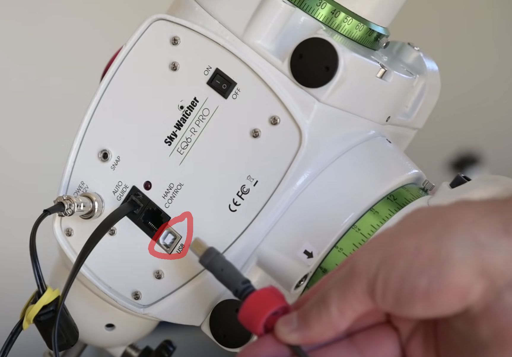

Buna ziua.
Doresc sa trec de la star-tracker-ul meu (SkyGuider PRO) la o montura serioasa cu Go-To care sa functioneze perfect cu AsiAir Plus(!). Ma gandesc fie la SkyWatcher EQ6-R PRO, fie la ZWO AM5 (care este, insa, mult mai scumpa).
Din punct de vedere financiar, prefer EQ6 R Pro, insa am doua aspecte care ma cam sperie la EQ6 R:
a) primul este greutatea ei ...doar capul are 17 KG ....
b) al 2-lea consta in problemele de conectare despre care am tot citit pe forumuri ca le are cu ASIAR Plus. Iar pentru mine conectarea la ASIAIR este un aspect esential.
Din cate am inteles, noile monturi SW EQ6-R Pro vin, incepand cu sfarsitul anului 2019, cu un port nou USB (port USB-B, ca in imaginea atasata) care ar permite conectarea la un laptop sau la AsiAir+. Mai mult decat atat, noile monturi SW EQ6-R PRO care au acel port USB, daca sunt si mai noi (adica dupa mijlocul lui 2021...sau cam asa ceva...) au si o schimbare la placa de baza care nu le mai face compatibile cu driverele instalate in sistemul de operare de la AsiAir Plus. Din acest motiv AsiAIr Plus nu mai vede montura cand se face conectarea prin acel port nou de USB.
Intrebarile mele ar fi:
1. Este cineva in situatia asta, adica cineva care are o montura SW EQ6-R PRO cumparata recent (cu anul de productie >= 2021) si care foloseste AsiAir Plus/Pro ?
- Daca da, cum a rezolvat conectarea ?
NOTA: stiu ca s-ar putea rezolva problema conectarii instaland un sistem de operare modificat de ZWO special pentru AsiAir care contine drivere compatibile cu noua placa de baza de la SW EQ6-R PRO....insa este un proces destul de complex, care implica anumite riscuri si nu as vrea sa trec prin el ...
2. Este cineva care are SW EQ6-R PRO (varianta veche fara port USB) si care foloseste totusi ASIAIR PLus/PRO ? Daca da, cum face conectarea? Inteleg ca s-ar putea face totusi conectarea folosind mufa unde se baga in mod normal telecomanda.
In acest caz a intampinat probleme ?
REPET: problema apare doar la monturile EQ6 R noi cu USB, produse dupa 2020 sau 2021 ...
Multumesc.
PS: daca ar trebui sa postez in alta sectiune, rog adminul sa-mi spuna...

A sosit montura si am conectat AsiAir Plus-ul astfel:
- am folosit un cablu USB 2.0 (in AsiAir) ---> USB-B (in EQ6-R). Cablul este unul clasic de imprimanta. Il aveam prin casa.
- in aplicatia mobila ASIAIR am ales montura/mod conectare EQMOD + baud rate 115200
Functioneaza.
Poate intereseaza pe cineva informatia...
